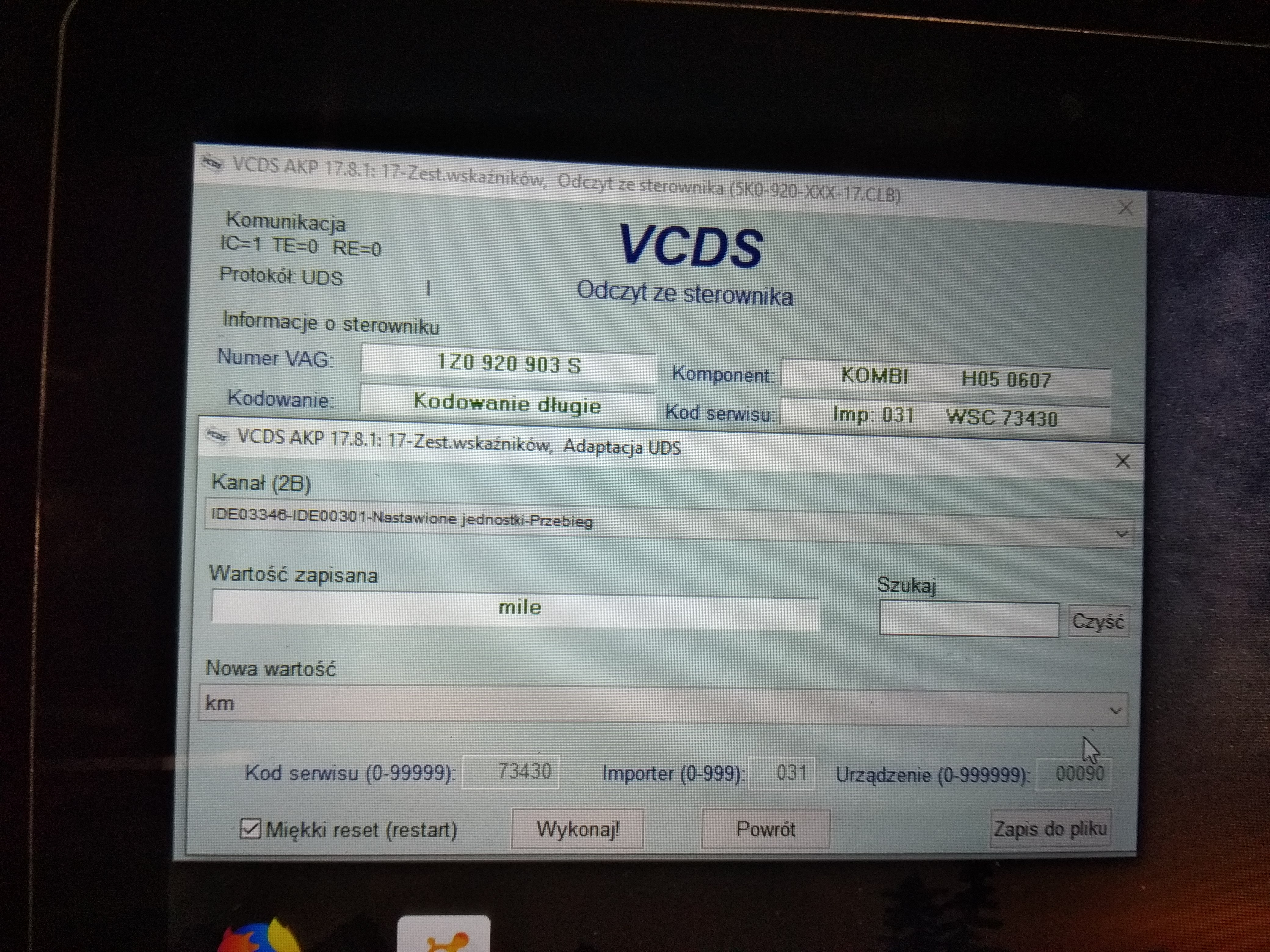

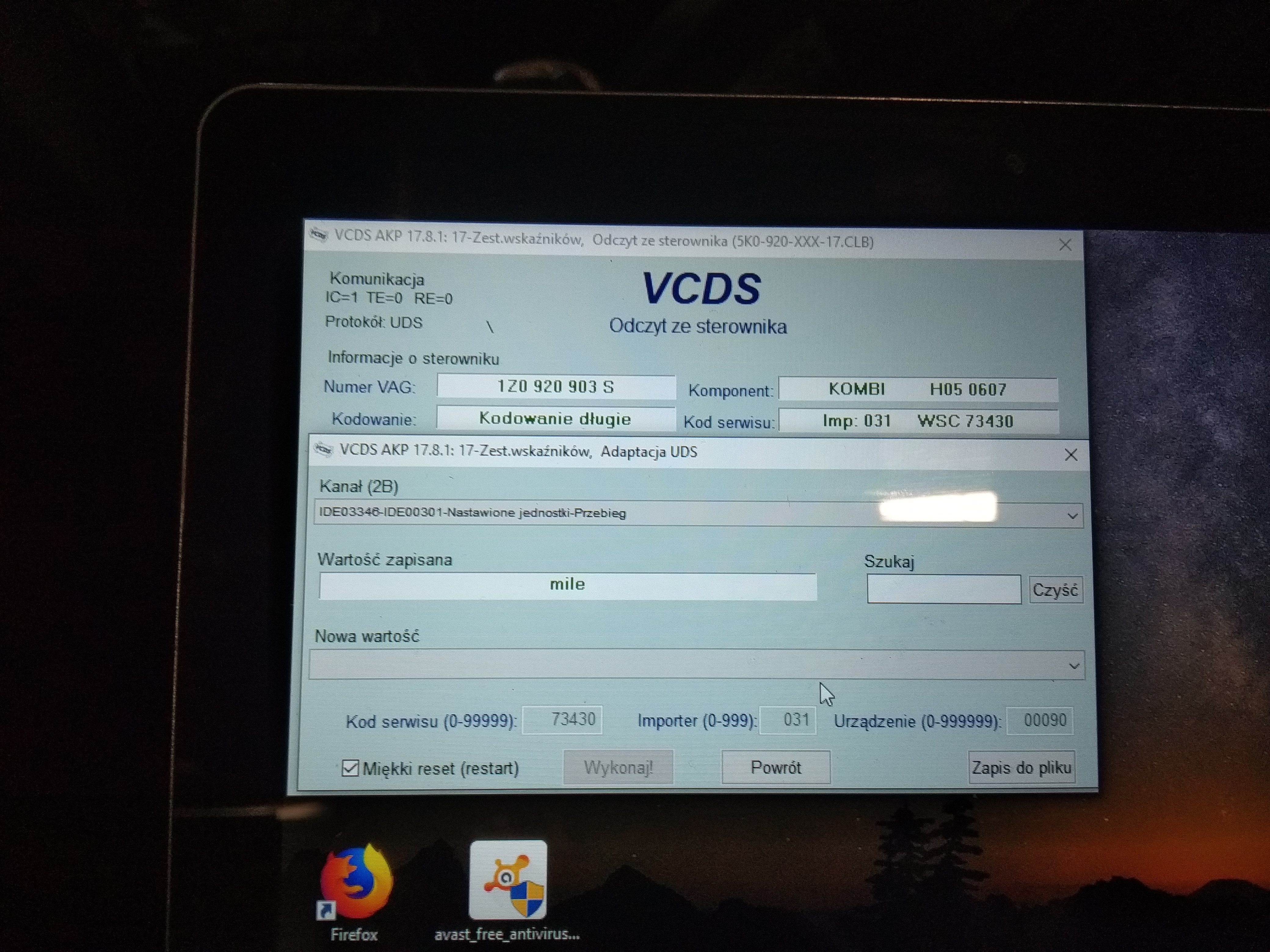

    Koledzy, potrzebuje waszej rady. Octavia 2 z 2012 roku. Mam problem z zmianą mil na km. W adaptacjach znalazłem tę opcję, otrzymuję komunikat że przyjął tę wartość ale efektu brak. Czy to ułomność podstawowej wersji licznika?

    Ułomność oprogramowania które posiadasz
    VCP to robi bez problemu
