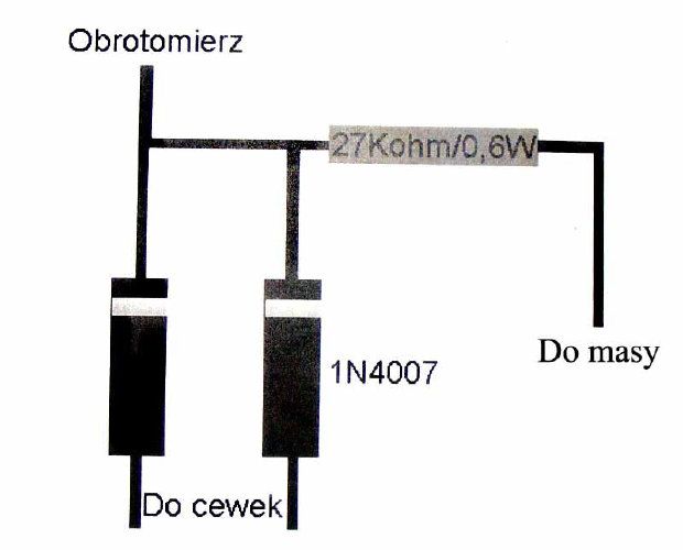

    znalazłem jeszcze schemat obrotomierza Łada ze schematem zmian pod czujniki inne niż impuls z cewki ??
    choć tak naprawdę nie wiem czy to działa bo dałem kiedyś obrotek elektronikowi do przebudowy wg. tego schematu i ... nic z tego nie wyszło

  • #10 18204412
    carrot
    Moderator Samochody
    Raptem 4 elementy do przelutowania, co za problem spróbować.
    Wartość R1 w zmodyfikowanym układzie jest imo zbyt duża, wstaw na próbę 15kΩ

    Na tym schemacie diody są podłączone do uzwojenia pierwotnego cewek.
    Jak nie będzie działać to odwróć diody i tam gdzie masa daj plus jeżeli podłączasz do sterowania minusem modułów cewek.

    Nie, w klasycznym układzie zapłonowym (z przerywaczem) w silniku 4-cylindrowym występują 2 impulsy (iskry) na obrót wału korbowego, obrotomierz z Łady jest wyskalowany do takiej właśnie częstotliwości impulsów.
    Ale ty masz cewki zintegrowane z driverami (na oko z VW), nie podłączysz się do ich uzwojenia pierwotnego. Ten układ z diodami w Twoim przypadku jest bez sensu, skoro masz sygnał prostokątny z ecu

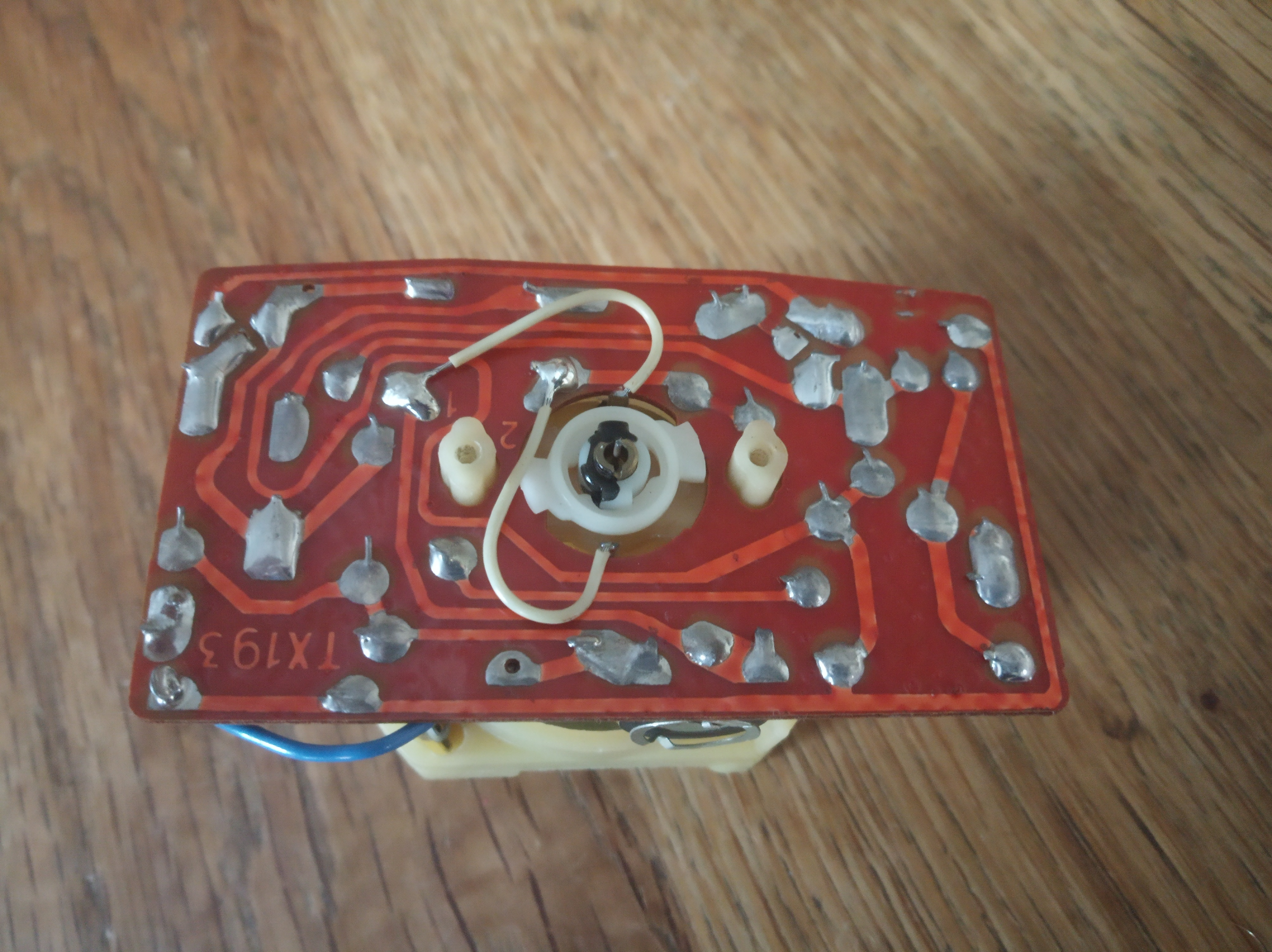

    Jakiś czas temu oddałem obrotek do fachowca, pisałem o tym chyba, modyfikacja nic nie wniosła bo różnica polega na tym czy aparat zapłonowy to Hall czy kondensator.
    Jakiś czas później, inny, sprawny obrotek oddałem do innego fachowca i ten, powiedział mi że na obu obrotomierzach były takie same układy, przy czym na jednym były ślady demontażu czegoś.
    Na tym forum, polecono mi zmniejszyć opór na wejściu bo napięcie tam jest 30 razy słabsze niż w przypadku cewki zapłonowej. Więc poszedłem w końcu do sklepu, albo zdążyłem i nie zapomniałem w pośpiechu życia o konieczności dokonania zakupu oporników :) wpadam tam, stoję w kolejce i mówię o co mi chodzi a klient obok pyta mnie - po co mi to :D tłumaczę, a on zaczyna mi coś opowiadać że coś tam coś i tam coś coś.
    w każdym bądź razie takie coś zmajstrowałem do dalszych badań :) podobno nie zadziała, coś jest nie tak z kondensatorem na wejściu :D

    Zewrzyj jeszcze kondensator 6n8 na wejściu kawałkiem drutu, potencjometr wlutowałeś dobrze, równolegle do rezystora wejściowego 47k

    nie nastąpiło tak jakby nic a przez regulację uzyskałem miejsce, w którym licznik ożywa i zaczyna pokazywać to co nakręcasz aż do pozycji maksymalnej, od której wskazuje już tylko max. brak reakcji na obroty silnika. tak jakbyśmy zrobili voltomierz bo reaguje podczas uruchamiania silnika.
    próbowałem nawet zmieniać zasilanie z impulsem i okazało się że reakcja jest taka sama - tak jakby impuls stał się zasilaniem 8-O
    miernik pokazywał mi ... jakieś dziwne rzeczy :)
