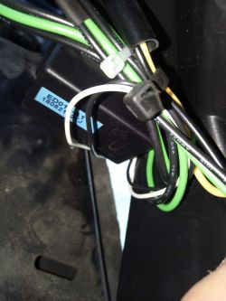

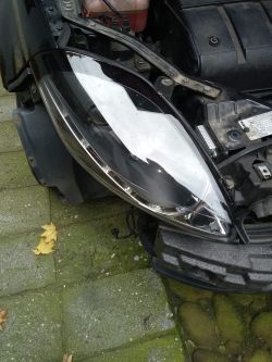

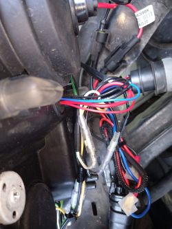

    Witam forumowiczów. Mam problem w swoim Fiacie Bravo II rocznik 2007 1.9 150KM. Wymieniłem lampy na dayblack (te z paskiem ledowym do jazdy dziennej) wszystko jest ok fajnie świecą wszystko działa, ale do momentu gdy włączę zapłon. Wtedy gaśnie pasek ledowy który pełni rolę świateł postojowych a z nim również światła postojowe tylne również po prawej stronie, inne żarówki się świecą poza tymi. Lewa cała strona mimo że jest identycznie podłączona działa. Gdzie szukać przyczyny? Bardzo proszę o szybką pomoc Koledzy

    Fiat Bravo II 1.9 po włączeniu zapłonu gasną światła postojowe po prawej stronie Fiat Bravo II 1.9 po włączeniu zapłonu gasną światła postojowe po prawej stronie Fiat Bravo II 1.9 po włączeniu zapłonu gasną światła postojowe po prawej stronie Fiat Bravo II 1.9 po włączeniu zapłonu gasną światła postojowe po prawej stronie Fiat Bravo II 1.9 po włączeniu zapłonu gasną światła postojowe po prawej stronie
    Coś się nasuwa może patrząc na te zdjęcia ?
    Dodam jeszcze że przed chwilą sprawdziłem i jak wyjmę tylna żarówkę postojowa to wszystko ładnie działa z przodu po włączeniu zapłonu, wsadzam żarówkę odpalam zapłon i prawego przedniego i tylnego nie ma , założyłem na chwilę starą lampę i cała strona działa bez zarzutu ..pomocy ..
    #4 18200978
    rav4868
    Prawdopodobnie przez BSI idą światła. Masz za duże obciążenie na tej linii i dlatego wyłącza (moduł odczytuje jako zwarcie)
    Idąc tym tokiem rozumowania wrzuć na pozycję żarówkę lądową bez tak zwane CAN-busa (czyli bez rezystorów)
    Oczywiście twoje lampy nie mają homologacji na to by wsadzać do nich żarówki ledowe, natomiast za chwilę znowu ktoś mnie pod.... i moderator mnie upomni za doradzanie czegoś co jest nielegalne.
    Zakładam, że autem będziesz jeździł tylko po swoim podwórku.

  • #9 19731908
    arturdziwinski1976
    Uwaga ! Rozwiązanie problemu
    Dzięki koledze wyżej w poście który zasugerował wrzucenie led na tył postojowe bez rezystora/filtra/opornika - czyli zwykły led p21 co wywala błąd spalonej żarówki w Canbusie, zadziałało !
    Mial w 100% racje , obwód czytał zwarcie i rozłączał u mnie lewa u kolegi wyżej prawą stronę.
