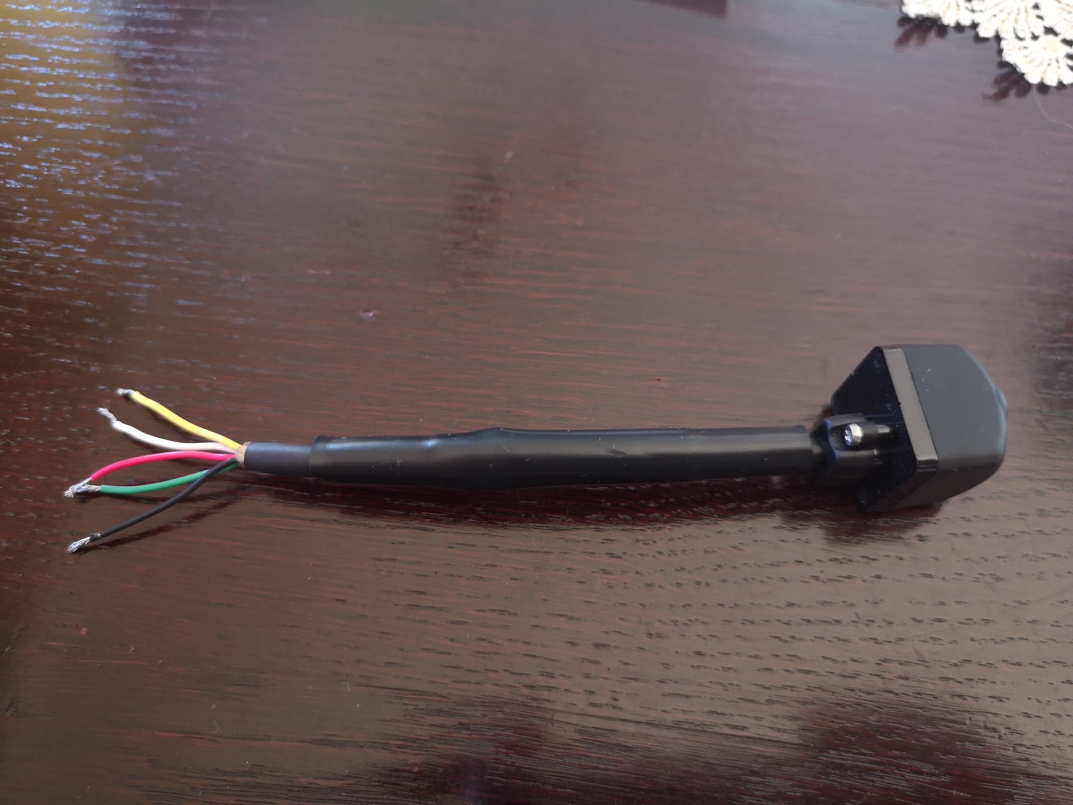

    Witam serdecznie! Bardzo proszę kogoś z forumowiczów, być może ktoś ma rozeznanie jak podłączyć taką kamerkę ? Pochodzi z Nissana Qashqai II była ze spryskiwaczem! Może ktoś wie jak rozwiązać kolory przewodów, tzn czemu odpowiadają ...Nie chciałbym uwalić kamerki!
    Kamerka posiada 5 przewodów:
    biały
    żółty
    czerwony
    czarny
    zielony

    W mojej (Honda) Czerwony zasilanie (ale 8V), żółty sygnał, czarny masa. jesli sprawdzisz multimetrem to biały powinien mieć przejście do czarnego. Jest to ekran przewodu sygnałowego. Zielony najprawdopodobniej tez masa.
    Kamerka powinna normalnie ruszyć po podłaczeniu do zwykłego wejścia composite w telewizorze.

    Dziękuję bardzo, podane przewody i ich kolory faktycznie poprawnie przydzielone. Czy ktoś zna może rolę przewodu zielonego?
