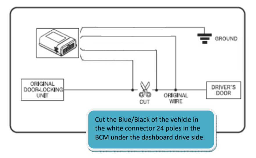

    o super, dzięki! bardzo pomocne :)
    Jeżeli ktoś by miał problem z podpięciem, poniżej prawidłowa instrukcja, sprawdzone działa.
