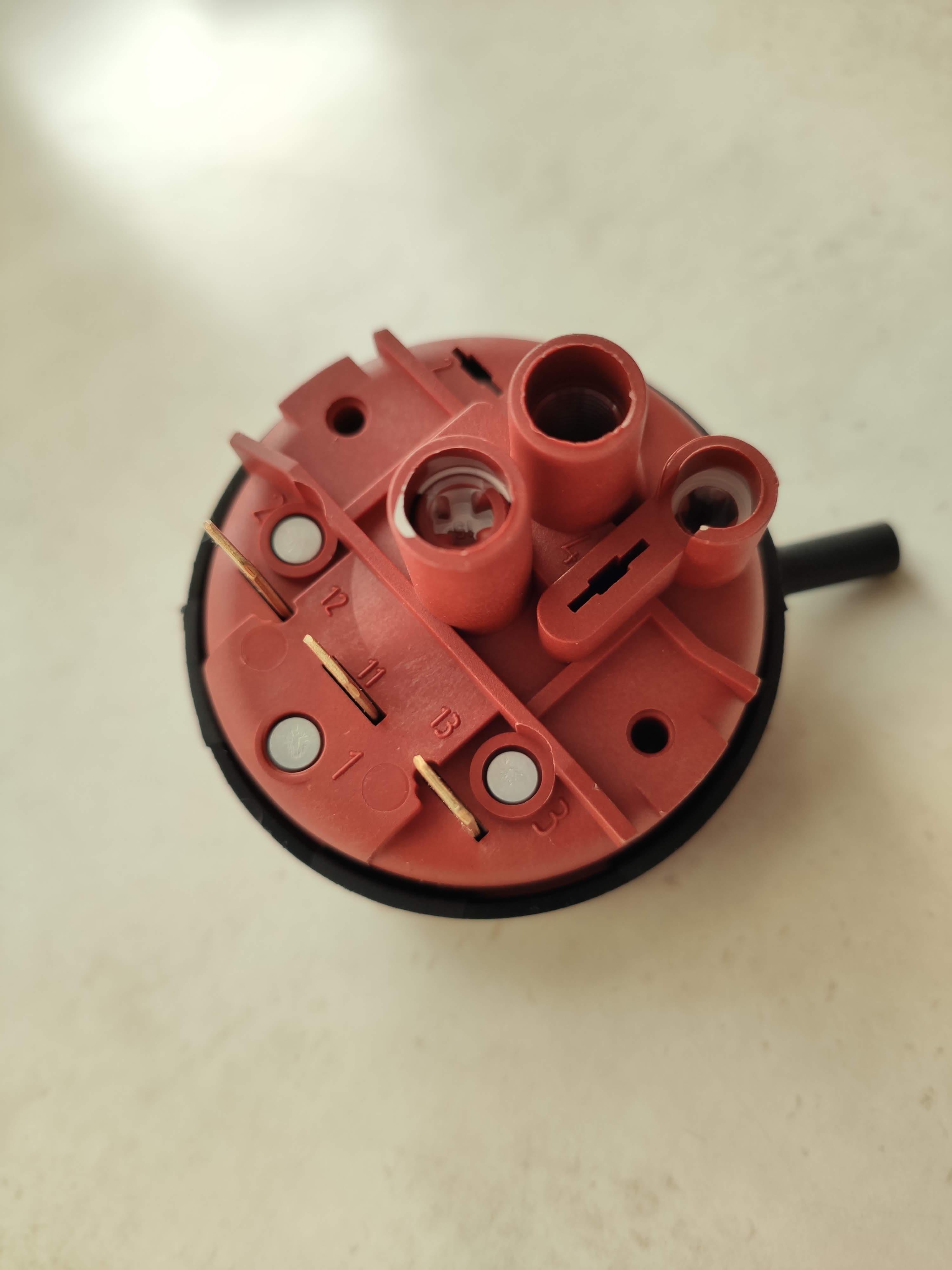

    Witam wszystkich,
    Wymieniam w mojej zmywarce Electrolux ESL46010 hydrostat. Stary hydrostat (oryginalny od początku zmywarki) ma 2 styki. Podłączone są do niego trzy przewody. Do jednego styku podłączony brązowy przewód a do drugiego podłączone dwa przewody niebieski i fioletowy.
    Po zakupie nowego hydrostatu okazało się, że posiada trzy styki i teraz pojawia się pytanie. Jak podłączyć przewody?
    Na zdjęciach oba hydrostaty.
    Z góry dzięki za pomoc. Pozdrawiam.
    Tomek

    Dzięki niezwykle dużemu zainteresowaniu moim problemem oraz zaangażowaniu i bardzo pomocnej dyskusji pod tym tematem udało mi się samodzielnie rozwiązać tą sprawę.
    Postanowiłem trzy opisywane przewody podłączyć analogicznie jak w starym hydrostacie czyli do styków 1 i 3 z pominięciem styku 2, którego stary hydrostat nie posiadał czyli brązowy do styku 1 a niebieski i fioletowy razem do styku 3. Zmywarka działa jak nowa.
