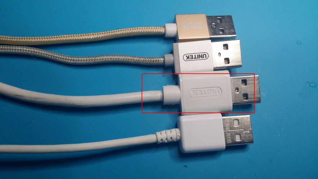

    Kabel UNITEK Y-C4023GD
    Kabel to tylko łącznik ze źródłem zasilania. Power bank ma 2A gniazdo ładowania nie martw się bateria w tym telefonie jest litowo-polimerowa a układ ładowania pobierze tyle prądu ile potrzeba.
    Kabelek Unitek nie jest ładny. Interesuje mnie ten oplatany materiałem. Cena też gra rolę, dlatego Aliexpress.

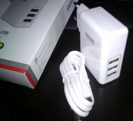

    gradek83
    To jest taki chwyt marketingowy czyli że ten kabel wspiera współpracę z ładowarkami które posiadają gniazdo USB oferujące 2.4A.
    Tamten kabel nie jest taki drogi zwłaszcza że możesz nim ładować IPhona.
    No ale jak nie ten to może wystarczy ci taki Y-C4026AGY
    Polecam też ładowarkę QC Unitek Y-P537B a najbardziej dokładany do niej GRUBY kabel USB o długości 77cm grubość 4.5mm
    Testując na tym kablu telefon na fabrycznej ładowarce samsung ładuje się prądem 1.25A a na kablu samsung 75cm grubość 3mm zaledwie max 0.75A.
    Nie wiem dlaczego ten kabel nie jest osobno sprzedawany no ale cena 45zł za ładowarkę 3 porty i kabel to dobra cena.
    Można wysunąć wnioski że kabel musi być odpowiedni dla ładowania i to nie tylko z opcją szybką.

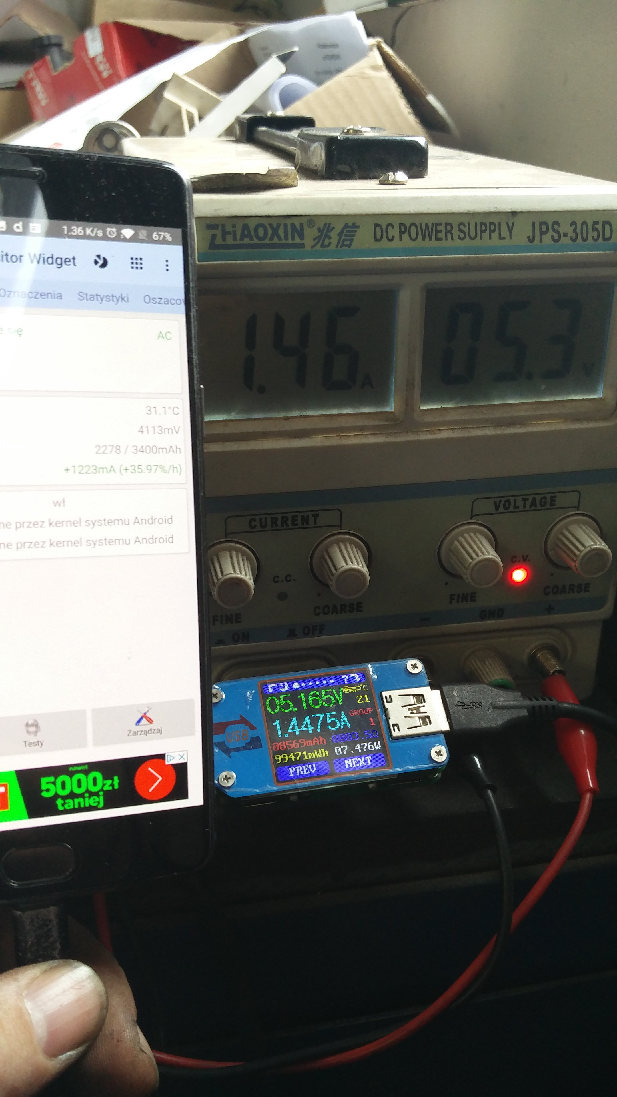

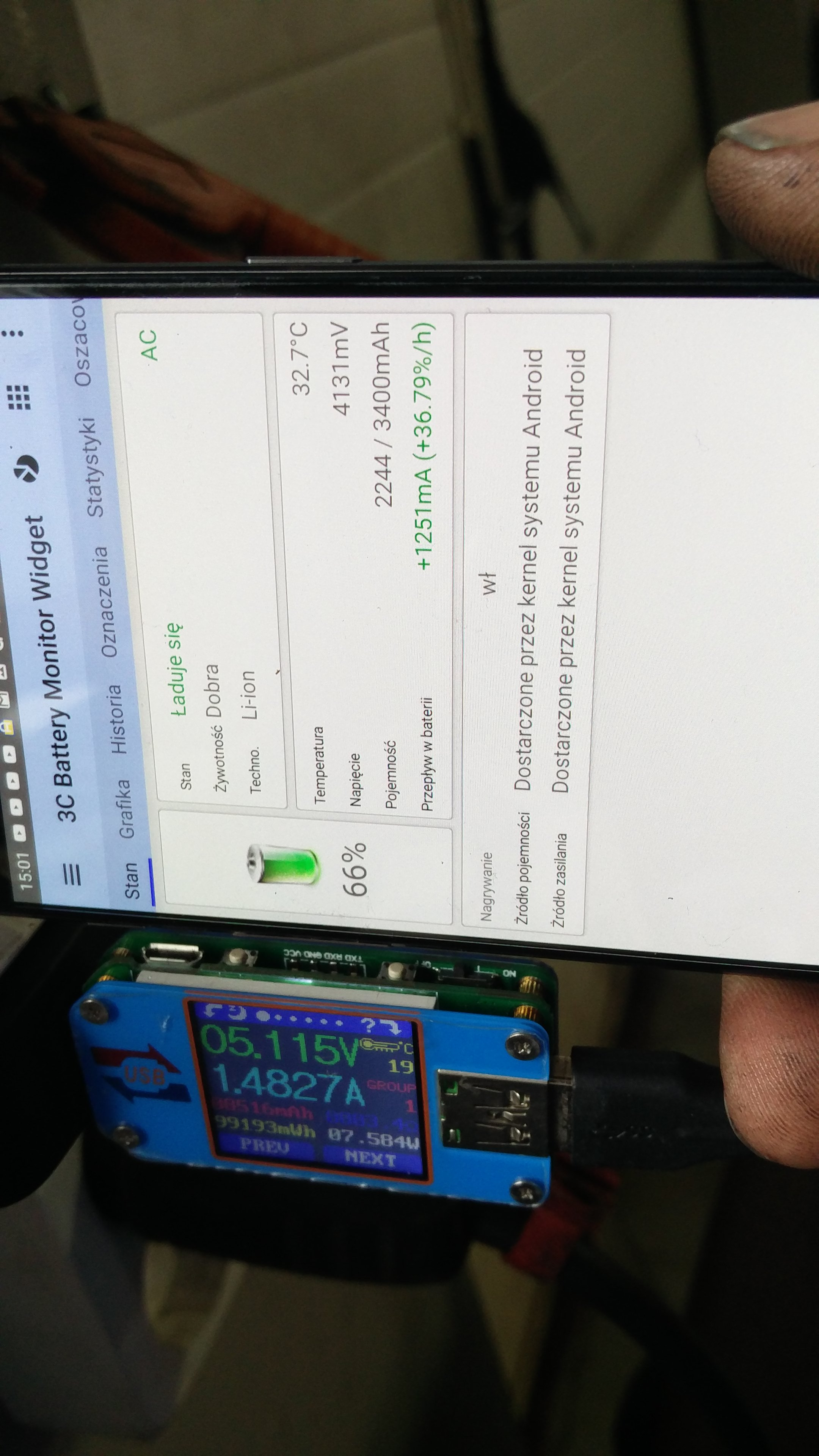

    To zobacz telefon podłączony do zasilacza laboratoryjnego i powiedz mi co niby z tym zasilaczem negocjuje ja tylko wchodzi +i -?
    Dla porównania podłączony do jakiej tam ładowarki Asusa 2A. Też coś negocjuje. Telefon naładowany ponad 60% a przy mniejszym naładowaniu bierze 2A.
    Mogę ci podłączyć telefon co więcej bierze. I to przy 5V z zasilacza laboratoryjnego. Czy kabel Quick Charge uszkodzi Xiaomi REDMI 4A bez tej funkcji? Czy kabel Quick Charge uszkodzi Xiaomi REDMI 4A bez tej funkcji?
