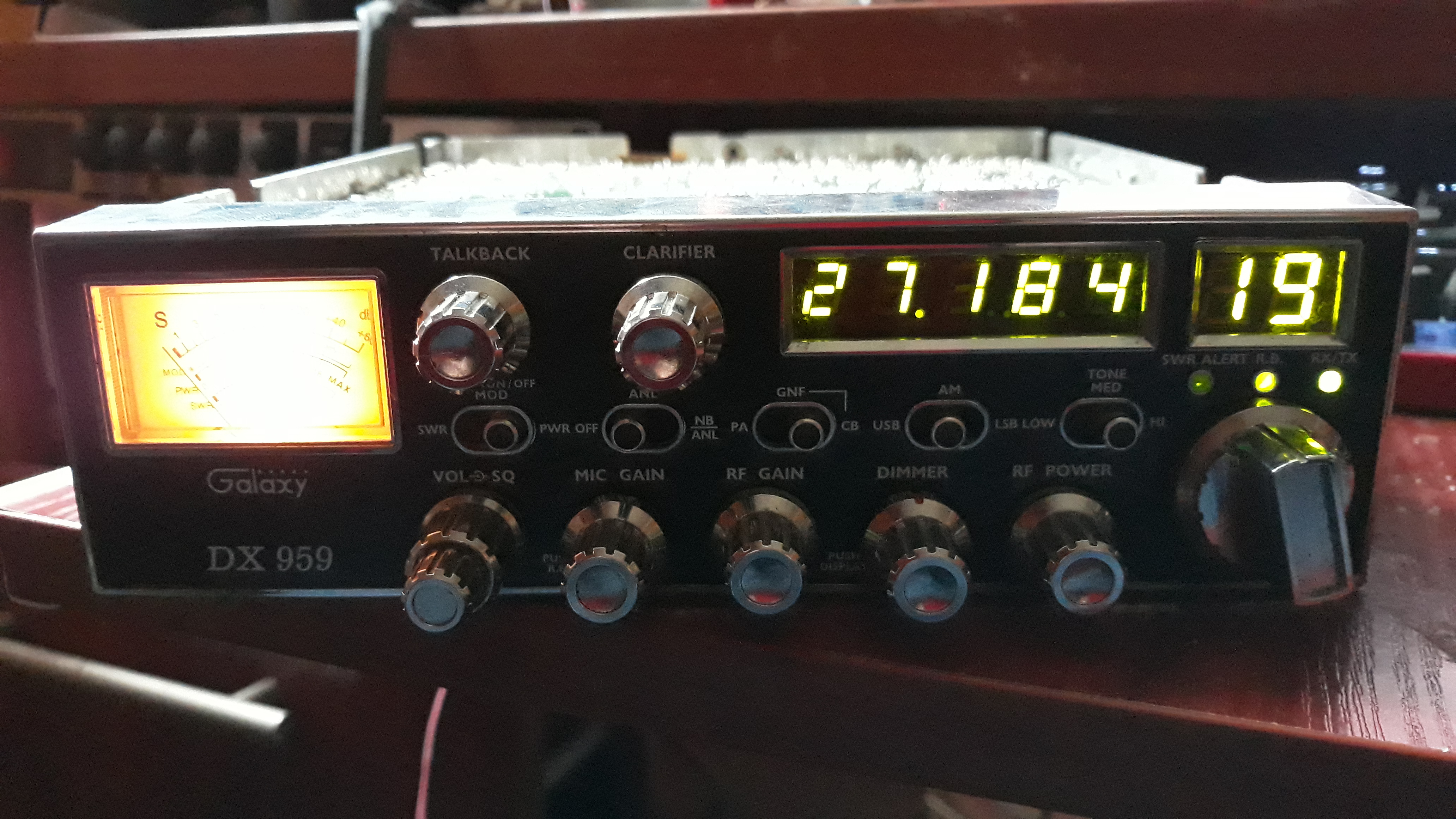

    Witam, mam radio Galaxy 959 i zrobiłem do niego Mod Clarifier, ponieważ oryginalnie ma regulację tylko 3 kHz w AM-USB-LSB. Wskazówki zaczerpnąłem z tej strony: https://translate.google.com/translate?hl=pl&...%3A%2F%2Fwww.netdestiny.com%2Fradio%2F959.htm
    Metoda 1:
    Najpierw odłącz zasilanie (odłącz) od radia. Zdejmij dolną pokrywę podwozia radia.
    Usuń JP195 i JP196.
    Podłącz przewód połączeniowy między styk J14 + 8 V a styk J9 F1.
    Niestety po tej modyfikacji clarifier nadal pracuje tylko w zakresie 3 kHz, a na filmikach na YT pracuje w zakresie 10 kHz. Czy Ktoś mógłby coś poradzić?

    Nie wiem po co takie kombinacje. Oryginalny zakres regulacji to około +- 4,5 kHz.
    blaadee man napisał:
    Clarifier nadal pracuje tylko w zakresie 3hz
    Jakim sposobem to obserwujesz na wyświetlaczu, skoro ma on dokładność 1kHz ?

    Chodzi o to że moje radio jest w "5" i myślałem że jak zrobię ten Mod to będę miał zakres 10Khz na Calrifier i bez problemu się dostroję do "0" ale niestety brakuje do "0" 4Khz, bo regulacji mam tylko 3Khz. Obserwuje to na wyświetlaczu i w drugim radiu.
    Galaxy 959 - Mod Clarifier 10 kHz nie działa po wykonaniu modyfikacji
    Przykładowo, na 19 kanale mam zakres regulacji częstotliwości Clarifierem od 27.184 do 27.187
    Czy Ktoś wie jak zwiększyć zakres regulacji Clarifiera w tym radiu.
    Trzeba podać większe napięcie na warikap.
    R157, 150, 114 zmień na 1k, usuń R153. Zestrój, może starczy.
    Jak wciąż za mało to trzeba dołożyć LDO i zamiast 8V podać 12V na warikap.

    Nie pamiętam już dokładnie jak dla szwagra przestrajałem, w każdym bądź razie w AM było "0" +- 5kHz, po przełączeniu na SSB od razu stawało w "5" +-5kHz.
    Po prostu zrób "0" w zatrzasku i nie wydziwiaj - oto solucja minus pieć klik na linka
