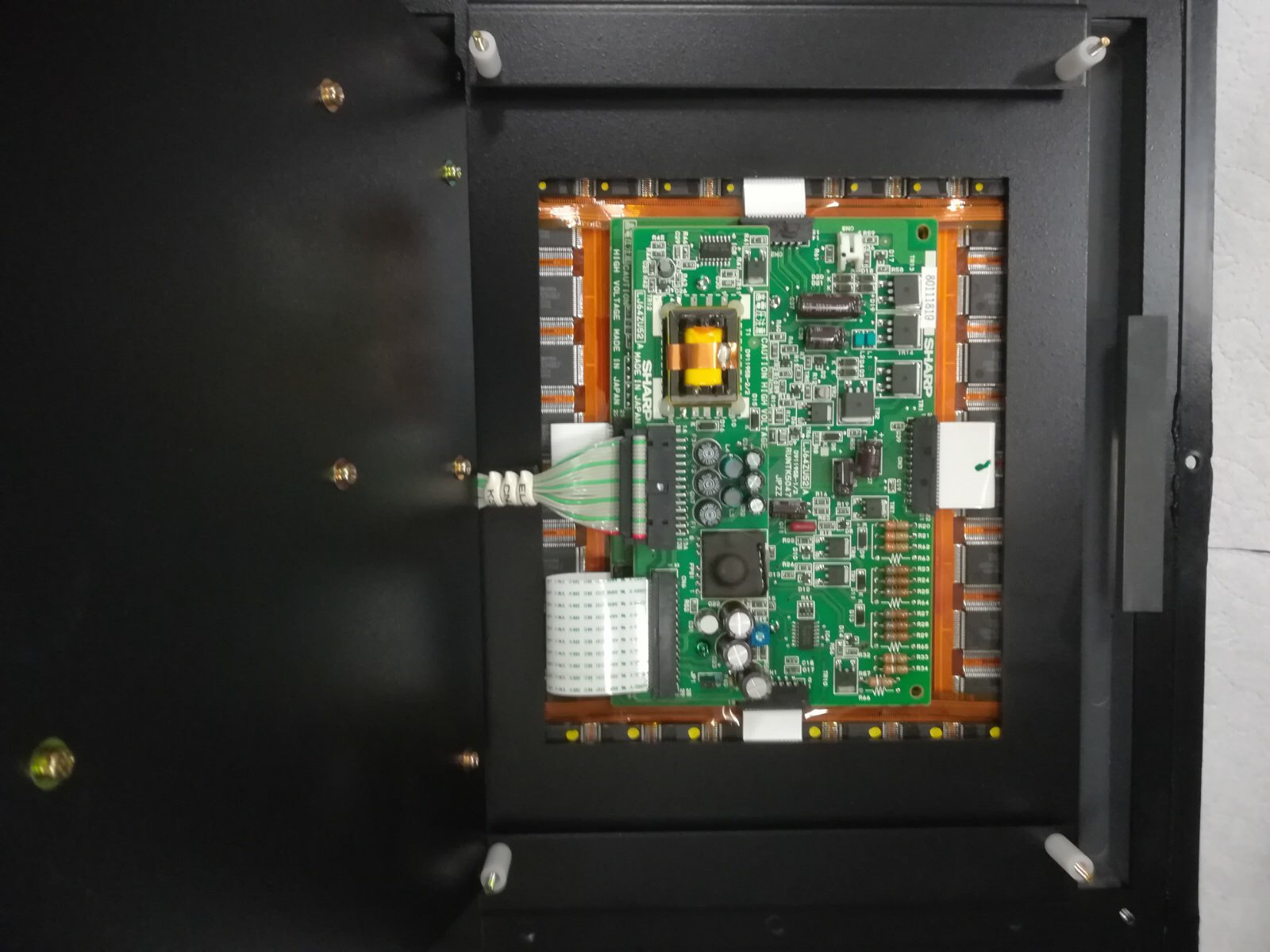

    Mam maszynke CNC Hitachi Seiki TF15 ze sterowaniem Seicos LIII.
    Po wciśnięciu przycisku Power ON wyświetlacz powinien zacząć wyświetlać.
    Niestyty, musze zrobić Power Off i ON milion razy zanim w końcy wyświetlacz zdecyduje się zatrybić.
    Tak jakby jakaś część musiała sie nagrzać lub wskoczyć na obroty.
    Jak już raz załączy to potem już cały dzień jest OK.
    Wyczytałem gdzieś że może to mieć związek z napięciem zaislającym ale gdzie zacząć szukać?

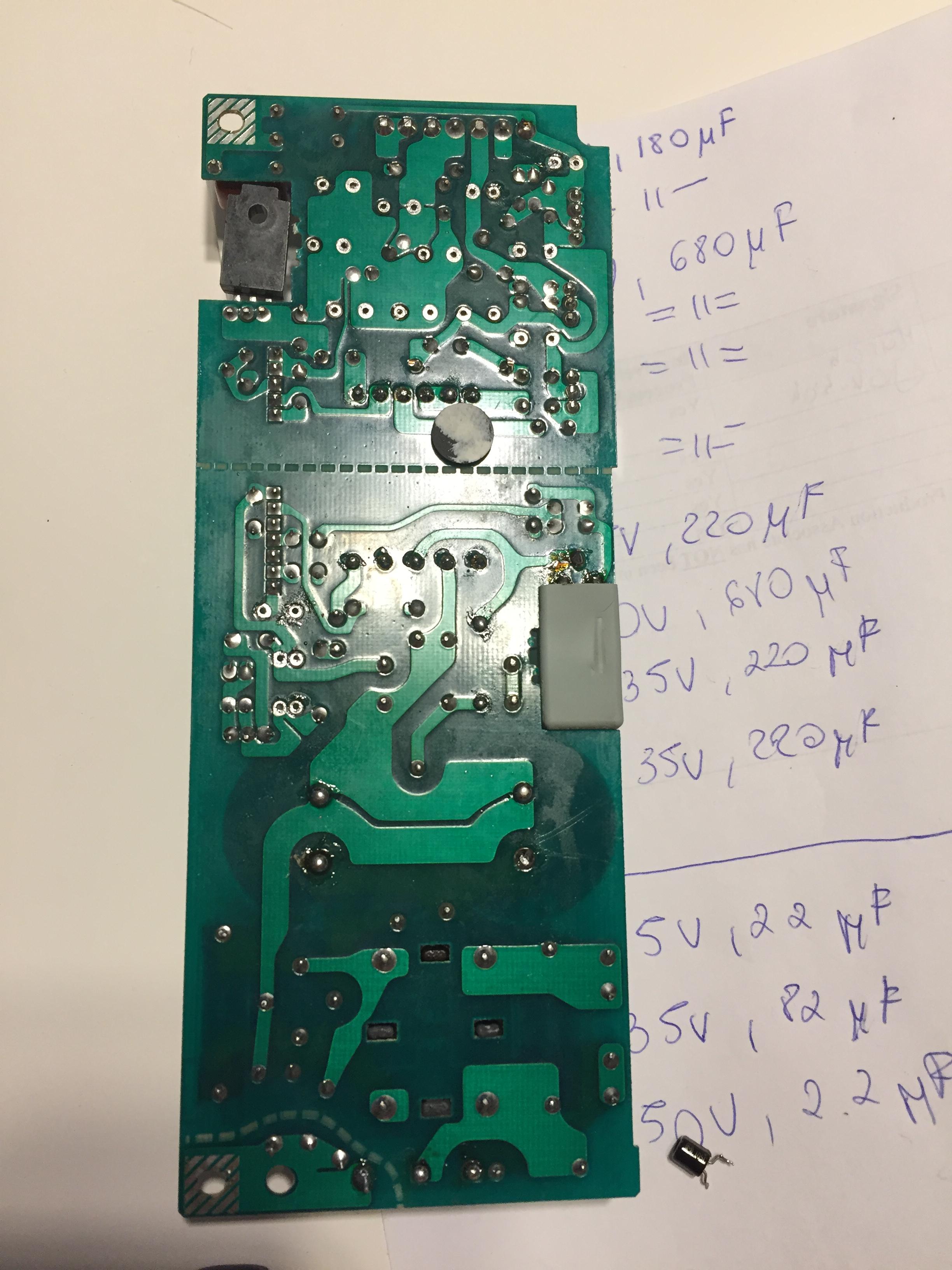

    Hej,
    Masz racje, ten zasilacz to:
    Power supply from the japanse manufacturer TOKO reference TOKO LW30-51. TOKO triple output Power supply who supplies (DC+5V - 5A) (DC+12V - 2A) (DC-12V - 0.5A). TOKO Power supply LW30-51 are mostly used on industrial equipments such as HITACHI Seiki CNC operator panel fitted with SHARP LJ64ZU52 EL Dsiplay unit.
    Też obstawiam, że tam jest problem. Jutro pomierze napięcia, tzn. będę próbować :).
    Szkoda jak on okaże się problemem bo tani nie jest a nie wiem czy dostane taki zamiennik.
    W grę wchodzi również naprawa elektroniczna - zobaczymy.

    Może być problem z kondensatorami na płycie od wyświetlacza.
    A możesz zrobić próbę włączyć maszynkę ale tylko na On i poczekać aż osiągnie temperaturę pracy i czy wtedy wyświetlacz się uruchomi?

    Wyjściowe napięcia powinny być +12v, -12v, +5v a mam odpowiednio +7.5v, -7.5v, 2.8v po włączeniu i odpowiednio rosną. Dodatkowo po włączeniu słychać taki odgłos (cichutki pisk), znajomek mi powiedział że to kondziorek tak robi. Co radzisz?

    Wymień kondensatory elektrolityczne te po stronie pierwotnej - sieciowej.

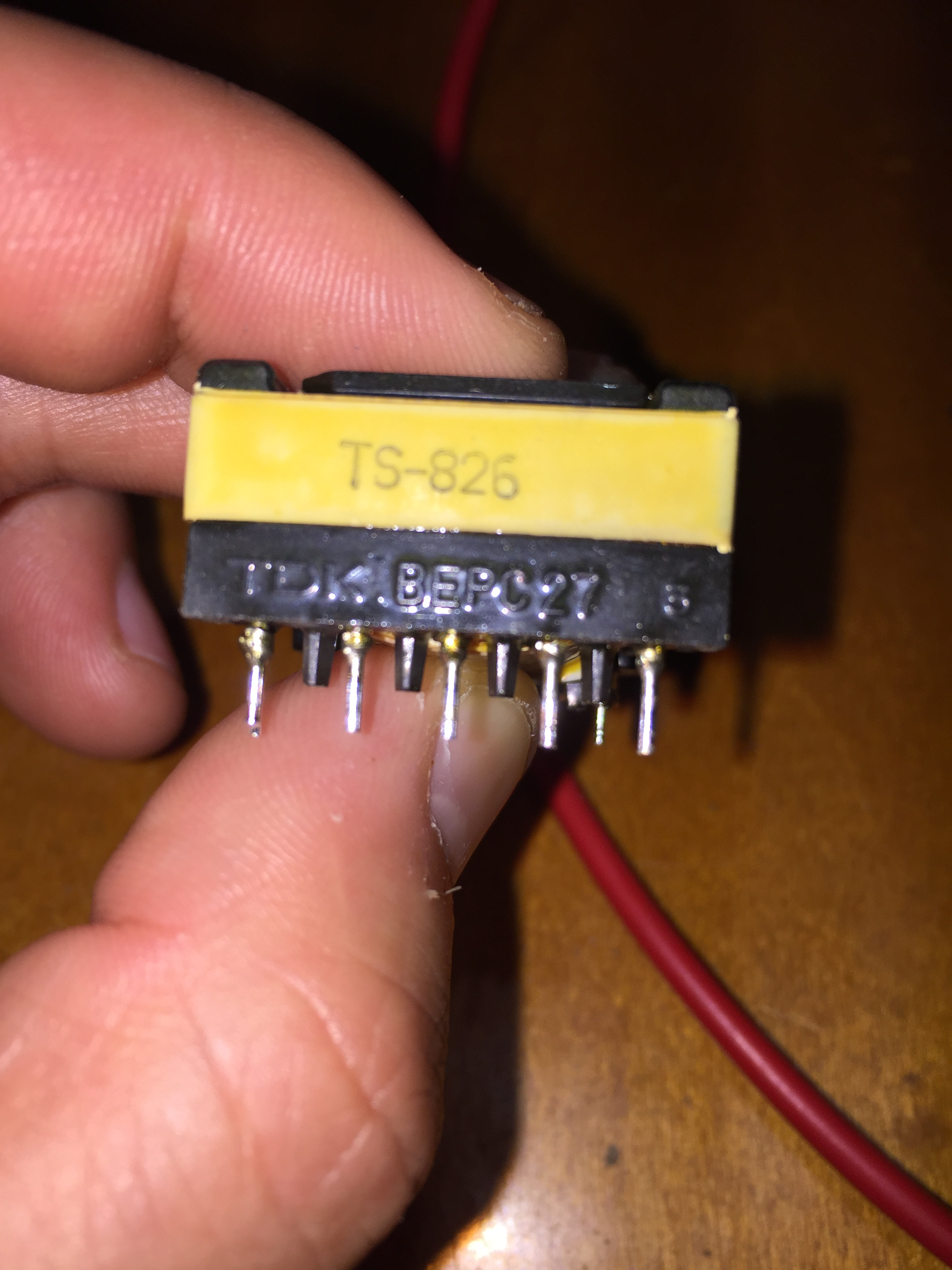

    Ten transformatorek wydawał ten piskliwy dźwięk. Do momentu kiedy dzwięk nie ustawał napięcie rosło. Gdy przestaje wydawać napięcie na wyjściu jest takie jakie powinno być. Wylutowałem i wlutowałem go. Po tej akcji juz nie piszczy. Jutro poskładam to w maszynie i zobaczymy. Hitachi Seiki SeicosLIII - Włączenie wyświetlacza trwa wieczność

    Niestety, nie była to wina tego transformatorka. Wydaje mi się że tego piskliwego dźwięku już nie ma ale problem pozostał. Kondziorki do wymiany to te niebieskie x11 czy brazowe x2 (duze) i brazowe obok x2?
    Po włączeniu i zostawieniu maszyny na ON ekran się sam nie załączy. Nastąpi to dopiero po kolejnym wyłączeniu i włączeniu.
    Ta dioda wygląda na „rozlaną” ale po pomiarach wygląda na ok.
