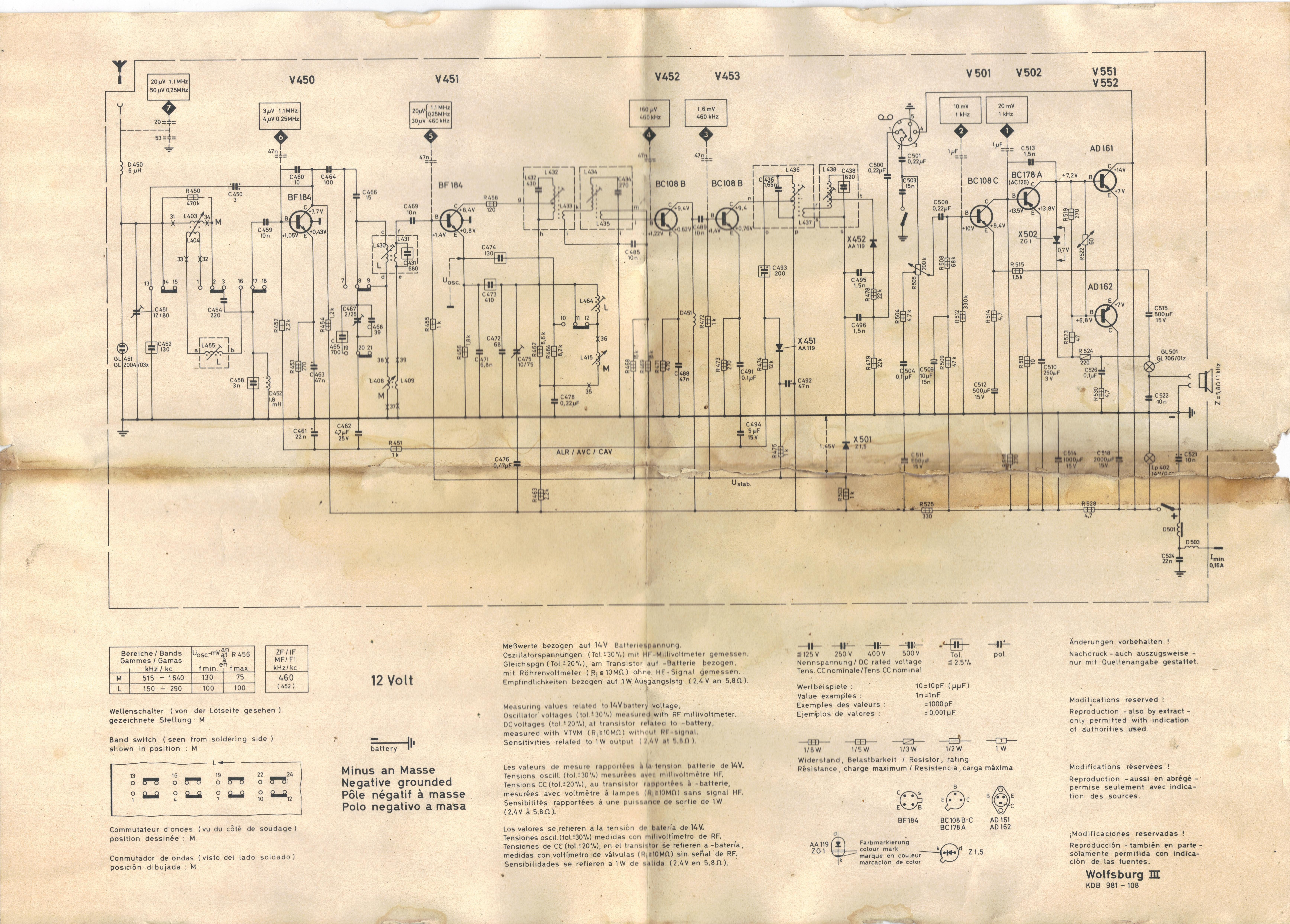

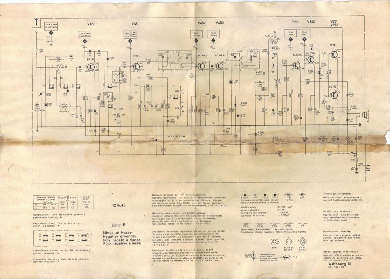

    2. Proszę o pomoc w podłączeniu. Posiłkując się zdjęciem z tej w/wym strony wnioskuję, że podłączenie powinno wyglądać jak na moim zdjęciu:
    GRUNDIG Weltklang 4002 - Stare radio, oldtimer, sposób podłączenia
    Z góry dziękuję za wszelką udzieloną pomoc i rady.

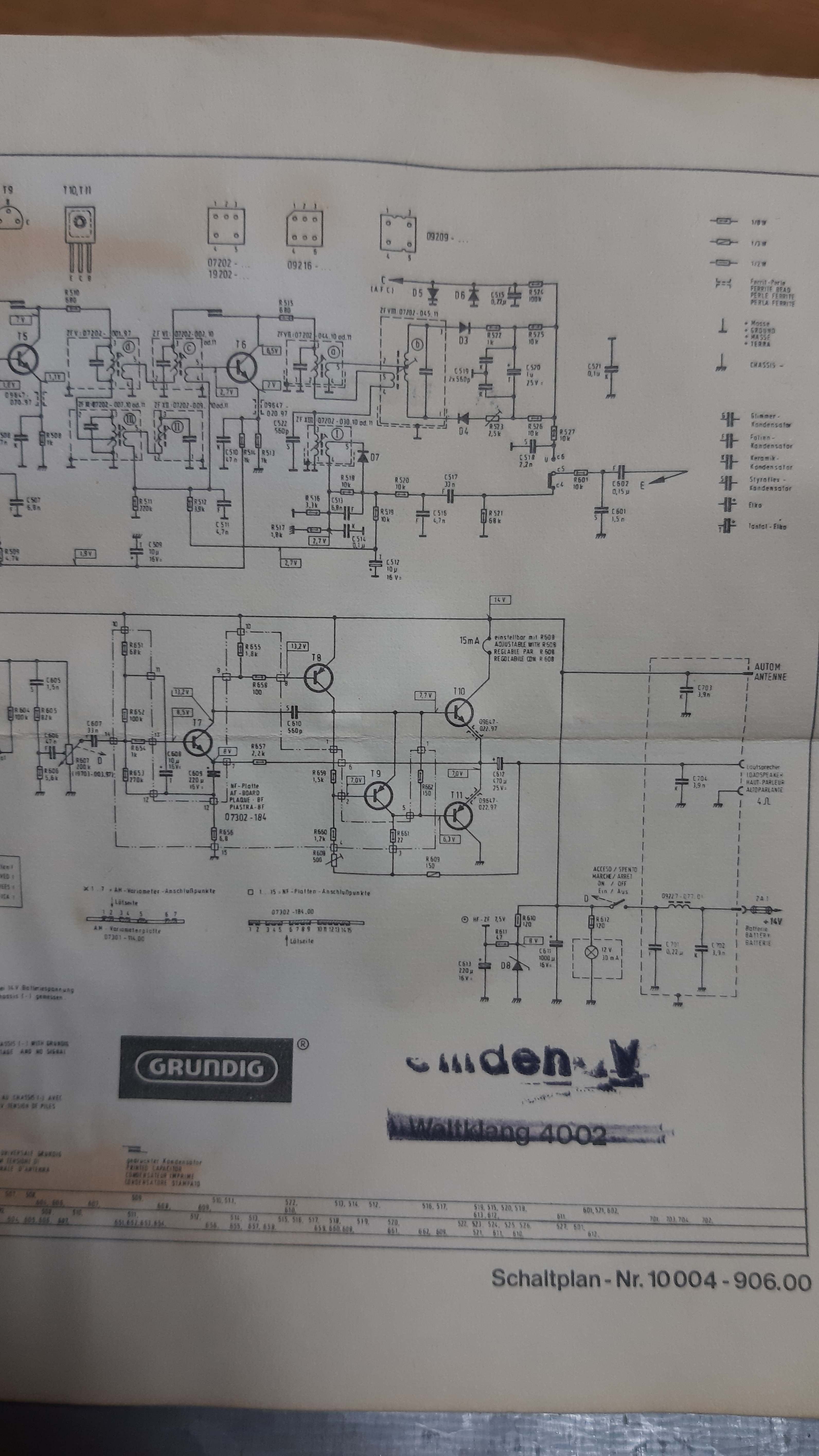

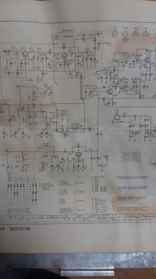

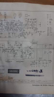

    jaceg
    witam.
    Na początku serdecznie dziękuję koledze Winylov za pomoc i zaangażowanie! Dzięki Tobie ruszyłem z miejsca.
    Niestety, tak jak sugerowałeś włączyć i znaleźć przejście z pinu nr 4 na prawdopodobne zasilanie - nic z tego!
    Ale zacznę od początku. Odważyłem się rozkręcić obudowę (nie chciałem zrywać plomby, która była nienaruszona). Cudowna sprawa, ale pod obudową znajduje się oryginalny schemat!! Załączam jego zdjęcie. Dzięki temu zidentyfikowałem mój model radioodbiornika! Otóż posiadam GRUNDIGA Wetlklang 4002.
    Tu znalazłem co nieco informacji: https://www.radiomuseum.org/r/grundig_weltklang_4002.html
    I wiem, że mój egzemplarz ma ściągniętą "naklejkę" z panelu przedniego (pewnie była w kiepskim stanie).
    A teraz przechodząc do sedna:
    brak przejścia między pinem 4 a zasilaniem (+ na moim zdjęciu). Za to po przekręceniu gałki głośności (włączone radio) jest przejście między + (ten duży wtyk z mojego zdjęcia) a tym obok - oraz obudową. Aha, między małym stykiem (-) jest stałe przejście z obudową. O ile mnie pamięć nie myli to w starych radioodbiornikach była śruba na środku obudowy, do której można było przykręcić masę. Tu tej śruby brak (zostało miejsce, pewnie ktoś wykręcił śrubę). Ale skoro nie mam gdzie podpiąć masy to chyba bez szkód mogę podpiąć minus do tegoż styku?
    Tylko co z plusem? Dlaczego może nie być przejścia od zasilania do pinu 4? Takowe występuje także na moim sfotografowanym schemacie. Dlaczego też pojawia się przejście od zasilania na masę???

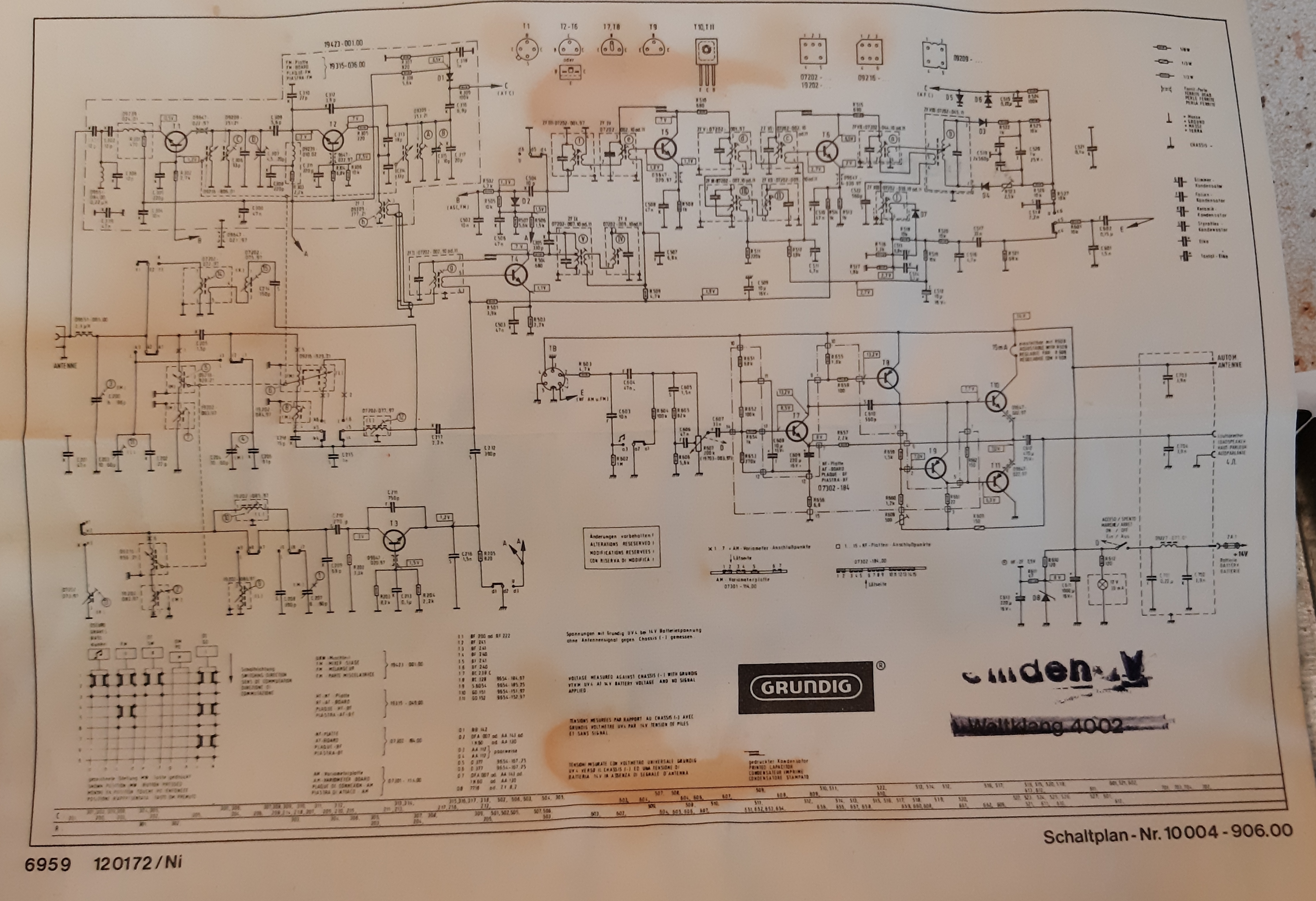

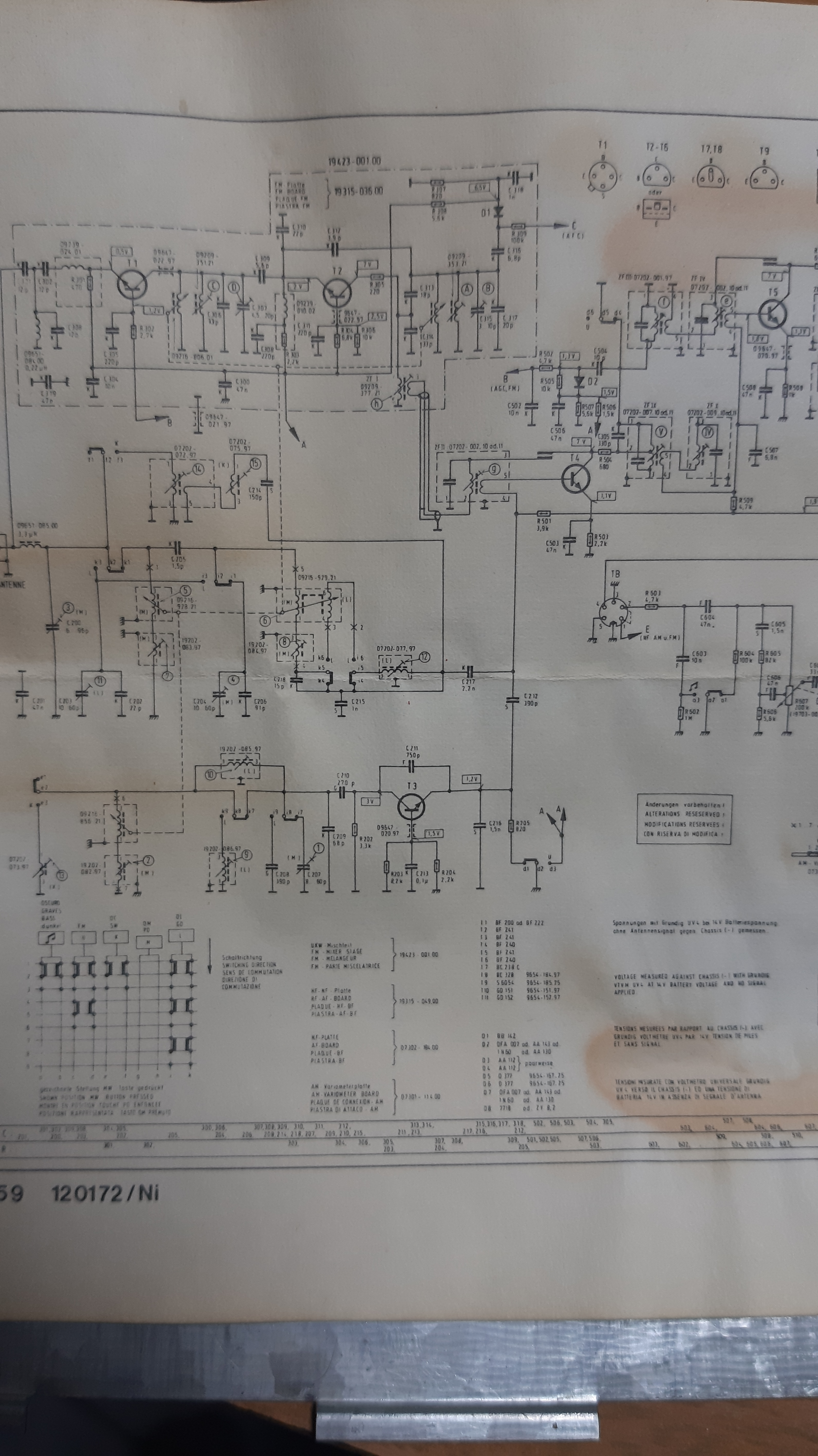

    jaceg
    Cześć.
    Wsówka wąska ma połączenie z masą cały czas. Szersza po włączeniu radia.
    Zmierzyłem ten opornik przy żarówce i wykazuje 55,4 omy. Żarówka wykazuje około 31-32 omy.
    Ładuję nowe zdjęcia, chyba bardziej czytelne.
    GRUNDIG Weltklang 4002 - Stare radio, oldtimer, sposób podłączenia GRUNDIG Weltklang 4002 - Stare radio, oldtimer, sposób podłączenia
    #6 18223983
  • #7 18230814
    jaceg
    Winylov, dziękuję za zaangażowanie i próbę pomocy.
    Nie ma sensu właściwie odnosić się do tego co napisane wyżej. Niewątpliwie, dzięki Tobie dowiedziałem się, że wąska wsówka to nie masa. Ja nie wiem co mam napisać. Jakieś zaćmienie mnie dopadło - przecież po lewej stronie radia jest wsówka do podłączenia masy! Jak byk, widać jak na dłoni.
    Podłączyłem prostownik. Podłączyłem jakiś stary głośnik z wieży. Podłączyłem drut (substytut anteny) i... okazało się, że radio pięknie gra. No i oczywiście łapie fale UKF.
    https://www.youtube.com/watch?v=TbGvN81fd_U
    Jeszcze raz dziękuję za poświęcony czas.
