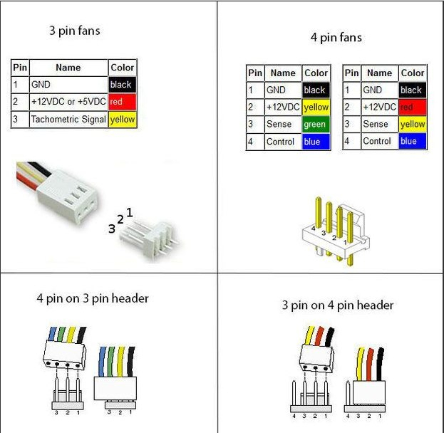

    Kupiłem nowe chłodzenie wraz z procesorem od Intel i mam płytę Dell i teraz mam taki problem, gdyż wentylator ma złe złącze i nie moge go podłączyć, ale mam stary wentylator della, chciałbym przerobić wtyczkę od intelka tak aby pasowała w płycie Dell, tylko nie wiem, które piny pod które podpiąć żeby działało, bo kolorami nie działa.
    Płyta główna: DIH61R
    Wentylator: e97379-001

    Niezadzialalo napomne tylko że poprzednie chłodzenie od Dell było 4-pinowe z cienkim gniazdkiem a teraz to od intella też jest 4pinowe tyle że to już miało grobem gniazdko do podłączenia i dlatego nie pasowało teraz tylko pozostaje kolejność podłączenia pinów

    Po takiej zamianie wentylatora i tak będziesz w bios widział błąd. Dell testuje sobie przy starcie wentylator i jeśli twój nowy osiąga inną prędkość niż oryginał to jest błąd. Przez pewien czas miałem nie oryginalne chłodzenie na płycie dell i w końcu nie wytrzymałem i zmieniłem płytę główną...
    Ja miałem chłodzenie pokaźne z wolnoobrotowym wentylatorem i to był problem...
    Wkurzają mnie te wynalazki dell'a...
