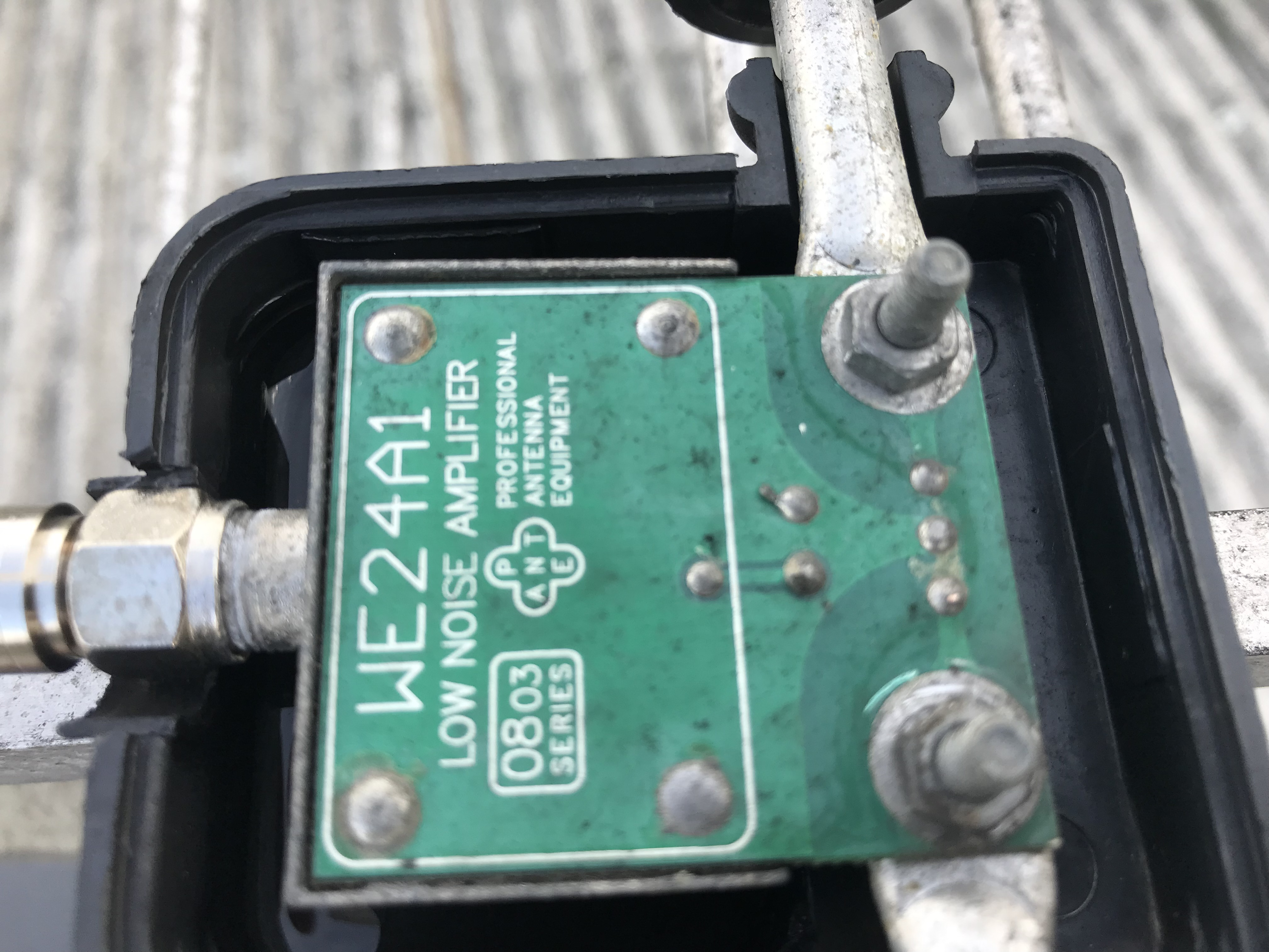

    Konkretnie do nadajnika mam około 15km (Warszawa Białołęka ) niżej zdjęcia multiswitch oraz wzmacniacza na antenie .
    Problem tkwi w tym ze nie działa mi na tym naziemna telewizja, satelitarna zrobiona z wyprzedzeniem wkrótce będzie podłączona,
    Efekt jaki chciałem uzyskać to mieć połączona antenę TV(naziemne telewizja) z antena SAT i sygnał rozdzielony na 4 tv gdzie 2-3 będą SAT i TV, problem tkwi w tym ze po podłączeniu anteny do tego multiswitcha łapie mi tylko programy z listy mux-3

    A jak zasilasz ten WE24A1 w antenie naziemnej? Bo multiswitch chyba nie ma opcji zasilania przedwzmacniacza?
    Ponadto jesteś pewien że przedwzmacniacz jest niezbędny? Na początek wymień wymień go na symetryzator i sprawdź efekt.

  • #7 18200370
    andpol 33
    No i to jest sedno problemu. Wzmacniacz nie jest zasilany.

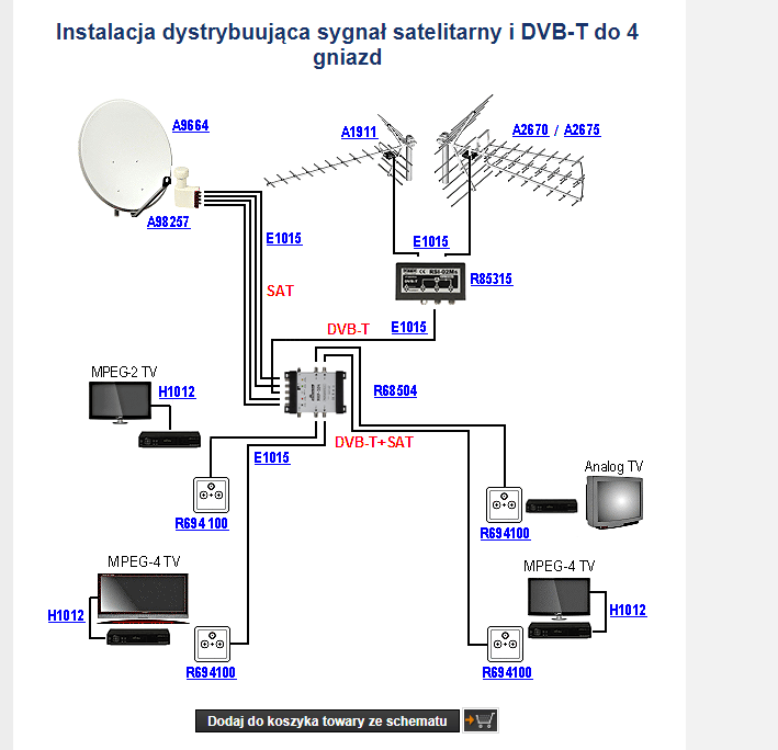

    Więc tak wzorowałem się schematem i taki dokładnie efekt chciałbym uzyskać jak na zdjęciu !
    Więc zamówiłem
    Multiswitch 5/4 OPTICUM + konwerter QUATTRO
    antena naziemna z wzmacniaczem jak na zdjęciu wyżej (nie wiem jaki dokładnie to model kupione w Saturnie
    Wcześniej na antenie był jeden tv z zasilaczem przy Tv działało super, teraz po podłączeniu tej anteny do multiswicha na tv łapie mi tylko mux-3(tvp..)
    w późniejszym etapie chcę za pomocą tego multiswicha rozdzielić sygnał satelitarny na 3/4 dekodery lecz teraz chce się skupić na działaniu samej tv naziemnej

    Jeśli antena ma duży zysk własny, nadajnik jest blisko (a jest), dołożenie kolejnego stopnia wzmocnienie przesterowuje wejście multiswitcha. Tego typu multiswitche mają maksymalny poziom wejściowy +/- 80dB. Przy parametrach anteny + wzmacniacz na pewno jest "przegięcie". Po drgie, Koledzy maja rację, sytuacja może być odwrotna. Multiswitch nie podaje napięcia na wzmacniacz.
    Gdzie jest podłączone zasilanie do niego?

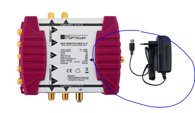

    to zaraz zaraz, a ten zasilacz jest do ?
  • #13 18200512
    TELMOR_PL
    Poziom 32  
    Do multiswitcha, tyle że ten typ MS może nie podawać napięcia dalej (po torze TERR) czyli w stronę anteny - na wejście TERR.
    Gdzie w tym układzie jest podłączony wzmacniacz? Pomiędzy multiswitchem a anteną. Co go zasila? Może inny zasilacz?

    Jeżeli niezasilony wzmacniacz podłączony jest bezpośrednio do multiswitcha, to sygnał jest mocno stłumiony. Skoro mimo to odbierasz mux-3, to znaczy że sygnał który odbiera antena jest bardzo silny. Może zatem wzmacniacz nie jest potrzebny do odbioru wszystkich mux-ów? Aby przekonać się czy tak jest - wzmacniacz zastąp symetryzatorem. Jeżeli nawet wzmacniacz okaże się potrzebny, być może nie musi być tak mocny jak jest obecnie.
