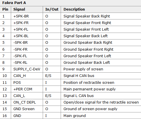

    Jak w temacie chcę zamienić radio RD4 na RT4 z nawigacją. Przejrzałem już chyba wszystkie fora z podobnym tematem i nie znalazłem odpowiedzi. Czy przy takiej zamianie trzeba zmienić całą wiązkę kokpitu? Podłączałem radio do istniejącej wiązki, dorobiłem kabel zasilania ekranu (brązowa wtyczka) i tak: radio gra ale nie wszystkim da się sterować, ekran pozostaje czarny i Lexia go nie widzi. Po włączeniu radia ekran robi się czarniejszy. Wiem że temat jest stary ale może mnie ktoś oświeci.

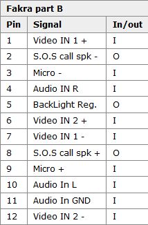

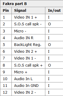

  • #4 18200881
    tadekkn
    Przewody podpięte zgodnie z opisem z opisem jaki znalazłem gdzieś na forum.
    Pin 1 wyświetlacza z pinem 9 wtyczki A
    Pin 3 wyświetlacza z pinem 15 wtyczki A
    Pin 2 wyświetlacza z pinem 5 wtyczki B
    Pin 6 wyświetlacza zmostkowany z pinem 3 wyświetlacza tak jak w orgyinalnej wiązce.
    Zmiana radia z RD4 na RT4 w Peugeot 407 - problem z ekranem i sterowaniem Zmiana radia z RD4 na RT4 w Peugeot 407 - problem z ekranem i sterowaniem Zmiana radia z RD4 na RT4 w Peugeot 407 - problem z ekranem i sterowaniem
  • #5 18201535
    SZYMON BYDGOSZCZ
    Czyli dobrze.
