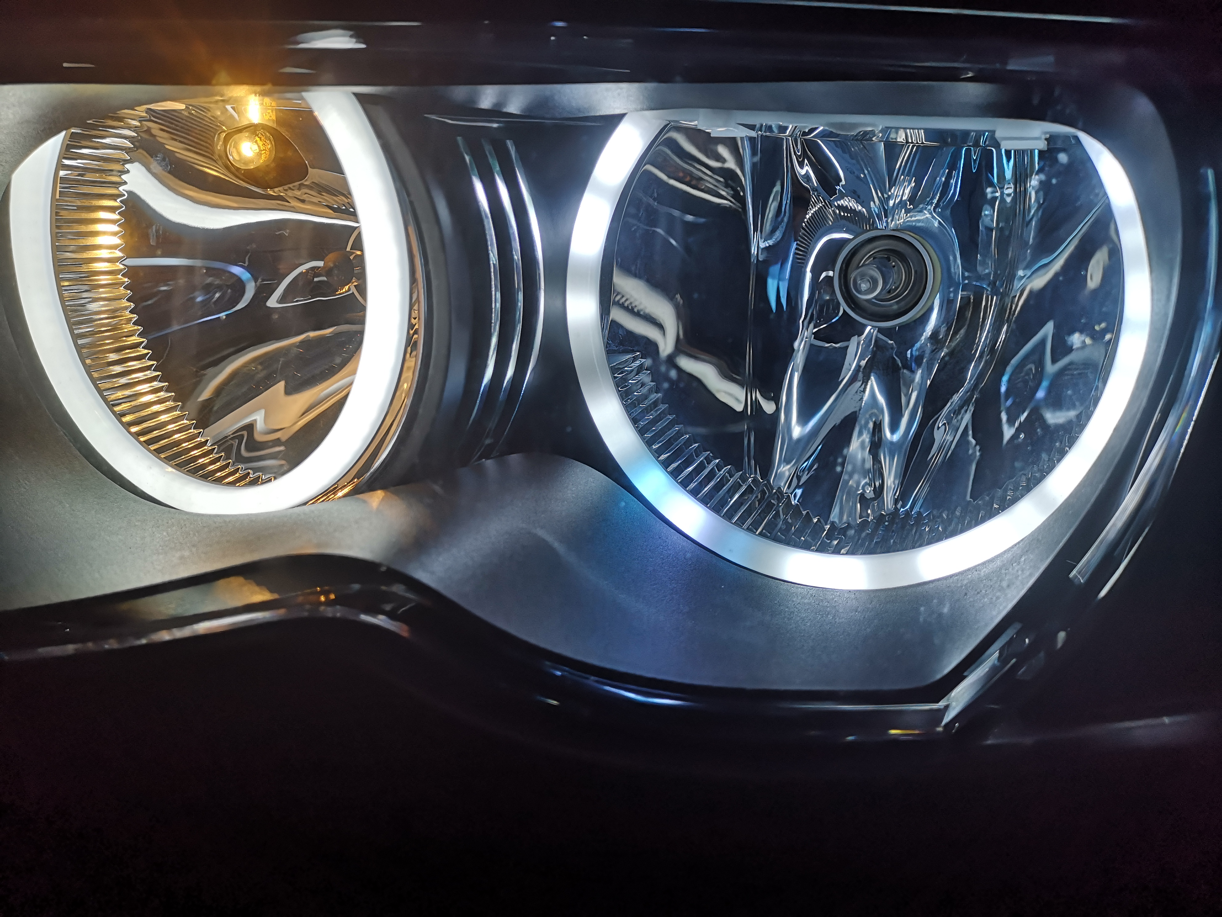

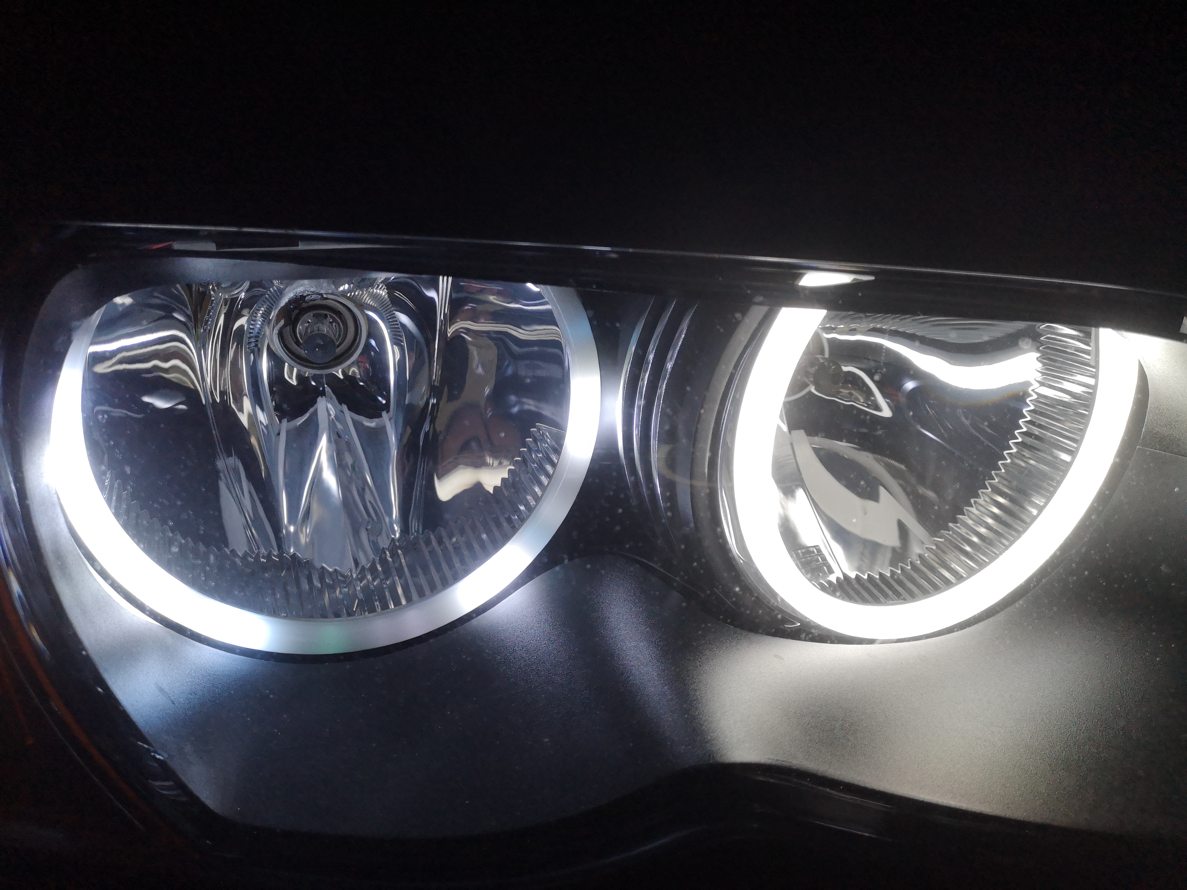

    posiadam auto marki BMW E46 320d 2003 rok.
    Mój problem polega na tym, że chciałem coś dodać do autka, a nie do końca udało się..
    Przechodząc do tematu, zakupiłem ringi SMD II, szczęśliwy założyłem i bajka. Coś pięknego :)
    Ale zaczęły się problemy.. po 2 dniach spaliły się najpierw lewy, a dzień potem prawy ring.
    [DODATKOWO mam polifta, więc na światłach dziennych mam większe ringi, a na drogowych mniejsze]
    Spaliły się ringi na światłach do jazdy dziennej - te większe.
    Sprawdzam całe podłączenie, okablowanie - wszystko gra więc dzwonię do sprzedawcy, że coś jest nie tak..
    W odpowiedzi usłyszałem "to pierwszy taki przypadek", po czym sprzedawca podarował mi nowe ringi.
    Założyłem nowe ringi i tym razem już tego samego dnia przepaliły się.
    Dodam, że mniejsze ringi świecą dużo ciemniej/słabiej w porównaniu do większych.
    Panowie wiecie może w czym leży problem?
    Dołączam zdjęcia jak to się prezentuje.
    Z góry dzięki za pomoc i pozdrawiam

    Moim zdaniem problem lezy w ringach. Ale mozesz sprawdzic jakie napiecie masz?

    Ringi są bez przetwornic podpięte pod masę i + z przodu auta. Napięcie ponad 12V, czyli takie jakie powinno być..
    Uruchamia je prąd wzbudzenia z oświetlenia wnętrza bądź po zapłonie.

    Tak, lampy szczelne. Poza tym przepalają się tylko te większe.
    Mniejsze na drogowych od początku się trzymają i ładnie świecą.

    Pytanie jest tylko... dlaczego palą się te "większe" na światłach dziennych, a te "mniejsze" na światłach drogowych działają dobrze od samego początku.
    Z tyłu na ringu jest napisane 146 mm (60).

    temat rozwiązany. Na większych ringach brakowało ogranicznika napięcia, po zrobieniu wszystko śmiga.
