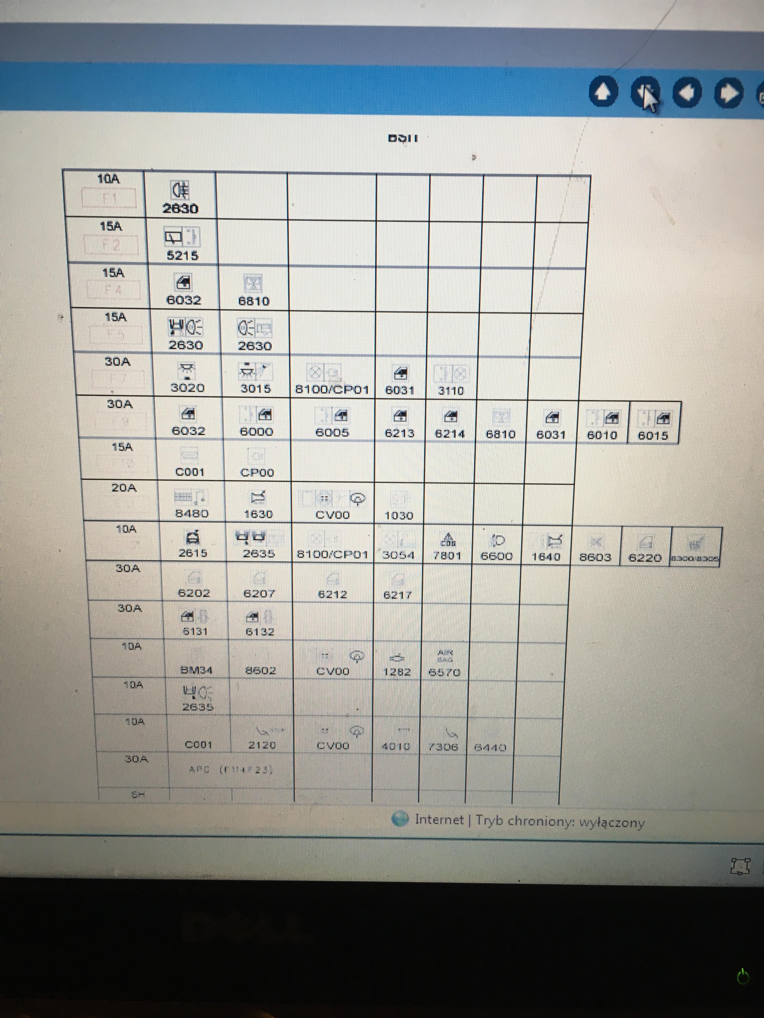

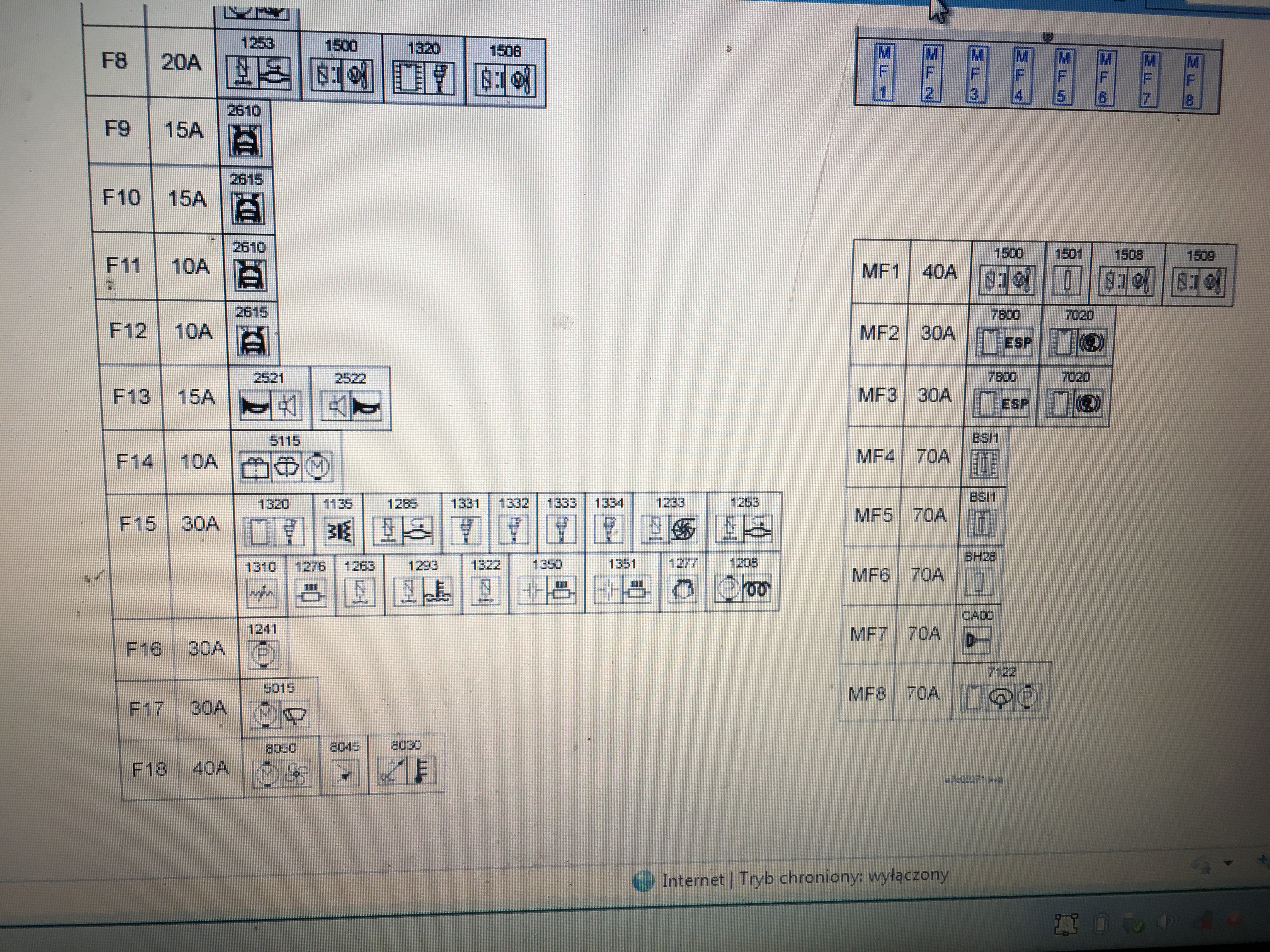

    Witam kupiłem nie dawno auto 1,6 benzyna w lpg oczywiście Peugeota 307 z roku 2002 , zauważyłem rozładowuje mi akumulator myślałem ze przez rozrusznik bo nie raz jak się zagrzał to nie odpalał ale wymieniłem rozrusznik ale problem pozostał , czy miał ktoś taką przypadłość, tych aut nie znam wiec takie moje pytanko , aha nie działają światła długie nie ma kontrolki ani świateł ale czytałem tematy ze to manetka może być.Wiec odpaliłem program sprawdziłem błędy wszystko czysto . odłączyłem bezpieczniki pod bsm te duże po kolei i na jednym spadł prąd ten od zasilania stacyjki ? czy stacyjka czegoś nie odłącza ? ,
    dałem tez test świateł długich brak nie działają czyli bsi uszkodzone żarówki całe sprawne ?

    Sprawdz pobor pradu, cos sie moze nie usypiac, z podpietym amperomierzem odlaczasz po jednym bezpieczniku, jak pobor spadnie do 0,02 to masz winowajce.
    Pozniej ze schematu patrzysz co jest zasilane z tego bezpiecznika. W razie w mam schematy. Powodzenia

    predki
    Jutro będę działał masz schemat elektryki do niego
  • #7 18202792
    predki
