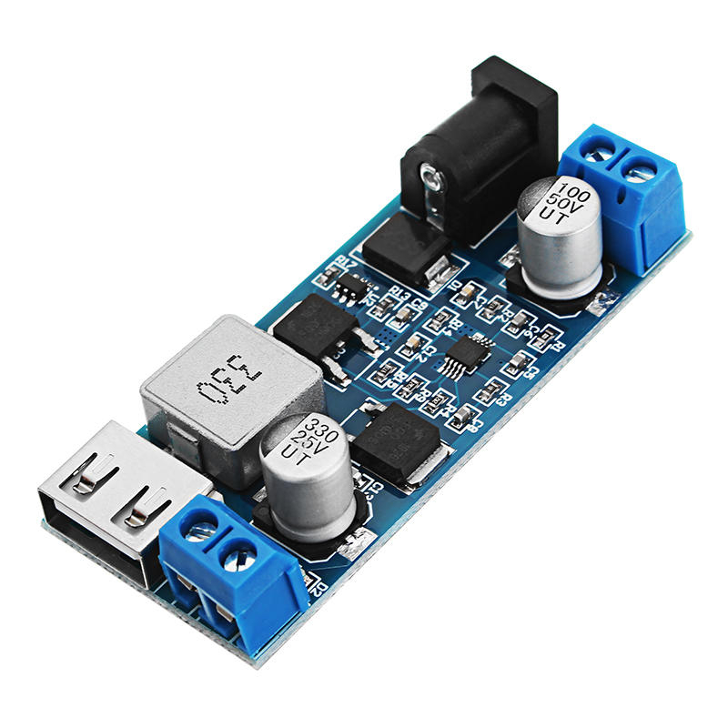

    Mam problem z doborem właściwego układu przetwornicy z 24V AC do 5V DC. Po wyprostowaniu zmierzone napięcie wynosi 35V. Początkowo zastosowałem coś takiego:
    Wybór przetwornicy 24VAC na 5VDC dla Raspberry - problem z LM2596 i xh-m249
    Do znalezienia w Google jako "Przetwornica DC-DC 6V-40V USB 5V 3A LM2596"
    Mimo rzekomo wysokiego prądu na wyjściu, Raspberry zgłaszało problem z zasilaniem (błyskawicę) czyli
    [/img]
    If the power supply to the Raspberry Pi drops below 4.63V (+/-5%), the following icon is displayed.
    Pomyślałem, że to pewnie kwestia wydajności, podmieniłem na taką opisaną jako xh-m249
    Efekt? Błyskawica pojawia się dalej, chociaż rzadziej, a na dodatek przetwornica czasem wyłącza się (gasną wszystkie diody). Po odłączeniu zasilania przetwornica wstaje na sekundę (tak jakby po spadku napięcia na kondensatorze filtrującym) po czym oczywiście wyłącza się z powodu braku zasilania.
    Czy macie jakieś propozycje gotowych przetwornic (w formie modułu) które z jednej strony udźwigną taki rodzaj zasilania (24VAC albo 40VDC) a z drugiej dadzą solidne, stałe napięcie wyjściowe do zasilania maliny? Powoli tracę cierpliwość do tych chińskich układów ale nie znam się na projektowaniu przetwornic więc raczej samodzielnie tego nie wykonam.

    Problem jest taki, że mamy wybór Vin albo do 36V albo od 36V. Zmierzyłem 35V - powinno więc wystarczyć, ale to niebezpiecznie blisko granicy dopuszczalnego napięcia zasilającego. To nie ryzykowane?
    Gumisie - mam do dyspozycji tylko 24VAC.
    Zasilacze na 230V mam, bardzo dobrze mi się sprawdzała Akyga AK-TB-03, ale nie mogę jej użyć.

    A jak podłączasz zasilanie do Raspbery? Jaką rezystancję ma kabel USB? O ile spada napięcie na przetwornicy, a o ile na kablu? Ile prądu maksymalne pobiera RPi? Pytam o podstawowe rzeczy, też miałem problem z "błyskawicą", dziwne że dla konstruktorów RPi podanie dokładnej specyfikacji prądu zasilania nie wydawało się oczywistą potrzebą. Moje przygody z RPi były już dosyć dawno, więc szczegółów nie pamiętam, ale pierwszy raz miałem problem z czymś tak banalnym, jak dobór zasilania, zdaje się że w którymś RPi był jakiś błąd i nawet przetwornica 10A 5V podlutowana do płytki nie pomagała :)
    Niektórzy podnoszą napięcie do 5,1V aby skompensować spadki napięcia.
    W tym pewnie jest problem, zbyt mały przekrój przewodów.

    Napięcie na wyjściu przetwornicy wynosiło właśnie około 5.1V więc włączenie ostrzeżenia oznaczałoby ponad 0.5V spadku na 90cm przewodzie. Kabel nie z tych najtańszych, ale rezystancji faktycznie nie mierzyłem.

    Specjalista elektronik
    Może należałoby sprawdzić, czy na wyjściu przetwornicy nie pojawiają się jakieś "szpilki" napięcia, czy krótkotrwałe zaniki. Oraz jak się ma napięcie z przetwornicy do napięcia 5V (pin GPIO) w Raspberry Pi - to by pozwoliło ocenić, czy przyczyną może być kabel.
