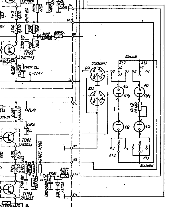

    Pytania są takie:
    1. Czy tylne głośniki grają w fazie, czy w przeciwfazie między sobą?
    2. Jeżeli w źródle dźwięku w lewym kanale jest muzyka, a w prawym cisza (takie nagranie lub podłączony tylko lewy kanał między odtwarzaczem a amplitunerem), to czy tylny lewy głośnik będzie odtwarzać dźwięk w fazie czy w przeciwfazie w stosunku do lewego przedniego głośnika? A jak prawy tylny głośnik?
    3. Czy jak się odtwarza nagranie monofoniczne (w obu kanałach jest taki sam sygnał), to wtedy tylne głośniki nie grają, bo różnica takich samych sygnałów jest ciszą?
    Oczywiście nic nie stoi na przeszkodzie, żeby podłączać głośniki na różne sposoby i słuchać, ale chodzi mi o to, jak realizowało się pseudokwadrofonię w fabrycznym sprzęcie.

    Systemy stosowane w Radmorze (Quasi Quadro) i Merkurym (Ambiofonia) nazywają się inaczej, ale działają na tej samej zasadzie. W Radmorze pierwsza sekcja głośników czyli „przód” jest podłączona tradycyjnie. Każdy głośnik przedni ma bezpośredni sygnał z końcówki mocy. I nie ma w tym nic dziwnego. Ale zwróćmy uwagę, w jaki sposób zrealizowano odsłuch tylny i symulację kwadrofonii. Głośniki tylne nie stanowią lustrzanego odbicia przodu. Od wyjść tylnych odcięto masy układu i obie połączono skokowym rezystorem dużej mocy o wartości 10 Ω. Ten rezystor jest w rzeczywistości przełącznikiem balansu przód – tył, który znajduje się na płycie czołowej radioodbiornika. Co uzyskano przez taki sposób połączeń? Otóż wskutek odcięcia mas głośników tylnych i włączenia pomiędzy nie rezystora, powstało szeregowe połączenie tylnych głośników. To, co wydostaje się z głośników tylnych jest sygnałem różnicowym, ograniczonym mocowo do około 15 W. Taki sposób połączeń stosuje się w mostkowej pracy wzmacniaczy, lecz w tym przypadku jest inaczej, gdyż końcówki mocy nie pracują w mostku, a tylko jest pobierany sygnał z „plusów”. Efekt odsłuchowy jaki powstaje, można nazwać pseudokwardofonicznym, gdyż w połączeniu z głośnikami przednimi powstaje efekt fazowy, symulujący czterokanałowy dźwięk przestrzenny. Przełącznik balansu przód – tył, regulował głębokość tego efektu, zmieniając wartość prądu płynącego w głośnikach tylnych. Źródło: http://radio-80.pl/informacja/amplituner-radmor-5102-quasi-quadro/8179/
    A tu masz fragment schematu (znajdziesz go także w tekście źródłowym) oraz schemat podłączenia tylnych głośników tak, żeby wykorzystać sygnał różnicowy.
    Jak działa quasi quadro w Radmor 5102 i Diora Merkury DSH 303a?Radmor.png Download (31.34 kB)
    Podłącze..e.png Download (2.21 kB)

    1. grają w przeciwfazie.
    2. jeśli muzyka jest tylko w lewym kanale to: lewy tylny gra w fazie, prawy tylny w przeciwfazie.
    3. tak, będzie cisza.
