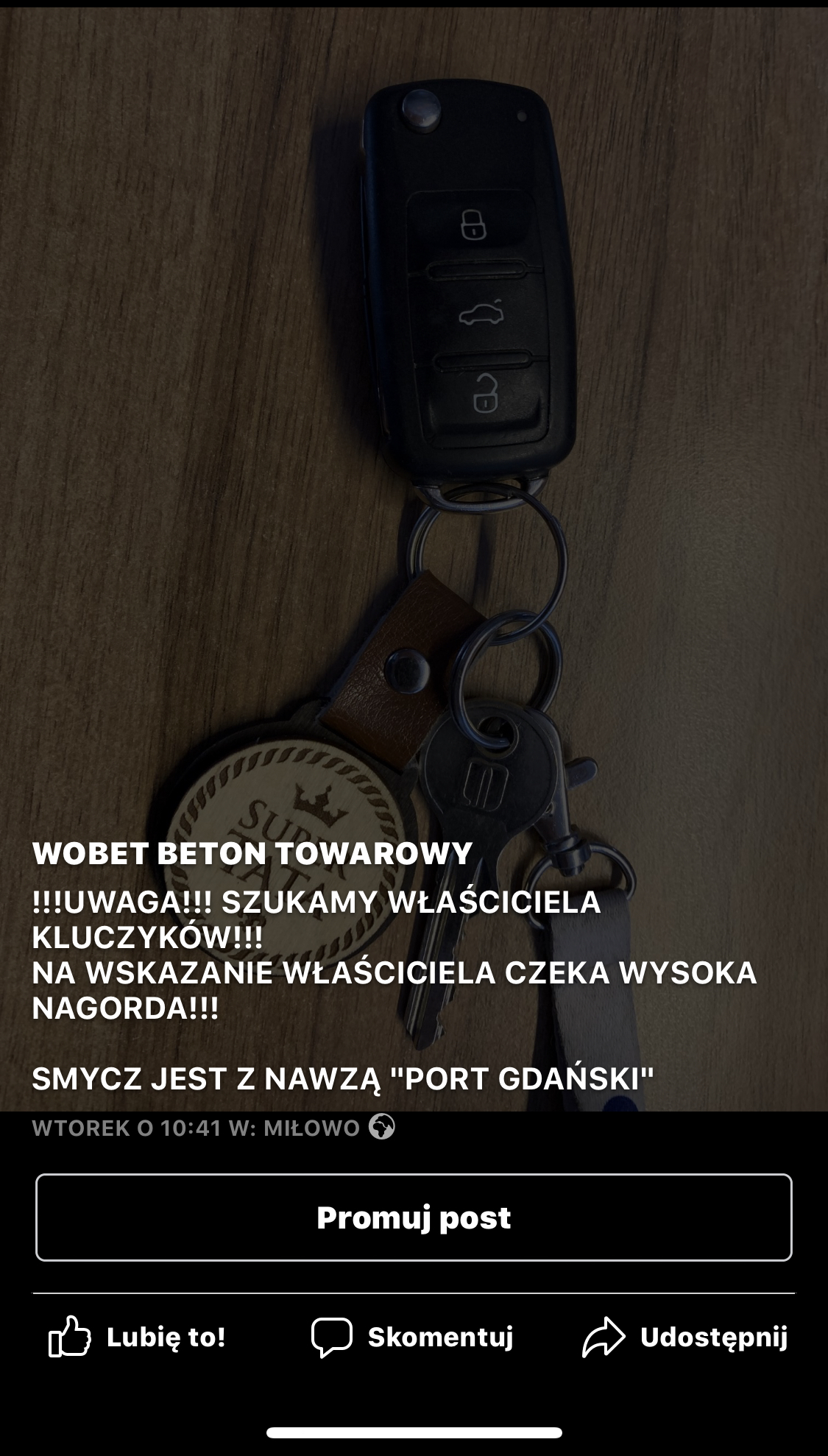

    1.10.2019 o godzinie 2.00 złodziej włamał się do mojej firmy i ukradł sporą cześć gotówki.
    Przy ucieczce wypadły mu pęk kluczy i w tym od VW.
    Moje pytanie jest następujące:
    - czy mogę odczytać jakieś dane z tego kluczyka?
    serwis i dorabiacze kluczy rozkładają ręce.
    proszę o pomoc kornel(_at_)wobet.eu

    Żadnych danych z kluczyka nie ściągniesz. Jedyne, co widać, to, że był dorabiany (złoty frez na grocie) i brak fabrycznego bolca blokującego

    Nie ma. Przestańcie fantazjować, ten kluczyk do niczego się nie przyda jako dowód w sprawie. Szanowny znalazca go obmacał, więc zatarł wszelkie możliwe odciski. Można go sobie jako breloczka teraz używać.

    Tak, muszą bo Tobie się tak wydaje. Owszem - są. W dużo nowszych samochodach i to też nie wszystkich. Są takie, co nawet przebieg zapisują. Ale nie ten. To stary Golf/Passat/Audi - w transponderze jest zapisana tylko specyficzna dla producenta sekwencja kodowa dla rozbrojenia immo i tyle. Żadnego innego procesora tam nie ma - tylko generator kodu RC do centralnego zamka.

    Mogę z klucza odczytać vin. info na pw

    Napisał Ci już że VIN, jak będziesz miał VIN to idziesz z tym na policje, policja do komunikacji i złodziej znaleziony.
  • #30 18201979
    vwaudi
    Dokładnie, serwis przy odrobinie dobrych chęci już dawno by to ustalił lub na podstawie samego id klucza wysłał zapytanie do Volkswagen motor Polska i już byś wiedział kto cie siepnął. Po nr. klucza widać ze to auto 2008 wzwyż.
