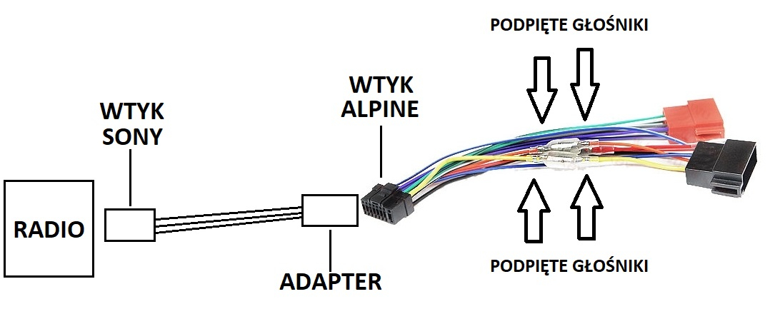

    Problem może nieco nietypowy... Ostatnio postanowiłem wymienić stare radio Alpine na nowe Sony. Problem w tym, że Sony ma inne gniazdo ISO. Z kolei do starych kabli spec dokręcił customowe głośniki w aucie. I teraz musiałbym przelutowywać wszystkie kable. Czy są jakieś przejściówki ISO-ISO? Coś aby z jednej strony była to męska ISO Alpine (złącze jak w radiu), a z drugiej żeńska ISO Sony (podpinana bezpośrednio do radia)?

    Mylisz pojęcia, bo kostka ISO , to własnie standard , a że ktoś pokombinował z połączeniami to już inna bajka. Znajdź opis kostki ISO i podłącz kabelki znów zgodnie ze standardem.

    Możliwe, że się mylę, jestem laikiem w temacie :) W drugim aucie radio wymieniłem, bo wystarczyło przełożyć wtyczki. Tutaj jest gorzej.
    Chodzi mi o wtyczkę, która wchodzi bezpośrednio do radia. Inna jest do radia Sony, a inna do Alpine. Problem polega na tym, że poprzedni właściciel auta ponacinał izolacje w połowie kabla i w ten sposób podpiął głośniki (skręcił kable i zakleił taśmą izolacyjną). Musiałbym więc kable przelutowywać lub na nowo osadzać, a na tym się nie znam i nie mam odpowiednich narzędzi. Stąd moje pytanie - czy istnieją na rynku przejściówki/adaptery, abym kabel z końcówką pod Alpine mógł ostatecznie podpiąć pod Sony. Nic takiego nie udało mi się namierzyć, ale może mądrzejsze głowy coś poradzą (?)

    Co w tym dziwnego że jedna firma ma inna kostkę wpinaną w radio niż druga? Jednak obie mają z drugiej strony właśnie kostkę w standardzie ISO którą wpina się w kostkę wystającą z instalacji radiowej w samochodzie.

    Absolutnie mnie to nie dziwi. Szukam jedynie alternatywnych rozwiązań, bo nie wiem czy takowe istnieją czy nie.
    Dla zobrazowania załączam poglądową grafikę jak to wygląda i do czego zmierzam. W miejscu strzałek kable są ponacinane i okręcone są na nich kable głośnikowe. Dlatego też nie chcę wymieniać całego kabla, a szukam przejściówki z Alpine na Sony. Jeśli coś takiego nie istnieje to ok, ale chciałbym mieć co do tego pewność. Wtedy będę szukał magika, który zrobi mi instalację jak należy, albo sam będę się bawił w lutownika. Ale jeśli jest szansa, że sprawę załatwi adapter za kilka złotych, to nie będę sobie na siłę utrudniał życia.
    PS. Jak w ogóle nazywa się wtyczka oznaczona jako WTYK ALPINE?
