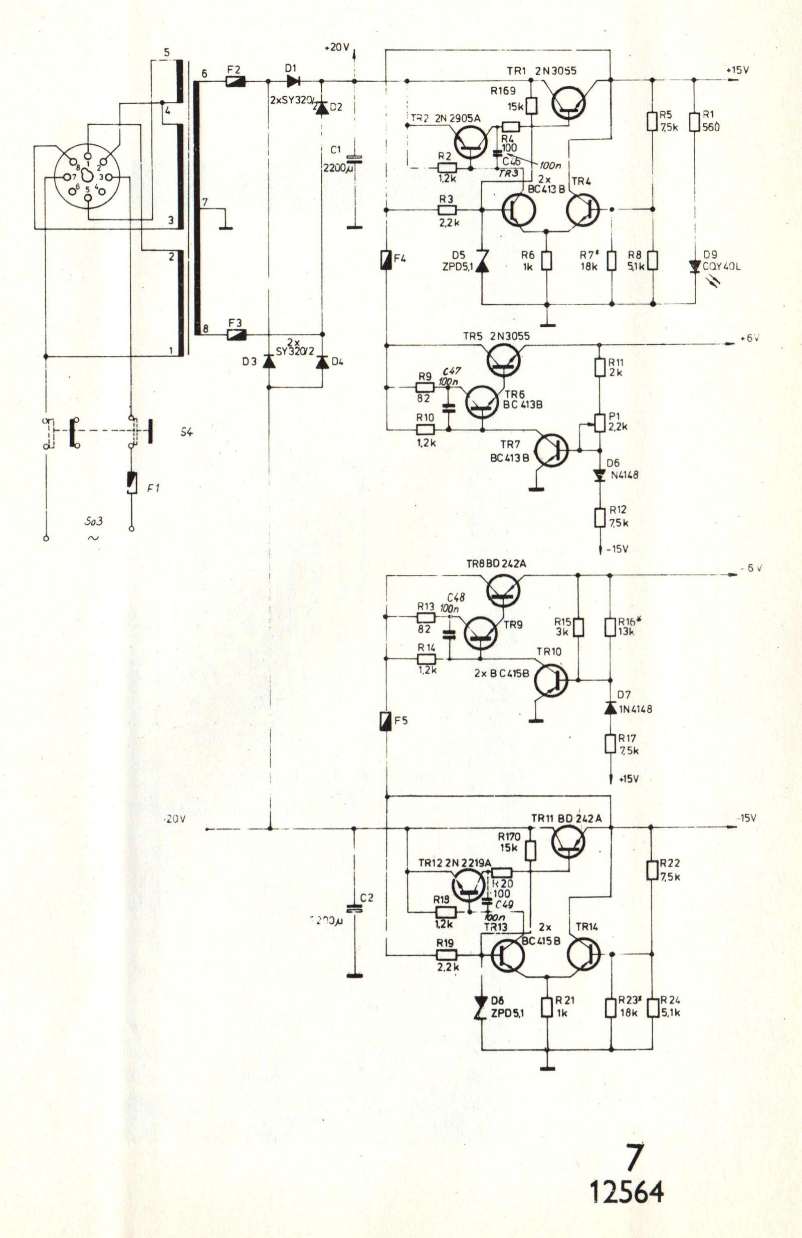

Witam, stałem się posiadaczem Generatora funkcyjnego EMG Typ: TR-0458/B.
Był lekko zdekompletowany, brakowało w środku 4 bezpieczników oraz 3 wzmacniaczy operacyjnych UA741PC...
Brakujące elementy uzupełniłem i po kilku pomiarach uruchomiłem generator... Ale na zewnętrznym transformatorze bo trafo zastosowane w generatorze ma zewnętrzny przełącznik (Zworę) (Podstawka Octal 8pin) oczepów uzwojenia pierwotnego służący do wyboru napięcia zasilania 220V, 110V, 127V. Problem w tym że zwory nie ma a ja za nic nie mogę znaleźć odpowiedniego połączenia. Do gniazda zasilania podłączyłem autotransformator i regulując napięcie kolejno na różnych kombinacjach połączeń napięcie znamionowe trafa po stronie wtórnej uzyskuje przy około 25-50V po stronie pierwotnej... W załączniku zamieszczam schemat zasilacza i zapożyczone z internetu zdjęcie zwory w urządzeniu. Jesli ktoś ma jakiś pomysł jak to połączyć aby pracowało przy zasilaniu 220V(230V) Lub może ktoś ma podobny sprzęt i mógłby zmierzyć które piny zwiera zwora, proszę o poradę. Pozdrawiam
