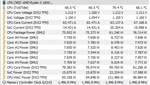

    Więc tak,
    Musiałem zjechać do 3.6GHz bo już na 3.80 GHz po chwili używania PC zawieszal się.
    Co do napięcia CPU - ja podkrecajac CPU zmieniam tylko taktowanie - resztę niby robi BIOS automatycznie ale jak patrze to na 3.8 GHz jest 1.200V - 1.212V a na 3.6GHz 1.200V - 1.224V
    Obciążam HeavyLoad
    Screeny z HWinfo pod obciążeniem. Boot failure przy OC Ryzen 5 1600 do 4.0GHz na B450 AORUS ELITECPU1.png Download (30.35 kB)
    Boot failure przy OC Ryzen 5 1600 do 4.0GHz na B450 AORUS ELITECPU2.png Download (21.32 kB)

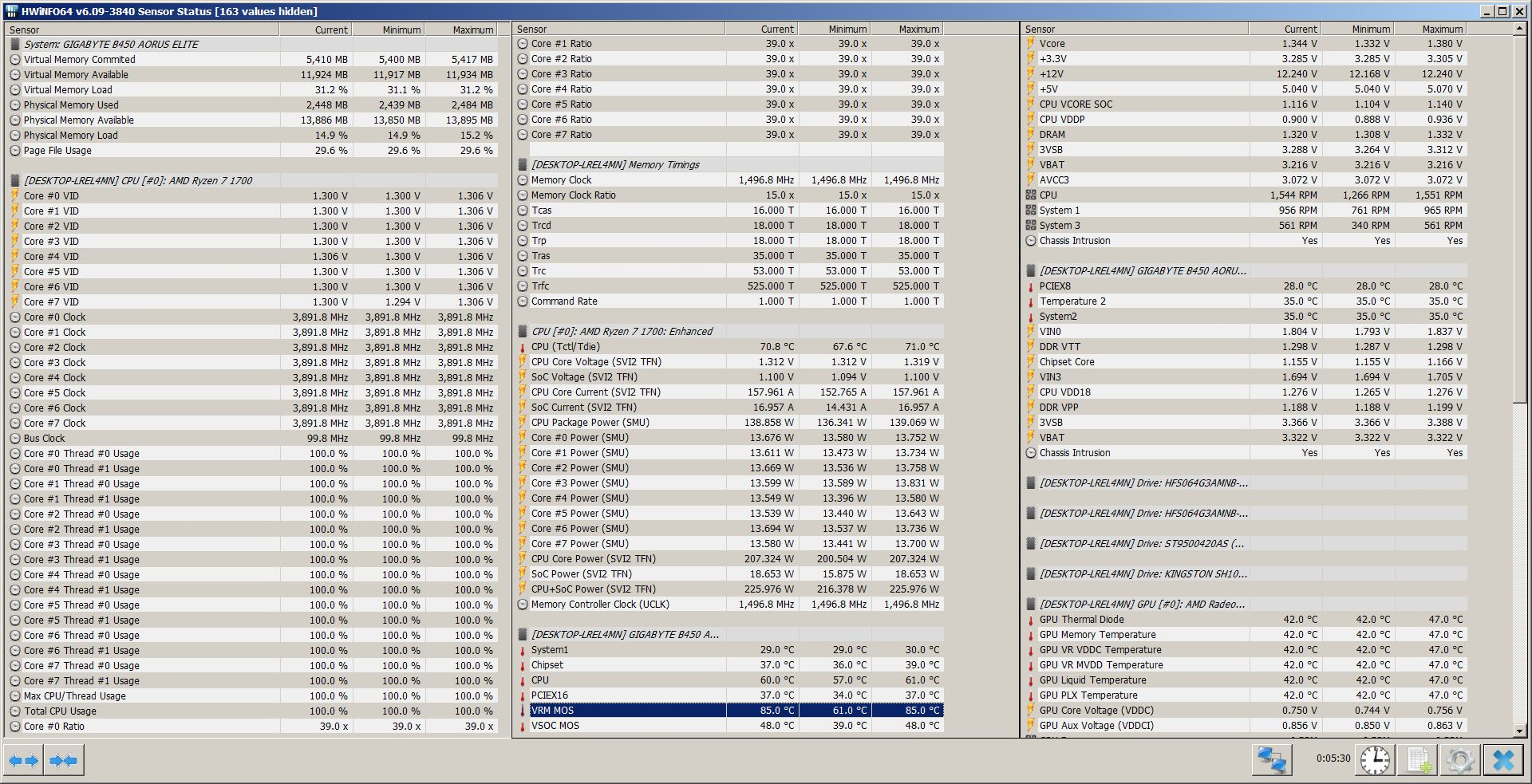

  • #4 18203728
    enhanced
    Bez podbicia napięcia nawet nie ma co się bawić.
    3600 możliwe bez podbijania bo tyle to na 1700 da się ustawić z grubsza.
    1,3 z miejsca a na starcie to podbij pod 1,4V - i tak będzie spadek napięcia. Kreć narazie spod windowsa- gigabyte ma aplikacje do OC.
    Ryzen 1700 na 3900MHz GIgabyte aorus elite. Badaj też temperatur VRM MOS którą podświetliłem.

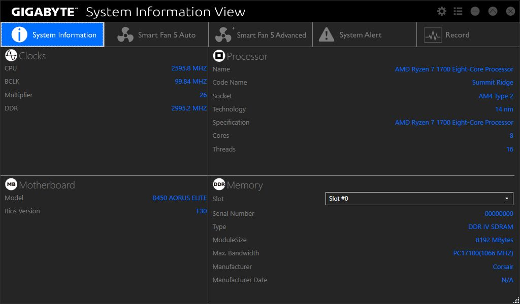

    Jeśli chodzi o Gigabyte EasyTune to niestety ale mi nie działa. Uruchamiam apke ale po chwili znika z Menedżera zadań. Ona nie jest tylko pod Intela?
    Tak czy inaczej. Próbuję z BIOSa.
    Czyli zmieniam VCore na 1.4 V?
    Bo mam jeszcze jedną opcje VCore SOC. Tego nie ruszać? Edit. Chyba właśnie to mam zmienić? Mogę dodać max. 0.300V czyli dać +0.204V?
  • #6 18203774
    enhanced
    Apka musi działać. Używałem jej jak testowałem. Obecnie ustawione w biosie mam P-staty. A jeszcze jest AMD Ryzen Master.
    VSOC to jest od zintegrowanej grafiki a tego nie masz więc nie ruszasz.
    VC dajesz na maksimum bo pewnie jest +0,300V i tyle.
    Najlepiej właśnie bawić się pod windowsem
    A masz dotneta 4.5 zainstalowanego jak strona gigabyta sugeruje?

  • #8 18203796
    enhanced
    Taka wersja biosu to takie info wyskakuje. Kapke nowsze już nie mają co chwila tego komunikatu - akurat to testowałem jak wgrywałem od pierwszej wersji do obecnej (oczywiście nie najnowszej bo jest tragedia z OC).
    Narazie ustaw maks i zobacz co będzie bo napięcie nie gwarantuje ci że CPU pójdzie na 4.0, u mnie jak widać skończył się na 3,9 ale i z niższym napięciem. A większe napięcie u mnie nie pomagało - nawet dodając 25Mhz. Teraz mam z grubsza stabilnie.
