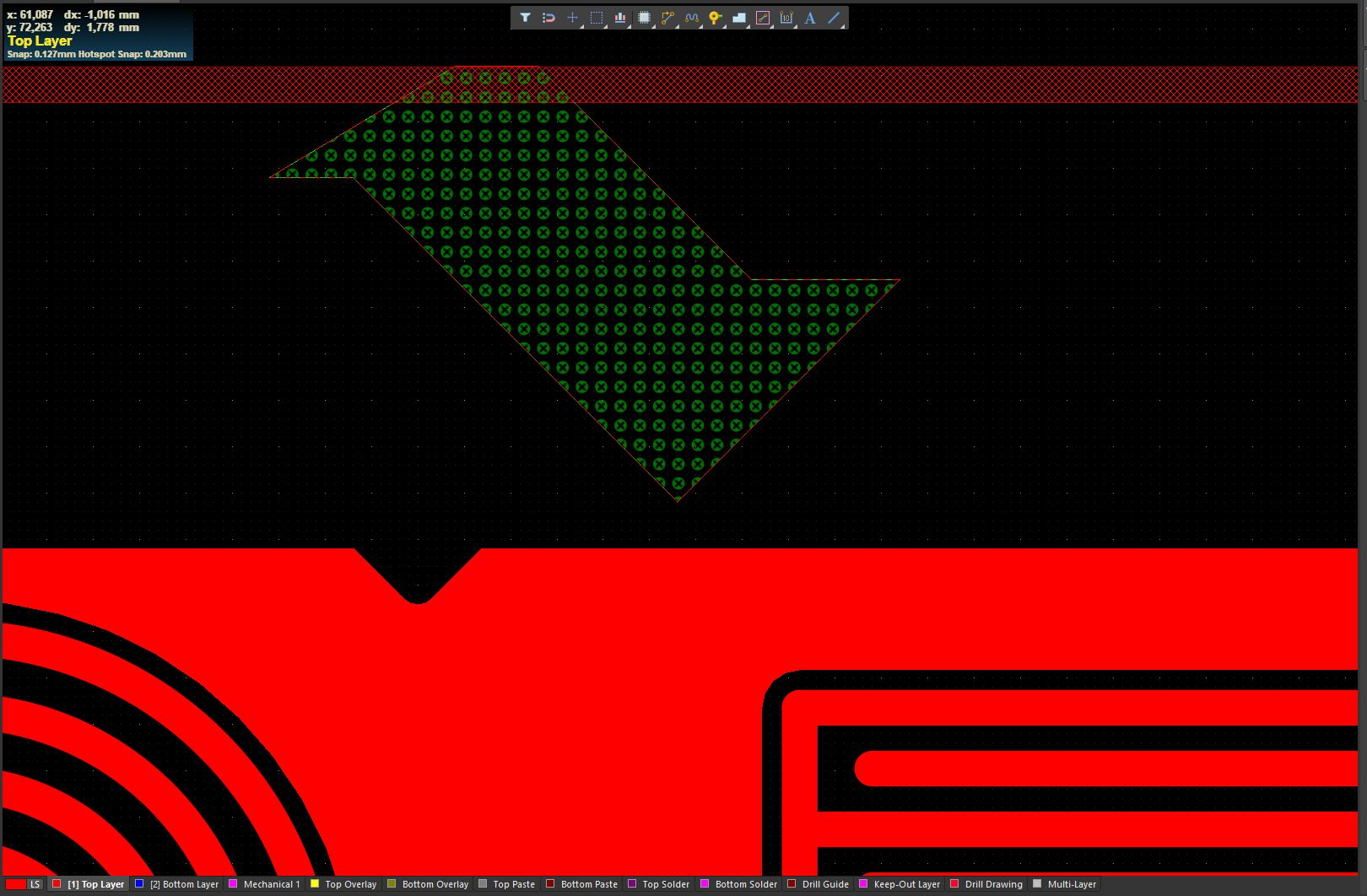

    Tworzę Polygon w Altium Designer 20.
    Po zakończeniu rysowania pokazuje się ładny domyślny jak ten na dole obrazka.
    Natomiast po próbie zmiany jakiegokolwiek parametru, lub nawet przesunięcia go, zamiast pytania o przebudowę jak to było wcześniej dzieje się coś takiego jak na tym małym u góry grafiki.
    Próbowałem mieszać w ustawieniach, ale jedyne co mi się udało zrobić, to tyle, że zostaje sama obwiednia bez zielonych X.
    Czy ja coś robię źle, czy jest to błąd jakiś tej wersji i trzeba wrócić do starszej?

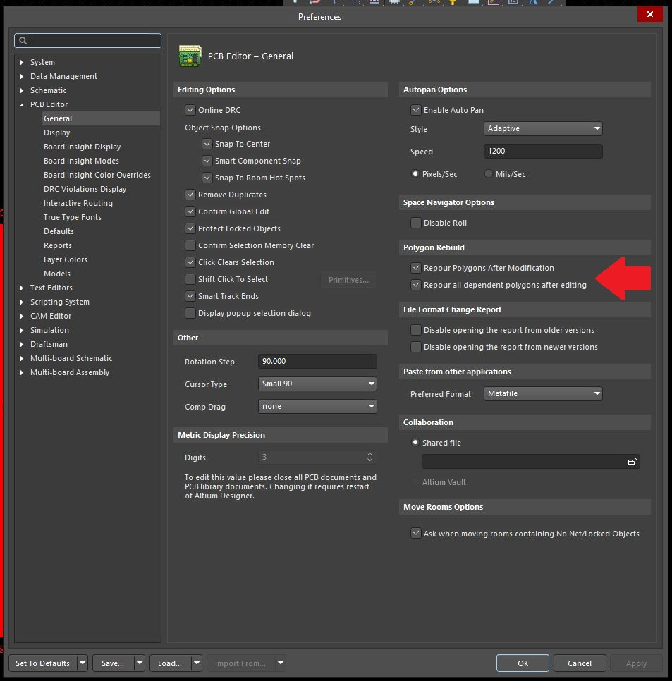

    Rozumiem, że to mało popularny program wśród hobbystów, ale gdyby ktoś miał podobny problem to znalazłem przyczynę.
    Trzeba zaznaczyć dwie opcje jak na obrazku zaznaczyłem czerwoną strzałką. Domyślnie są odznaczone.
    Co prawda po zmianie parametrów trzeba jeszcze wymusić ręcznie odświeżenie, ale przynajmniej nie znika tylko przyjmuje zmiany.
