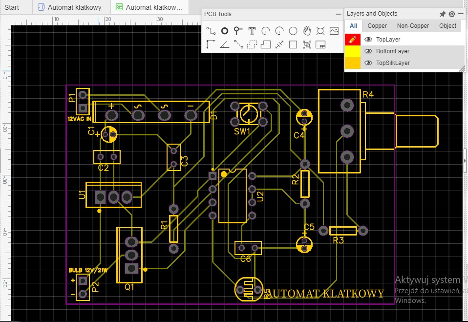

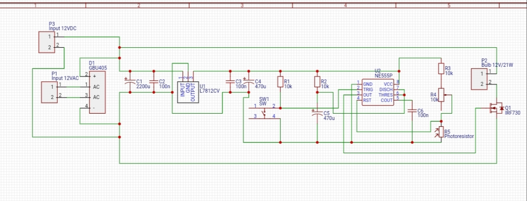

    Zaprojektowałem moją, tak naprawdę, pierwszą płytkę PCB i piszę tu, żeby się zapytać czy przypadkiem nie popełniłem jakiegoś karygodnego błędu w stylu, np. rozmieszczenia elementu na złym miejscu. Nie jestem za bardzo obeznany w temacie projektowania PCB, więc proszę o pomoc. Tutaj schemat:
    Układ działający jako sterownik żarówki na, powiedzmy, klatce schodowej na PCB
    No i myślę, że każdy wie jak to ma działać: gdy naciskam przycisk i jest ciemno, zapala się żarówka na 5 sekund, a gdy jest jasno nic się nie dzieje.
    Tutaj PCB:
    2. Następne pytanie to jakiej szerokości powinny być te ścieżki, przez które będzie przepływał większy prąd. Domyślna to 0,254 mm.
    3. I ostatnie: jeżeli chciałbym jeszcze dodać connector do 12VDC, żeby był connector i na AC i na DC, to gdzie go powinienem umieścić? Na wejściu LM7812 było by dobrze?
  • #2 18204779
    ArturAVS
    Moderator
    Układ nie będzie działał, wejście RESET/ nie ma histerezy i układ będzie zachowywał się niestabilnie.
  • #3 18204869
    kblg13
    Poziom 3  
    Powiem, że jak robiłem to na płytce stykowej to nawet działało...

    #4 18204898
    ArturAVS
    Moderator
    Próbuj. Ścieżki zwykłe 0,8- 1mm , pracujące pod większym obciążeniem możesz i 4mm zrobić.

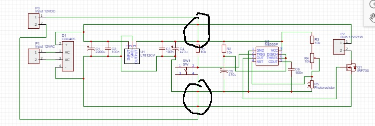

  • #5 18204938
    kblg13
    Poziom 3  
    A jeszcze takie pytanko: czy takie rozwiązanie z alternatywą zasilania albo z transformatora albo bezpośrednio z zasilacza prądu stałego w ogóle działałoby czy nie bardzo?

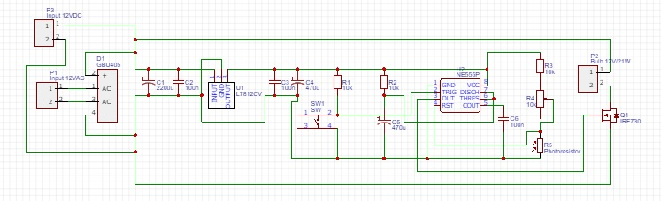

    Dobra zrobię tak:
    Na 555 może być 10,4V, a na żarówce i tak będzie 12V.
  • #6 18204977
    ArturAVS
    Moderator
    Jak zasilisz 7812 z 12V to nie będzie on prawidłowo działał, do prawidłowej pracy napięcie wejściowe musi być około 2-3V większe niż wyjściowe. 555 ma dość szeroki zakres napięcia zasilania, od 4 do 16V zależnie od wersji. Napięcie to w bardzo niewielkim stopniu wpływa na parametry czasowe.
  • #7 18205028
    kblg13
    Poziom 3  
    I właśnie stąd moje pytanie czy przy zasileniu samym zasilaczem układ będzie miał jakieś niestabilne napięcie czy inny problem, czy jednak po prostu będzie lekko obniżone napięcie o ten spadek 1,4V. No bo właśnie właśnie tak jak pan mówił 555 ma szeroki zakres napięć zasilania, więc teoretycznie układ by działał, a żarówka byłaby podłączona bezpośrednio do 12V.
    Więc przy zasileniu 7812 po prostu ta nieprawidłowa praca to ten spadek napięcia czy w ogóle w tym przypadku ten układ zasilany z zasilacza nie ma prawa prawidłowo działać przy puszczonym zasilaniu 12V na input 7812?

  • #8 18205037
    ArturAVS
    Moderator
    Jak masz zasilanie 12V, to 7812 jest nie potrzebny.

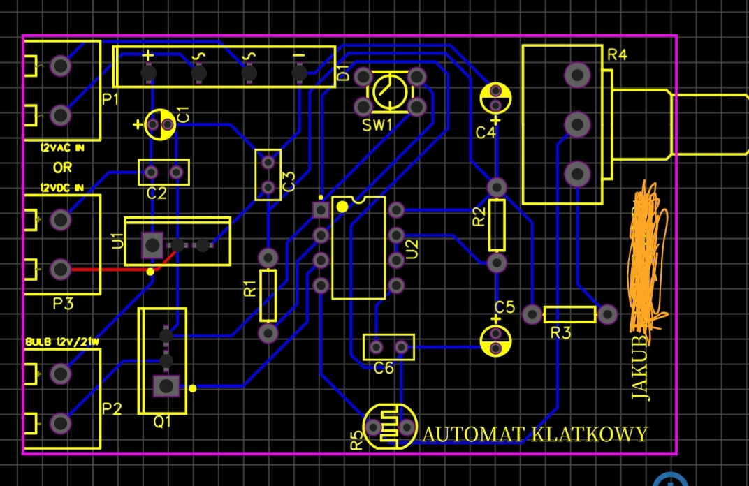

    Tak tak, nie wiem czy mnie pan zrozumiał chodzi o ten schemat:
    Tu płytka:
    Ogólnie chodzi mi o to, żeby można było sobie wybrać czy się zasila prądem stałym czy zmiennym - i tu, i tu 12V. I oczywiście dwa złącza.
    To ma w ogóle szanse zadziałać?
    #10 18205089
    Krzysztof Kamienski
    Może zostać jako zabezpieczenie, ale przy 12 VDC zasilania, to niewłaściwy układ - za niskie dla niego napięcie wejściowe - zmień na 7809 ! Dla 555 wystarczy.
    @kblg13 Niepotrzebna druga kostka zaciskowa na wejściu. Przy zastosowaniu mostka Greatz'a, układ będzie działał tak samo przy AC jak DC.
    Jako element światłoczuły raczej zastosował bym fototranzystor, a nawet fotodarlington wraz z dioda Zenera. Dawało by to bardziej ,,zdecydowane" przełączenia.

  • #12 18205474
    Krzysztof Kamienski
    @kblg13 Przy zasilaniu prądem przemiennym tak, ze względu na nieco wyższe napięcie odkładające się na kondensatorach zasilacza i niewielkim prądzie pobieranym przez układ. Przy DC to wykluczone, bo już na diodach mostka spada o niemal jeden wolt.
  • #13 18210342
    kblg13
    Poziom 3  
    OK, płytkę zamówiłem już z Chin. Sprawa zakończyła się tak, że zastosowałem dwa złącza: w jednym będę używał transformatora 12V albo w drugim będę stosował 15V. Zastosowałem to drugie na prąd stały, ponieważ gdybym dał nawet 15V przed mostkiem, to na wejściu 7812 byłoby tylko ok. 13,6V a to, z tego co wiem, chyba trochę za mało.
    Tak czy inaczej dzięki za pomoc.
