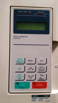

Mam do zaprogramowania falownik Yaskawa Varispeed 616-G5. Model CIMR-G5C4011. Seria ta zgodnie z manualem może pracować w trybach V/F, V/F z enkoderem, wektor w pętli otwartej od 1.0Hz i wektor w pętli zamkniętej od 0Hz, niby full wypas... w aplikacji w której ma pracować interesują mnie tylko dwie ostatnie opcje. Problem jest następujący. W menu gdzie wybiera się wstępne ustawienia (initialize mode) ma być do wyboru tryb pracy A1-02 j.w. oraz opcja autotuningu w głównym menu. Żadna z tych opcji nie jest widoczna (ta druga ma się pojawić przy wyborze trybów wektorowych). Przewertowałem wszystkie możliwe parametry/ustawienia, instrukcję i nie jestem w stanie wprowadzić tego falownika w tryb wektorowy. Fizycznie jest wyposażony w kartę rozszerzeń enkodera itd. Oczywiście był używany, pracuje, problem z dziurawym menu...
Czy to jest jakaś okrojona opcja z wektorowych trybów, może jest specyficznie uszkodzony, czy jest jakiś trik którego nie znam ?
Ktoś to kiedyś programował ?
Niżej zdjęcia, wycinki manuala do wersji europejskiej C, takie same jak wersji azjatyckiej A (inne numery terminali, komunikacja RS esktra w wersji EU).
