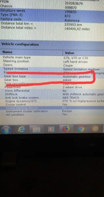

    Witam. Mam sterownik w swoim Volvo z wersji z automatyczną skrzynią (silnik po swapie). Problem w tym że, odcięcie jest przy 4tyś, a nie przy 6.5 tak jak powinno być. Sterownik to Bosch ME7 0 261 204 559. Wgrana została już jakaś mapa z manuala, bo nie ma błędu komunikacji ze skrzynią automatyczną ale odcina zapłon przy 4tyś.
    Wie ktoś gdzie szukać przyczyny? Podejrzewam że jest to gdzieś jeszcze zakodowane w sterowniku, tylko gdzie to może być? Dodam też że w konfiguracji auta nadal jest skrzynia automatycza
