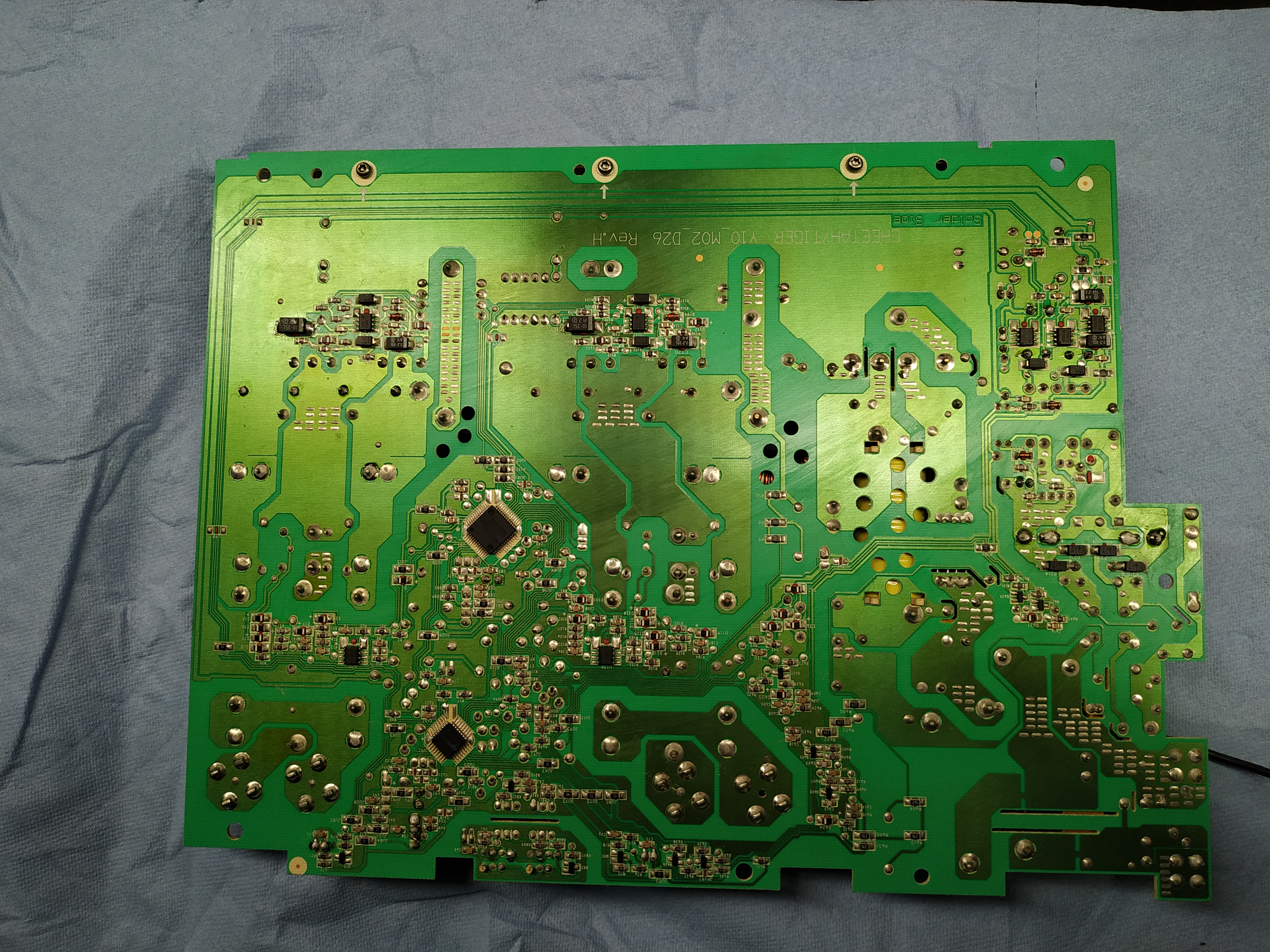

    Mam wolnostojącą kuchenkę Electrolux EKD 513503 i przestała widzieć garnki. Działo się to stopniowo, nie wszystkie naraz. Wszystkie większe kondensatory sprawdziłem i są ok, wizualnie żadnych oznak uszkodzeń na płycie.
    Dlaczego Electrolux EKD 513503 nie wykrywa garnków? Dlaczego Electrolux EKD 513503 nie wykrywa garnków?

    W niektórych wypadkach wymiana elektrolitów na płytce sensorów dotykowych pomagała usunąć ten objaw.

    Sprawdzić lutowane połączenia pod płytą. Sprawdzić obecność napięcia zasilania na mostku prostowniczym po włączeniu pola indukcji.

    Sprawdź przekaźnik na płycie.
