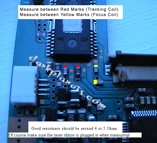

    raczej nie jest to wina Rippera. Po wymontowaniu nadal nic. Podejrzewam że znowu mi padł laser. Teraz już mi czyta płytki CD ale niestety DVD jak nie chciał tak nie chce.
    Sprawdzałem omomierzem i mam ponad 1100 omów na DVD, jak myślicie warto podkręcać moc, czy jeszcze coś powinienem sprawdzić aby się upewnić że to na pewno leży wina po stronie lasera.
  • #4 1852338
    Kristoff_PL
    Najprawdopodobniej masz do przeprogramowania eeprom (zapisane wiadomości na temat głowicy) w konsoli. Użyj lens changera, powinno pomóc. Zmierz jeszcze oporność cewek

    Co do cewek próbowałem się do nich dobrać ale niestety na sieci nie moge znaleść opisów co i jak...:cry:
    Czyli jak czyta CD to nie znaczy że cewki mogły nie zostać uszkodzone?
