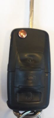

    Kluczyk scyzoryk jak na obrazku.
    VW Golf IV - Kluczyk (pilot) stopniowo traci zasięg
    Wnętrze:
    Problem polega na tym, że w ciągu około roku zasięg działania pilota z ok 8m drastycznie maleje do tego stopnia, że trzeba podchodzić z nim w okolice lusterka zewnętrznego.
    Dałem kiedyś kluczyk do speca, skasował 150 zł i było ok.Teraz znowu to samo.
    Wygląda to tak, jakby słabła bateria,ale uprzedzając pytania:
    Baterie wymieniane.
    Styki oczyszczone
    Dotyczy to dwóch kluczyków.
    Szkoda mi kolejnych 3 stów na parę.
    Ktoś podpowie gdzie włożyć palce lub lutownicę?
