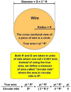

  • Większość przewodów ma przekrój okrągły o określonym promieniu/średnicy. Pole tego przekroju jest dobrze znane - A = pi * R². Niezależnie od tego, jak dobrze rozumiany i znany jest ten wzór, to wiązanie realnych wartości z niewymierną liczbą jest problematyczne.
    Liczba pi jest liczbą niewymierną - wynosi, w przybliżeniu, 3.14159265... co sprawia, że ​​dokładna wartość liczbowa pola przekroju drutu jest również nieskończonym ciągiem liczb. Oczywiście taka precyzja nie jest nam, w większości przypadków, potrzebna. Dodatkowo, aby ułatwić sobie życie, możemy użyć innego opisu pola przekroju zwanego „okrągłymi milsami”, który opisano poniżej.
    Po pierwsze, bardzo często średnica przewodu mierzona jest w tysięcznych cala, czyli w milsach. Zatem 0,001 cala = 1 mils; 0,01 cala = 10 mils i tak dalej. Jest to typowa jednostka miary długości używana w elektronice. Następnie zdefiniujmy pole przekroju po prostu jako kwadrat o średnicy drutu (w milsach) i nazywamy to naszym obszarem w umownych jednostkach „okrągłych milsów”. Dzięki temu zrozumienie poszczególnych wartości jest o wiele łatwiejsze.
    Tak więc, jeśli R jest promieniem przewodnika w milsach, dla których średnica wynosi D, to prawdziwe pole powierzchni wynosi pi * R², a w naszych jednostkach to po prostu D². To naprawdę łaty sposób zapisu. Wszystko wszystko wygląda tak:
    Wyliczanie powierzchni przekroju kabla, dopuszczalny prąd płynący przez przewód
    Opis grubości przewodu jest istotny, ponieważ w zależności od niego, określa się maksymalny, dopuszczalny prąd płynący przez dany przewód. Dostępnych jest wiele tabel grubości przewodów w sieci. Zwróćmy uwagę na jedną z nich:

    Powszechnie używane przyrządy do pomiaru średnicy mierzą ją w calach, które pomnożone przez tysiąc dają nam średnicę w milsach. Kiedy te średnice podniesiemy do kwadratu, otrzymujemy pole przekroju w naszych opisanych powyżej jednostkach - okrągłych milsach.
    Maksymalne dopuszczalne natężenie różni się między kablem służącym do okablowania wewnątrz obudowy a kablem dedykowanym do przenoszenia mocy poza nią, ale w obu przypadkach im większa średnica, tym wyższy dopuszczalny prąd. Jednak... im cieńszy przewód, tym większy jest dopuszczalny prąd w przeliczeniu na jednostkę powierzchni przekroju. Wynika to z faktu, że obwód przewodu zmienia się liniowo w stosunku do promienia/średnicy, podczas gdy pole przekroju zmienia się jako kwadrat promienia i średnicy. W rezultacie powierzchnia boczna drutu jest mniejsza na jednostkę pola przekroju przewodnika dla kabli o większej grubości. To sprawia, że usuwanie ciepła z kabli o większej średnicy staje staje się większym wyzwaniem, a to właśnie zjawiska termiczne ograniczają maksymalny prąd, jaki płynąć może przez dany kabel.
    Prawo, które w ogólności opisuje tego rodzaju zależności, nazywa się prawem kwadratów i sześcianów. Ogranicza ono nie tylko maksymalny rozmiar przewodników dla dużych prądów, ale także np. maksymalny rozmiar zwierząt, jakie chodzić mogą po powierzchni naszej planety. Wynika to również z problemów z chłodzeniem organizmu - wraz z rozmiarem zwierzęcia, powierzchnia jego ciała (od której zależna jest zdolność chłodzenia) rośnie z kwadratem, ale jego objętość (która wskazuje, ile ciepła jest do usunięcia) rośnie z sześcianem. Powyżej pewnej wielkości zwierzę nie było w stanie się już sprawnie chłodzić podczas wykonywania normalnych czynności. Tak samo może być z naszymi przewodnikami - lepiej jest więc stosować się do tabel dopuszczalnych prądów, niż po prostu samodzielnie wyliczać je z wcześniej założonej gęstości prądu na jednostkę powierzchni przekroju, szczególnie dla skrajnej wielkości okablowania.
    Osobną kwestią jest częstotliwość prądu i efekt naskórkowy. Dla dużych średnic kabli, efekty z tym związane obserwowane są dla częstotliwości prądu na poziomie nawet kilkuset herców, więc poniżej typowych częstotliwości pracy np. przetwornic DC/DC. Dokładną fizykę, stojącą za tym zjawiskiem, omówimy jednak w innym artykule. :)

  • #2 18208156
    OldSkull
    Ja wiem, że to tłumaczenie, ale to zdanie brzmi po prostu śmiesznie.
    Poza tym maksymalny prąd to taka wartość dość... bezsensu jeśli wyrwana z kontekstu. Przecież to zależy od wymagań. Jeśli mamy przewód o ilozlacji w klasie 130*C to wynik będzie zupełnie inny niż dla takiego na 180*C. I inne dla temperatury otoczenia max 35*C a inne np. dla max 80*C. Grubość izolacji i jej parametry termiczne też mają wpływ. Poza tym można mieć jeszcze inne wymagania, np. ograniczenie spadku napięcia czy sprawność.

    "Prąd dla przewodu w obudowie" , "prąd dla przewodu zewnętrznego" co oznaczają te określenia?
    Jeżeli jako kryterium przyjąć nagrzewanie, to dopuszczona wartość prądu dla przewodu w osłonie będzie mniejsza, niż dla ułożonego na osłniętej od słońca powierzchni. Jeżeli rolę "osłony" ma pełnić ziemia, wtedy z uwagi na lepsze warunki chłodzenia przewodu dopuszcza się większe gęstości prądu.
    W każdym przypadku wartości te odnoszą się do pewnej założonej, granicznej temperatury żyły, zazwyczaj dość wysokiej, lecz nie powodującej w przewidywanym czasie pracy przewodu istotnej degradacji izolacji. Temperatura ta zależy min. od materiału izolacji.
    Tyle tylko, że dobór na maks. długotrwały prąd wynikający z obciążalności termicznej jest nieoptymalny z uwagi, jak już wspomniano, spadki napięcia, sprawność i czynniki natury praktycznej.
    Dlatego należy ostrożnie podchodzić do przypadkowo znalezionych w sieci tabel, szczególnie takich, dla których nie określono założeń.
