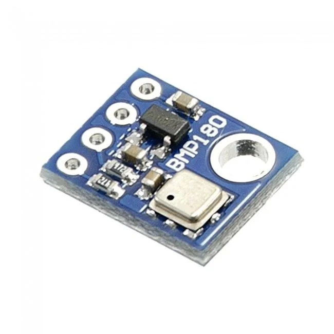

    Krok 2: Moduł GY-68 z czujnikiem ciśnienia BOSCH BMP180
    Jednym z najczęściej wykorzystywanych czujników do pomiaru ciśnienia i wysokości jest BOSCH BMP180. Najważniejsze cechy tego modułu to:

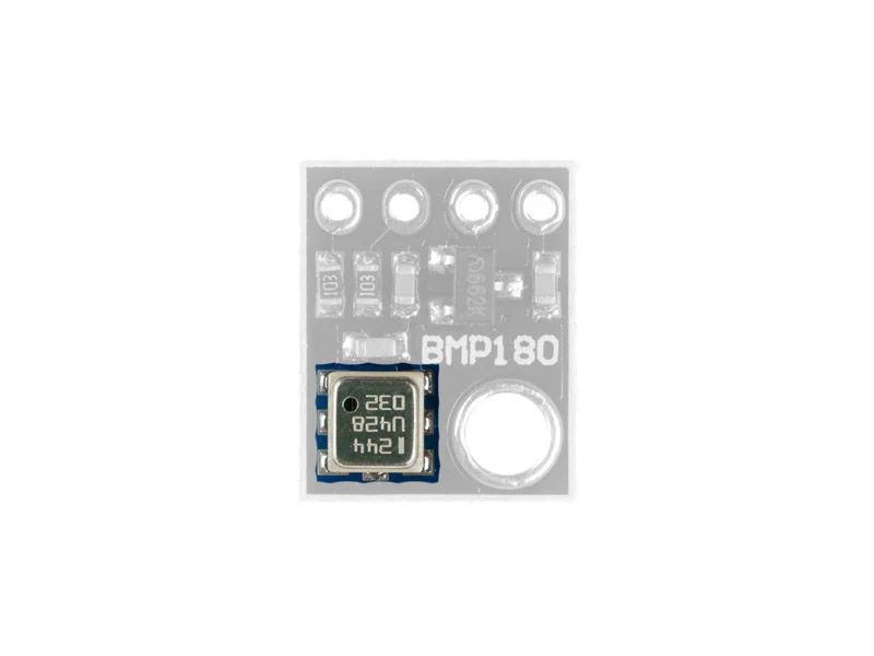

    Czujnik ten jest dostępny jako moduł dla łatwego użytkowania. Główne części modułu czujnika BMP180 to:
    Sam czujnik BMP180:
