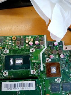

    Witam, wymieniam klawiaturę w laptopie i przy okazji postanowiłem wyczyścić chłodzenie i wymienić pastę termoprzewodzaca. Laptop posiada procesor Intel Core i5 7200. Po wymianie pasty temperatury w spoczynku wynoszą od 32 do 42 stopni, w stresie maksymalna temperatura na rdzeniach wynosiła 60 stopni. Przy przeglądaniu internetu temperatury wahają się w granicach 42- 58 stopni. Czy takie wartości są prawidłowe ? Nie wiem jakie temperatury były przed wymianą, ale w spoczynku często wentylator wogole się nie wlaczal, teraz pracuje od momentu uruchomienia komputera cały czas. Użyłem pasty Nano Grease, nieprzewodzącej prądu. Pastę nałożyłem tak jak na zdjęciu, czy nie jest jej za dużo ? Nałożyłem tyle, bo fabrycznie też było sporo, znaczne ilości pasty fabrycznej wyciekły poza rdzenie układów i procesora Asus - Czy temperatury są prawidłowe? Jaka ilośc pasty? Wymiana klawiatury

    Sprawdzam temperaturę programem CoreTemp, w stanie spoczynku program pokazuje użycie procesora na poziomie 0-4 % i temperaturę na rdzeniach 27°C, do 32°C. W stres procesor wprowadzam aplikacją CPU-Z i maksymalne temperatury przy 100% utrzymują się na stałym poziomie i wynoszą 59°C. Czy takie temperatury są prawidłowe ? Mam ograniczone pole działania na tym laptopie, ponieważ nie ma on obecnie klawiatury, zakupiłem już nową, czekam na przesyłkę. Objawem uszkodzenia był brak reakcji na przycisk Power, laptop nie włączał się, ale po odpięciu taśmy i ponownym podpięciu następowało jego uruchomienie, na czas około 3 sekundy, po czy komputer wyłączał się. Jeżeli przed upływem tego czasu odłączyłem klawiaturę laptop pozostawał włączony. Wywnioskowałem z tego że klawiatura ma zwarty przycisk Power. Laptop był wcześniej w serwisie, postawili taką samą diagnozę, ale chcieli za wymianę 350 zł, mnie natomiast udało się zakupić nową klawiaturę za 188 zł z przesyłką. Serwis chciał ją chyba wymieniać razem z palmrestem
    #4 18209362
    dt1
    Admin grupy komputery
    Posty: 47997
    Pomógł: 7268
    Ocena: 8198
    Temperatury do 60 stopni pod obciążeniem są nie dość że prawidłowe, to jeszcze nawet całkiem niezłe jak na laptopa. Pasty na mój gust ciut dużo, ale nadmiar wycisnął się na boki po dociśnięciu radiatora.
    Pasta prawdopodobnie przeciętna, następnym razem przy okazji jakiejś konserwacji możesz użyć lepszej, ale na chwilę obecną nie masz powodów, żeby cokolwiek przy nim robić, wszystko jest Ok.

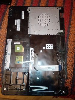

    Jest to laptop Asus R542U z klawiaturą montowaną na plastikowe nity. Zdemontowałem już klawiaturę hot air-em ustawionym na 120°C, demontaż przebiegł dosyć szybko, podejrzewam ze z montażem będzie trudniej. Zauważyłem że brakuje kilku nitów, nie wiem czy ich nie było, czy urwały się przy demontażu, ale planuję nałożyć nowa klawiaturę na nity, podgrzewać je gorącym powietrzem, zaciskać płaskim śrubokrętem, a w miejscach gdzie brakuje nitów, zastosować klej na gorąco

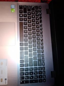

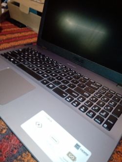

    Wymieniłem już klawiaturę. Szukałem w marketach kleju Epoxy Rapid, ale nigdzie nie mogłem go znaleźć. Kupiłem uniwersalny klej epoksydowy, dwuskladnikowy ale okazało się że wogole nie skleja klawiatury z plastikiem. Zamontowałem klawiaturę bez brakujących nitów, kilku po środku klawiatury brakuje. Jak się dobrze przyjrzeć widać nierówność, ale klawiatura nie zapada się. Dodatkowo nity które udało mi się zgrżać dla wzmocnienia posmarowałem kropelką w żelu.
    Nie zamontowałem natomiast tej podpory, ponieważ w miejscu w którym powinna być nie było wszystkich nitów, i obawiałem się że jak ja źle zamintuje, to może zrobić gdzieś zwarcie na płycie.
    Tak wygląda klawiatura po zamontowaniu

  • #13 18210899
    dt1
    Posty: 47997
    Pomógł: 7268
    Ocena: 8198
    Czyli byle jak, aby było.
    Soudala poleciłem nie przez przypadek - w wykazie klejonych powierzchni zawiera plastiki laptopowe, czyli między innymi PC oraz ABS. Plus sprawdziłem go w tym zastosowaniu.
    Kropelki (ani innych klejów cyjanoakrylowych) NIE używa się do sprzętu komputerowego. Po pierwsze te kleje są nic nie warte w takim zastosowaniu (łączenia są sztywne i pękają pod naciskiem, szczególnie przy małych powierzchniach klejonych łatwo to zrobić), po drugie niszczą klejone powierzchnie podtrawiając je, po trzecie ich opary osiadają dookoła w postaci białego nalotu i również one niszczą delikatniejsze powierzchnie, na których osiadają. Jako że klejenie jest w bezpośrednim pobliżu foliowych warstw krytycznych dla działania klawiatury - istnieje możliwość, że za jakiś czas ta klawiatura przestanie działać z powodu zniszczenia tej folii. Oczywiście to nic pewnego, zależy od konstrukcji klawiatury, grubości folii i kilku innych czynników. Ale pomysł z kropelką był bardzo słaby. Już lepszy byłby ten klej na gorąco, jeśli szukać klejów, które się do tego zastosowania nie nadają. Przynajmniej nie niszczy powierzchni, z którymi wchodzi w kontakt.
    Brakujące nity się zemszczą, prędzej czy później zostanie to wyrwane. O ile brak jednego nitu na jakimś obszarze nie jest krytyczny, bo są gęsto rozsiane, o tyle cały obszar bez tych nitów będzie powodował, że naciskanie klawiszy w nim się znajdujących będzie będzie znacznie mocniej wyrywać nity na brzegach tego obszaru (siła rozłożona na mniejszą ilość mocowań, więc większa na pojedyncze mocowanie).
    Nie wiem, gdzie ta metalowa płyta była, ale jeśli pod klawiaturą to nie dla beki - usztywniała ona całość i dodatkowo ją wzmacniała. Pominięcie tego elementu jest poważnym błędem.
    Szkoda że zdecydował się Kolega zrobić to byle jak. Klej można sobie było kupić przez internet i montować dzień później, porządnie.
