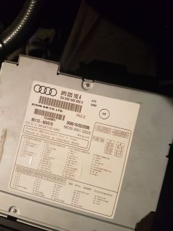

Posiadam Audi A3 2006r. z oryginalnym systemem BOSE z RNSE (tak też wynika z VINu) i zestawem głośnomówiącym. Zakupiłem radio 2din na androidzie 9, które ma odpowiedniki gniazd do mojej instalacji. No i tutaj pojawiło się kilka problemów.
1. Subwoofer gra ale nie reaguje na regulacje z poziomu radia (posiadam osobny suwak do suba w aplikacji equalizera) wrażenie jest takie jak by grał w tej samej głośności co głośniki i z basem jak one. (wszystkie głośniki grają, ale mogę dać na maxa głośność czego nie robiłem w RNSE, wzmacniacz BOSE nie włącza się? )
2. Radio bez włączonego silnika (kluczyk musi być w stacyjce by radio można włączyć) daje zakłócenia, które zmieniają się i nie są jednolite. (nie robią się głośniejsze wraz z podbijaniem głośności i znikają gdy wyciszę radio)
3. Radio po włączeniu silnika sieje zakłóceniami zależnymi od obrotów (nie robią się głośniejsze wraz z podbijaniem głośności i znikają gdy wyciszę radio)
Ogólnie to zakłócenia słyszę na niskich głośnościach. Zakłóceń na oryginalnym RNSE nie ma. Instalacja jest Oryginalna jednak poprzedni właściciel dołączał dodatkowy CD wraz z USB umieszczony w schowku (obecnie odłączyłem ten sprzęt).
Poszukiwałem rozwiązań na necie jednak nie znalazłem podobnej sytuacji z dźwiękiem suba. Proszę was o pomoc. Poniżej zdjęcia i linki.

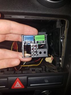

Radio które kupiłem:

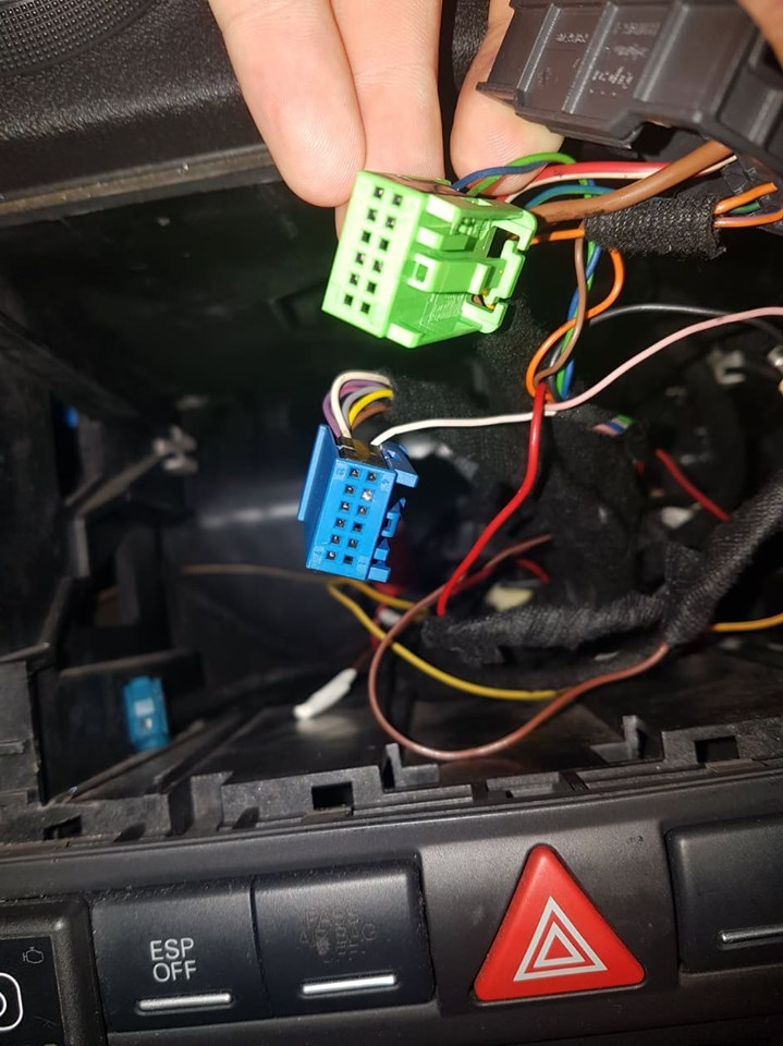

moje wtyczki i opis
i tutaj taka ciekawostka z kombinacji poprzedniego właściciela pin 11 (TEL-MUTE) i 14(DWA-GND) wtyczki D (odłączyłem te kable od RNSE i nie widziałem zmian)
