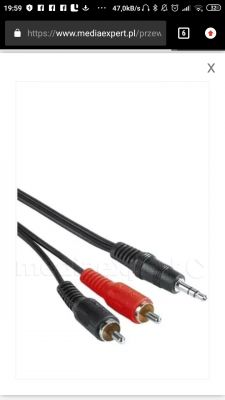

    Witam. Kiedys kupiłem kino domowe Samsung. Kupiłem kabel załączony na obrazku:
    pięciokanałowe głosniki Samsung AUX kilka glosnikow nie dziala
    Podłączylem poprawnie i grają tylko dwa głośniki przednie i subwoofer.
    Lecz inne po włączeniu filmu też grają. Czy jest jakaś możliwość ustawienia, że jeżeli urządzenie nie wspiera 5.1, to żeby chociaż stereo działało? Za pomoc w sprawie dziękuję.

    Witaj. Z tego co piszesz to urządzenie wspiera 5.1, bo głośniki "inne" - czyli pewnie tylne i centralny działają. A stereo działa, jak karmisz sprzęt sygnałem stereo. Jeśli chcesz stereo puszczać na wszystkie głośniki to sprawdź w instrukcji sprzętu, którego modelu nawet nie podałeś, jak to włączyć - o ile taką funkcję sprzęt obsługuje.

    No tak, reszta glosnikow dziala jak wlacze film przez dvd, ale instrukcji nie mam bo to dosc stary sprzęt

    Jak wpiszesz model sprzętu w Google to bardzo prawdopodobnie na stronie producenta znajdziesz instrukcję. Zdjęcie jest mało przydatne - po co zgadywać model na podstawie obrazka, jeśli możesz ten model po prostu przepisać z naklejki na sprzęcie?

    Ok dzieki za powiedzenie ze isnieje cos takiego jak instrukcja obsługi 🤣 starczyło kliknac przycisk dolby pro II i ustawic na "matrix" i dzialaja wszystkie :D
