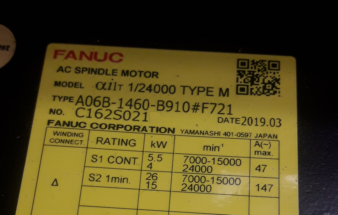

    Witam mam pytanie do kolegów bardziej oblatanych w temacie przemienników.
    Zastanawia mnie czy parametry falowników VFD z aliexpres są realne do uzyskania ?
    Można spotkać falowniki zasilane z 230v o mocy nawet 7,5kW (380v) czy to są realne parametry ?
    Wiodący producenci falowników mają w ofercie najwyżej 2,2kW przynajmniej tylko takie widziałem.
    Dlaczego pytam. W swojej frezarce chciałem zastosować mocniejsze wrzeciono (4kW) ale sieć w garażu jednofazowa.
    Falownik 2,2kW 230V wymaga zabezpieczenia 25A. Z tego można policzyć na zasadzie proporcji jaki bezpiecznik musiałby być przy 4kW i przekrój miedzi na zasilaniu w garażu.
    Nierealne.
    Dostępność falowników jednofazowych 230V AC kończy się na 2,2kW właśnie ze względu na brak możliwości podłączenia większych mocy w typowych instalacjach.

    Ten silnik jest na 220/380V
    Trzeba kupić falownik 4kW zasilany trojfazowo i to wszystko.

    No to nic nie zrobisz, bo musiałbyś na tej jednej fazie mieć zabezpieczenie 50A, a masz najprawdopodobniej 16A, najwyżej 25A.
    Powyższe pisałem już wcześniej ale nie zostałem zrozumiany.

    Z twojej tabelki prąd wejściowy falownika to 35A. Można na upartego zabezpieczyć C40 ale po ludzku to powinno być C50.
    W obu przypadkach przekrój żyły wynosi 10mm2.
    Czterdzieści, czy pięćdziesiąt i tak nie masz tyle mocy. Maksymalnie co można pociągnąć z zasilania jednofazowego z bezpiecznikiem 25A, to wrzeciono 2,2 kW. Jeżeli bezpiecznik 16A, to wrzeciono 1,1kW.

    Przecież w twoich danych falownika i zdjęciu tabliczki silnika jest wszystko co potrzeba zeby samemu sobie odpowiedzieć.
    TAK!
    MA TAKIE PARAMETRY, ZE "OGARNIE"!

    To jest 4 kW przy 200 Hz. Falownik z sieci 220 VAC jednofazowej będzie pobierał min. 25 A . Masz takie zabezpieczenie ? Jak masz, to pomyślimy o falowniku. :D
