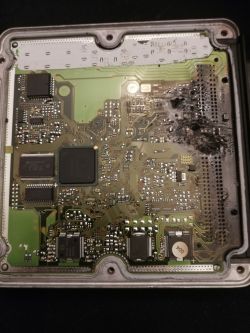

    Transporter T5 - EDC16U1 T5 spalone ECU - jaka przyczyna? Witam
    Dostałem dzisiaj kompletnie wypalone EDC16U1 z T5, udało mi się odczytać po BDM całą zawartość. Ale zastanawiam się nad przyczyną tego uszkodzenia. Obawiam się że to samo będzie z następnym.
    Czy macie jakieś sugestie? Transporter T5 - EDC16U1 T5 spalone ECU - jaka przyczyna?
  • #3 18211083
    Jarek123
    Powiem że żadnych zaciekow nie widać.
  • #4 18211196
    piotrekwoj1
    Przy takim wypaleniu to raczej obstawiam na zwarcie.

  • #6 18215866
    Jarek123
    A jednak była woda, akurat w tym miejscu.

    Jarek123
    Założyłem drugie, sprawdziłem tylko kable do pompowtryskow ponieważ w tym miejscu gdzie wychodzą kable do pm było najbardziej wypalone.
    Ale żadnego zwarcia nie było więc chyba woda to zrobiła

  • #11 18595564
    jaca199
    [url=https://obrazki.elektroda.pl/9740431300_1586204252.jpg]
    Tak wyglądał pierwszy spalony komp, objawy najpierw zaczęło się od zapalenia się kontrolki od poduszki później już wszystko się paliło na liczniku a skończywszy na tym że samochód tylko odpalał i odrazu gasł. Po zmianie kompa i licznika tydzień było dobrze i dzisiaj znowu wszytko na liczniku się zapaliło więc znowu się zaczyna to samo co wtedy z tym że auto jeszcze jeździ.
