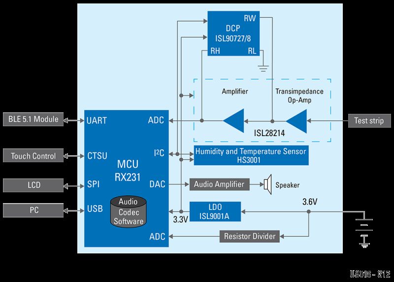

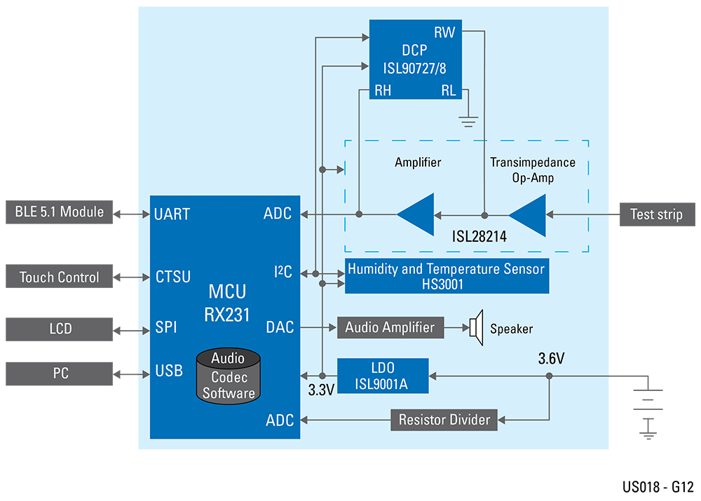

  • Glukometry są urządzeniami służącymi do pomiaru poziomu cukru we krwi. Pomagają one monitorować parametry zdrowotne nie tylko pacjentów z cukrzycą. Ostatnio rośnie zapotrzebowanie na te skuteczne rozwiązania pomiarowe w tym sektorze, ponieważ rynek autonomicznych, elektronicznych glukometrów został wyceniony w 2017 roku na 14,3 miliarda dolarów. Oczekuje się, że wzrośnie do 2024 roku o około 5,1%.
    Istnieje wiele rozwiązań dedykowanych do budowy tego typu systemów. Firma Renesas dostarcza jedno z tego typu rozwiązań. Inżynierowie tej firmy proponują mikrokontroler RX231, który zapewnia interfejs dla modułu Bluetooth Low Energy (BLE), sensora dotykowego, sterowania ekranem LCD i komunikacji USB - wszystko w jednym układzie.
    Wzmacniacz operacyjny ISL28214 (op-amp) został wykorzystany do zestawienia wzmacniacza transimpedancyjnego; dzięki niskiemu offsetowi wejściowemu i niewielkiemu prądowi polaryzacji układ ten idealnie sprawdza się w takiej aplikacji. Cyfrowo sterowany potencjometr ISL90727 zapewnia układowi programowalne wzmocnienie. Pomiary temperatury i wilgotności z wykorzystaniem HS3001 umożliwiają wyznaczenie offsetu sygnału w celu uzyskania precyzyjnych pomiarów.
    Układ uzupełnia liniowy stabilizator napięcia ISL9001A, zapewniający stabilne zasilanie przy niskim poborze prądu. Dzięki temu, układ może bez problemu pracować z zasilaniem bateryjnym.
    Kluczowe cechy
    * Wysoce zintegrowany mikrokontroler RX231 z wbudowanym interfejsem dotykowym (pojemnościowym).
    * Programowalne wzmocnienie sygnału w celu maksymalizacji napięcia wyjściowego dla wszystkich wejść pomiarowych.
    * Niezawodny pomiar wilgotności i temperatury otoczenia w celu zwiększenia precyzji działania.
    * Proste zasilanie przy niskim zużyciu prądu.
    Schemat blokowy systemu
    Nowoczesny glukometr - propozycja aplikacji
    Wykorzystane elementy
    UkładOpis
    RX231Mikrokontroler z rdzeniem Rxv2, akceleratorem FPU i DSP, z 256k pamięci Flash w 48-pinowej obudowie. Układ z bogatymi możliwościami komunikacyjnymi
    ISL28414Poczwórny wzmacniacz operacyjny ogólnego przeznaczenia. Układ z wejściem i wyjściem rail-to-rail w wykonaniu o zmniejszonym poborze prądu
    ISL90727Pojedynczy potencjometr cyfrowy z 128 dyskretnymi poziomami. Układ z pamięcią ulotną
    ISL90728Pojedynczy potencjometr cyfrowy z 128 dyskretnymi poziomami. Układ z pamięcią ulotną
    HS3001Scalony sensor wilgotności względnej
    ISL9001AStabilizator liniowy LDO o niskim poborze prądu i wysokim PSRR (odrzuceniu wpływu napięcia zasilającego)
