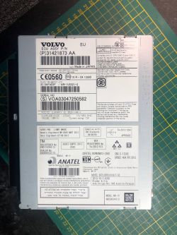

    Witam, po próbie aktualizacji map(oryginalne ze strony Volvo .pl) z pen drive komunikat na wyświetlaczu Dysk HDD jest niedostępny. Auto rozpoznało aktualizację, podany został przybliżony czas ładowania się map( godzina i czterdzieści minut). Po około 10 minutach aktualizowania pojawił się komunikat jak w temacie. Dodatkowo, teraz radio i wyświetlacz nawigacji wyłącza się cyklicznie i startuje od nowa. W jaki sposób można przywrócić poprzednie ustawienia nawigacji i dysku? Rok produkcji 2014 po lifcie.

    Trzeba by było zobaczyć co Vida pokaże po podłączeniu. Z tego co słyszałem istnieje ryzyko wysypania się modułu podczas aktualizacji.

    Po tygodniu sprawa wygląda tak :
    za pomocą tej instrukcji: https://www.youtube.com/watch?v=4N3cEMRxbbE
    dostanie się do radia okazało się proste
    radio wygląda tak:
    Volvo V60 2014 - Błąd po aktualizacji map, dysk HDD i nawigacja nie działają Volvo V60 2014 - Błąd po aktualizacji map, dysk HDD i nawigacja nie działają Volvo V60 2014 - Błąd po aktualizacji map, dysk HDD i nawigacja nie działają
    Dysk jest zamontowany w wygodny sposób na spodzie radia
    po wyjęciu dysku i ponownym podłączeniu radia ,przestało się ono restartować, Oczywiście Nawigacja nie działa mam ten sam komunikat HDD jest niedostępny
    Dysk podłączając bezpośrednio do komputera ma założone hasło, ale programy diagnozujące pokazuje że ma jakieś błędy. ( być może błędy te wynikają z założonego hasła ? )
    I tu stanąłem.
    Czy ktoś ma informacje czy można wstawić czysty dysk? jak sprawdzić dysk z hasłem
    Ba allegro znalazłem dokładnie takie same radia. Czy zadziała w moim aucie ?Czy są one w jakiś sposób powiązane z samochodem?
    Można by było przełożyć dysk z radia dawcy?

    Aby użyć innego radia musisz mieć wyłączone "most security".
    Jak dobrze pamiętam w ASO ok 200 pln kiedyś sobie życzyli.
    Co do dysku to może być zaszyfrowany. Czy zadziała przekładka to nie wiem.
    Jak masz na wierzchu to możesz wrzucić inny czysty dysk i zobaczyć czy łyknie.
