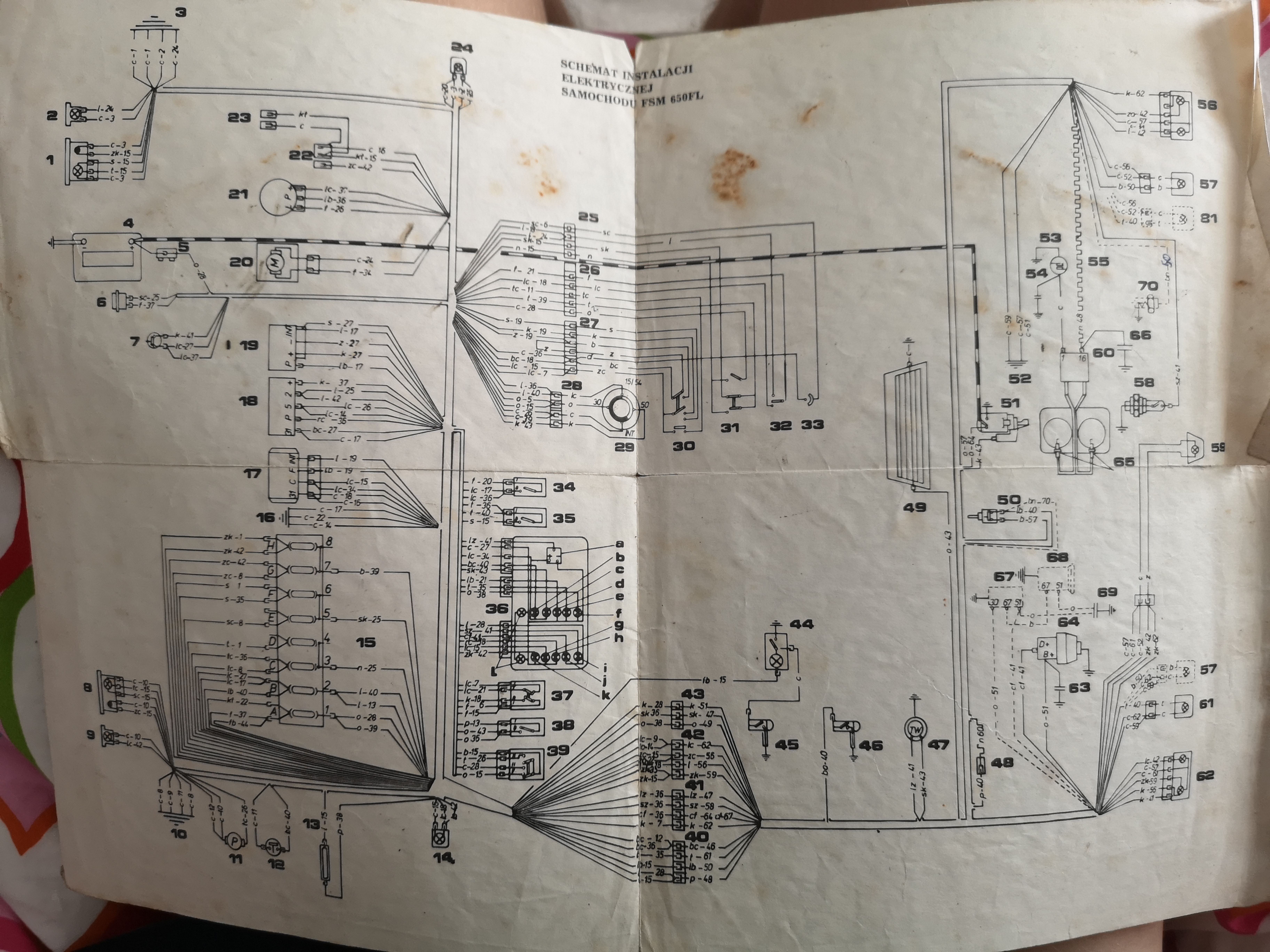

    Dzień dobry :)
    To dopiero mój pierwszy post na tym forum. Chciałbym się ze wszystkimi przywitać i jednocześnie prosić o pomoc. Szukałem na forum ale nie znalazłem nigdzie podobnego przypadku do mojego.
    Przez przypadek i własną głupotę podpiąłem świeżo naładowany akumulator odwrotnie niż należało, plus do minusa a minus do plusa.
    Po założeniu klem raz poszły lekkie iskry po czym już ich nie było, więc niestety uznałem że wszystko w porządku.
    Po chwili zaczął się wydobywać gęsty, biały i gryzący dym z komory silnika, więc błyskawicznie odpiąłem akumulator.
    Po opadnięciu dymu zauważyłem, że jeden przewód ma przytopioną izolację na całej swojej długości. Przewód wychodził od przodu alternatora razem z jeszcze innym kablem, były oba przykręcone nakrętką. Tylko ten jeden przewód ma przypaloną izolację, mimo iż szedł on w wiązce równolegle z innymi przewodami. Idzie on naokoło silnika i wchodzi gdzieś pod podwozie.
    Następnego dnia, dokładnie sprawdziłem która klema prowadzi do masy, oczyściłem klemy i styki akumulatora a następnie sprawdziłem akumulator woltomierzem -działa prawidłowo. Później podpiąłem akumulator prawidłowo.
    Gdy go podpiąłem i przekręciłem kluczyk w stacyjce, żadne kontrolki się nie zapalają, nie działa światełko w kabinie a rozrusznik nie kręci jakby w ogóle nie było zasilania. Sprawdziłem bezpieczniki w pudełku z bezpiecznikami i żaden z nich nie jest przepalony.
    Chciałbym sam rozwiązać problem, ale nie bardzo wiem od czego zacząć i które przewody sprawdzać miernikiem.
    Bardzo prosiłbym o pomoc i o informację które elementy instalacji mogły zostać uszkodzone oraz o ewentualne kroki które mógłbym podjąć żeby przywrócić maluszka do życia.
    Chętnie udzielę wszelkich informacji, które mogą pomóc w diagnozie.

    Zwarcie wywołało odwrotne spolaryzowanie diod w alternatorze. Rozetnij wiązkę od alternatora i sprawdź stan izolacji pozostałych przewodów. Alternator najprawdopodobniej zniszczony - spalone uzwojenia. Wymontuj i daj go do zbadania. Po odłączeniu alternatora, sprawdź prace WSZYSTKICH odbiorników energii elektrycznej w samochodzie oraz bezpieczniki.

    W ciągu tego weekendu postaram się wymontować i rozkręcić alternator. Wrzucę także zdjęcia żeby Wam pokazać jak to dokładnie wyglada. Jeśli to pomoże - dorzucam dwa schematy instalacji elektrycznej do tego modelu FL. Fiat 126p - FL 1988r. odwrotnie podpięty akumulator - brak prądu w instalcji Fiat 126p - FL 1988r. odwrotnie podpięty akumulator - brak prądu w instalcji Fiat 126p - FL 1988r. odwrotnie podpięty akumulator - brak prądu w instalcji
  • #15 18213379
    teskot
    Poziom 37  
    Każdy z nas, kto miał malucha to na pamięć zna schematy (z kolorami włącznie, bo fiat się ich trzyma). Jak masz napięcie na akumulatorze, a nie masz nigdzie indziej to do sprawdzenia: złączka 5, złączka 28 i gniazdo bezpiecznika nr 1. Na razie nie wyciągaj alternatora-odkręć od niego ten gruby, stopiony przewód (prowadzi on do rozrusznika). Zabezpiecz go przed przypadkowym zwarciem i szukaj usterki. Jak reszta będzie ok to włącz przez żarówkę 21W 12V ten gruby przewód do śruby alternatora. Jak zaświeci to wyciągaj alternator, ja nie zaświeci to podłącz przewód normalnie, odpal auto i sprawdź ładowanie.
