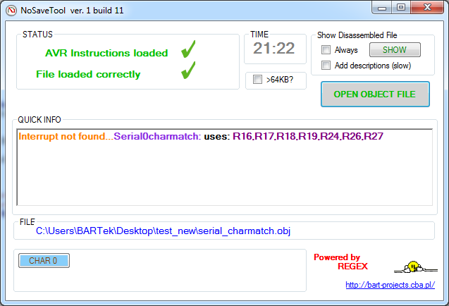

    Trudno tak wypowiedzieć się bez całości kodu, ale czytałeś/widziałeś temat helpa "config serialin"?
    Serial0charmatch to raczej powinien być sub z etykietą i return a nie Sub i End Sub.
    Jest jeszcze jeden niuans. Znaki sa pobierane do bufora w przerwaniu i kiedy wykryty zostanie enter chcesz skoku do tej etykiety.
    To jest jednak kod który jest doklejany do obsługi przerwania. Z tego względu powinieneś zadbać o zachowanie rejestrów które używasz w tym przerwaniu. Jeśli nie wiesz które używasz powinieneś użyć polecenia Pushall i Popall :
    When using the BYTEMATCH option, you must preserve the registers you alter. If you do not know which one, use PUSHALL and POPALL.
    Napisałem sobie taki pomocnik do Bascom ;)
    [Bascom] Jak wyciągnąć zmienne z bufora UART po otrzymaniu znaku?
    Zobacz czy teraz zadziała :D

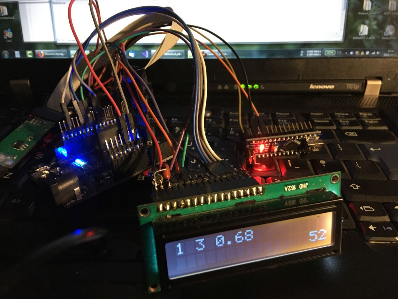

    Działa elegancko. Żeby było wiarygodnie to nawet wygrzebałem Ardu Leonardo z m32u4 na pokładzie.
    Na jedną rzecz bym jeszcze uważał. Twój kod nie jest w żaden sposób synchronizowany. Może się kiedyś zdarzyć, że jedna z wiadomości nie dojdzie. Z nie będzie miało wartości 3 i przy nastepnej wiadomości procesor zacznie przypisywać wartości innych zmiennych czyli EV dostanie ID, LX dostanie EV a EV dostanie w następnej turze ID...

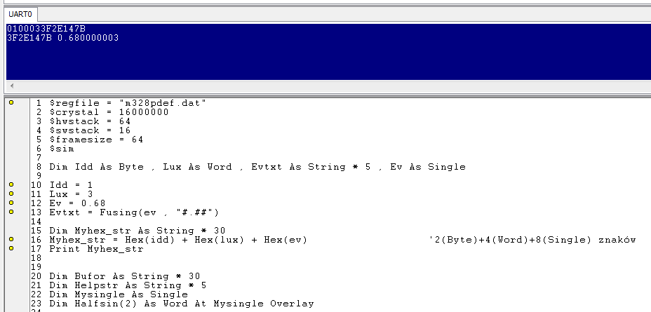

    Z tym prostym hexval dla single pewnie się zagalopwałem, ale wartość da się bez problemu odzyskać tnąc string po cztery literki i tak otrzymane wartości Word nałożyć na Single.
    Poniżej na symulacji widać, że działa elegancko ;) Wysyłam wartść 0.68 by zerknąc jak zbudowany jest string. Potem przepisuję go do zmiennej Bufor tak by udać, że odebraliśmy go w odbiorniku. Na końcu wyciągam ze stringa wartość 0.68 ;)
    Życzę miłej niedzieli.
