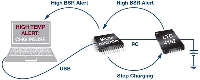

Chociaż LTC4162 może działać bez zewnętrznego kontrolera, wiele aspektów ładowania można monitorować i kontrolować przez port I²C. System telemetryczny w układzie odczytuje napięcia i prądy w układzie w czasie rzeczywistym. Możliwa jest konfiguracja różnych limitów oraz alertów, aby powiadamiać kontroler, gdy zmierzona wartość osiągnie ustalony próg lub gdy zostanie wprowadzony określony stan ładowania. Na przykład możliwe jest przejście całego urządzenia w tryb niskiego zużycia energii, gdy napięcie akumulatora spadnie poniżej pewnej dolnej granicy. Zamiast mikrokontrolera stale sprawdzającego napięcie akumulatora, LTC4162 może być odpowiedzialny za monitorowanie i poinformować kontroler o osiągnięciu takiego limitu. W tym momencie kontroler może wyłączyć główne obciążenie i przejść w stan niskiego poboru mocy.
Rys.3. Zintegrowany w LTC4162 system telemetrii i kontroli spełni wszystkie wymagania dotyczące monitorowania i alarmów.
System telemetryczny może również mierzyć rezystancję szeregową baterii (BSR), która służy jako wskaźnik jej stanu. Pomiar ten można skonfigurować tak, aby uruchamiał się automatycznie, a dodatkowy alert może powiadomić kontroler np. o przekroczeniu konfigurowalnego, górnego poziomu BSR, w którym to momencie mikrokontroler może zasygnalizować użytkownikowi konieczność wymiany baterii.
Po odłączeniu zasilania wejściowego i zasileniu systemu z akumulatora, LTC4162 automatycznie wyłącza system telemetryczny, aby wydłużyć żywotność baterii. Jeśli potrzebny jest tego rodzaju pomiar, system telemetrii można manualnie włączyć za pomocą komendy I²C, jednakże w takiej sytuacji system ten działa w wolniejszym trybie telemetrycznym zoptymalizowanym do zmniejszenia poboru mocy. W tym trybie, w którym pomiary są wykonywane co pięć sekund. W razie potrzeby szybkość pomiarów można w dowolnym momencie ustawić na normalną prędkość - 11 ms na odczyt.
