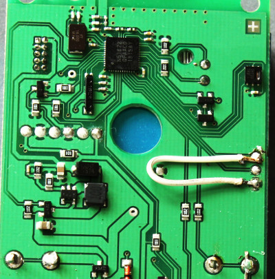

    Sprzęt Raspberry Pi jest gotowy to teraz przygotujmy sensor BBair. Przed jego złożeniem należy wybrać okres wykonywania pomiarów łącząc odpowiednie piny konfiguracyjne. Tu wybrano godzinny okres zbierania danych lutując zworkę jak na poniższym zdjęciu:

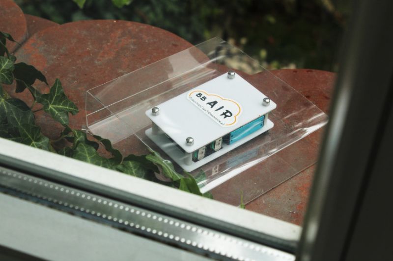

    Aby deszcz nie zamoczył działającego sensora zróbmy mały daszek wykorzystując plastikowy blister po elektronice użytkowej i obcinając jego końce.

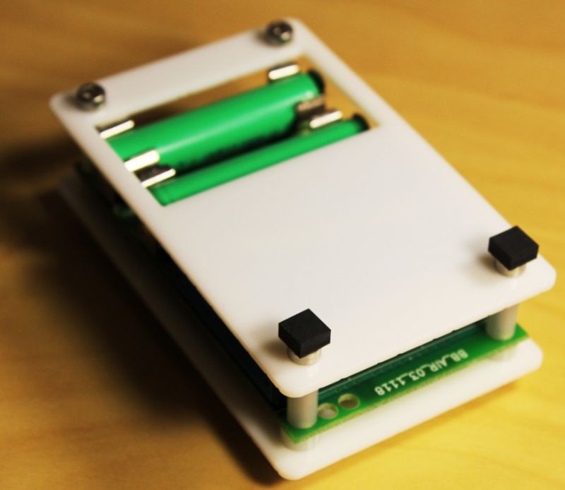

    Ślizganie sensora wewnątrz plastikowej osłonki uniemożliwią dwie podklejone gumowe nóżki.
    Precyzyjna stacja rejestracji PM z Raspberry i BBair

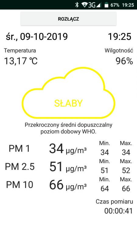

    Po zainstalowaniu dwóch baterii lub akumulatorów AAA sensor mrugnie diodą. Pierwszy dłuższy błysk i kilka krótkich w liczbie zależnej od wybranego okresu wykonywania pomiarów: 15 minut – jeden błysk, 1 godzina – 2 błyski, 3 godziny – trzy błyski.
    Po minucie od włączenia zasilania sensor wykona pierwszy pomiar udostępniając jego wyniki informacje o jakości powietrza. Sprzęt pomiarowy jest gotowy i pora wystawić go za okno. Pamiętajmy aby sposób instalacji nie ograniczał swobodnego przepływu powietrza co mogłoby fałszować wyniki pomiarów – szczególnie poziomu wilgotności.

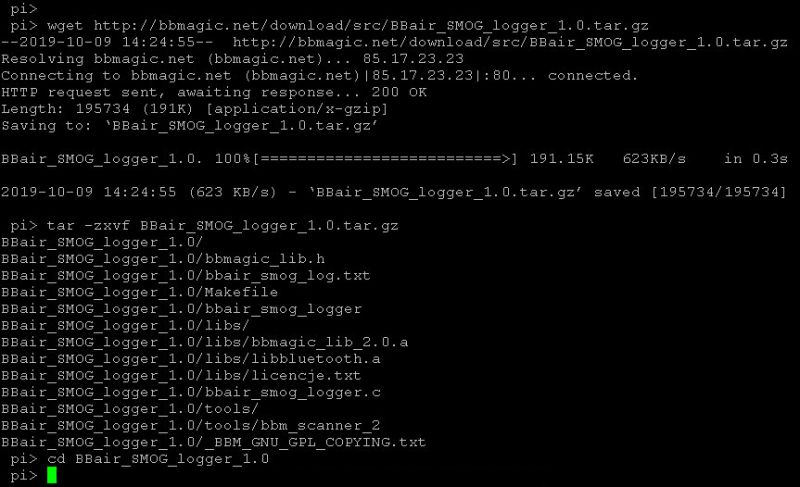

    Teraz pora na pobranie i uruchomienie aplikacji odczytującej dane z sensora. Użyjemy komendy:
    wget http://bbmagic.net/download/src/BBair_SMOG_logger_1.0.tar.gz
    Następnie rozpakowujemy pobrane archiwum poleceniem:
    tar -zxvf BBair_SMOG_logger_1.0.tar.gz
    Przechodzimy do nowo utworzonego katalogu aplikacji:
    cd BBair_SMOG_logger_1.0

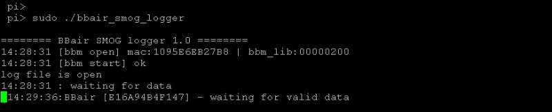

    I uruchamiamy program:
    sudo ./bbair_smog_logger
    Aplikacja oczekuje na dane z sensora jakości powietrza i jeśli właśnie teraz włączymy jego zasilanie to po chwili na ekranie pojawi się kolejna linia z adresem wykrytego sensora BBair.

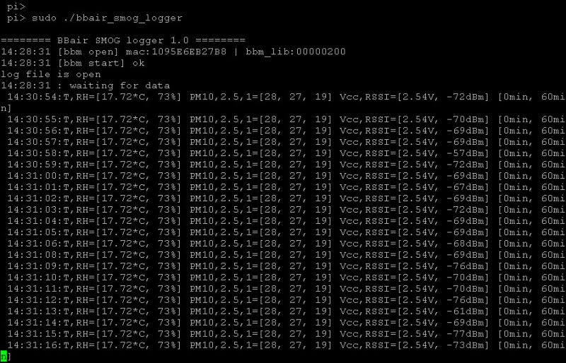

    Wystarczy poczekać dwie minuty aby aktualne dane pomiarowe pojawiły się w kolejnych liniach.

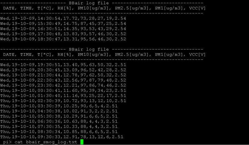

    Do pliku bbair_smog_log.txt dopisywane są na bieżąco kolejne wyniki pomiarów, które można zobaczyć poleceniem:
    cat bbair_smog_log.txt
    Uruchamiając edytor np. nano możemy przeglądać całość pliku z danymi:
    nano bbair_smog_log.txt
    Które można wykorzystać do analizy.

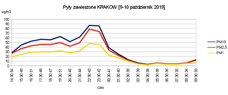

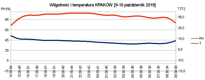

    I na zakończenie pytanie QUIZowe:
    Co takiego wydarzyło się w Krakowie w nocy z 9 na 10 października 2019 roku co spowodowało tak gwałtowny wzrost jakości powietrza?
    Kraków rozpoczął import powietrza z nad okolicznych wiosek....

    Po północy wygasły wszystkie piece, zaczęło wiać i padać.

    Z wygaśnięciem kotłów był bym ostrożny. Fakt że pora jest akurat przejściowa i w zasadzie wystarczy się dogrzać na kilka godzin, ale śmieciuchy na noc się właśnie zasypuje i "przydusza" co zwiększa emisję. Poprawa wskazań jest też bardzo gwałtowna, a te kotły przecież nie są zsynchronizowane jak w zegarku. Trzeba by popatrzeć np na historię Airly i dane dotyczące wiatru bo to raczej jego sprawka.
    Tak czy siak, Kraków udowodnił że tak jak Żywiec leży w niecce bez przeciągu i nic nie da wykluczenie węgla z centrum miasta. Zamiast iść w skrajność i podciągać w zakaz nawet restauracje trzeba to było zrobić z głową i na większym terenie. Nie chciał bym gdybać, ale czuje że wyszło by taniej. Możecie po mnie jechać ale uwierzcie mi, węgiel da się spalić bez dymu.
    Co będzie następnym krokiem?. Zakaz spalanie węgla i drzewa w promieniu 50km?. :D
