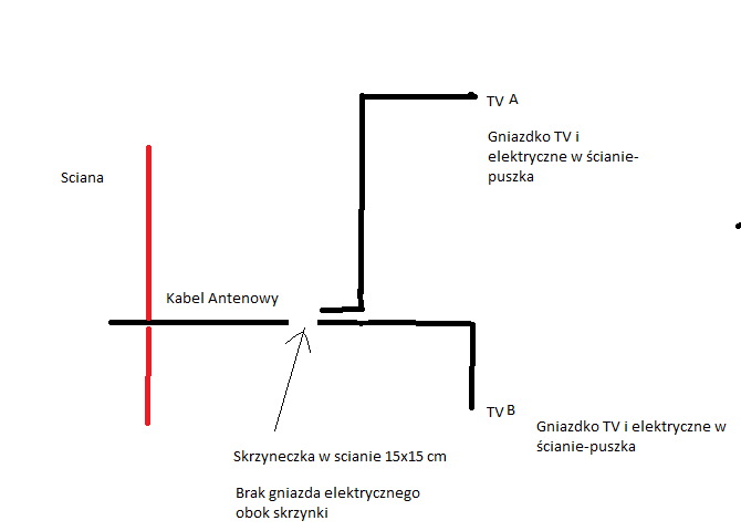

    Witam. Mam problem z instalacją antenową w bloku, majster włożył w ściany kabel tv który docelowo ma obsługiwać kablówkę z Vectry i tu rodzi się moje pytanie-czy to będzie grać jak należy. Dodałem schemat przedstawiający całą sytuację z kablami-czy jest możliwość w takim układzie w pokoju z TV A podłączyć z gniazdka splitter, a z niego TV i ruter internetowy tak żeby TV B też normalnie grał czy to sie raczej wyklucza? W skrzynce Zamontowałbym zwykły rozdzielacz antenowy-brak gniazdka elektrycznego by wyprowadzić tam ruter. Co o tym myślicie? Jak byście to usprawnili żeby miało to ręce i nogi już bez kucia w ścianach i zbędnych kabli walających się po mieszkaniu.

    Zależy również jaki sygnał (poziom) jest doprowadzony do lokalu i co zawiera (jakie media). Każdy jego podział to tłumienie, długie kable również.
    Zwyczajowo daje się rozgałęźnik małostratny (Vectra używa PCT)
    https://www.telmor.pl/Katalog-produktow/Pasyw...try/Rozgalezniki/PCT-1000-xW-rozgalezniki-PCT
    o krotności wg zapotrzebowania a na końcu gniazda multimedialne:
    https://www.telmor.pl/Katalog-produktow/Gniazda-abonenckie/Gniazda-Multimedialne
