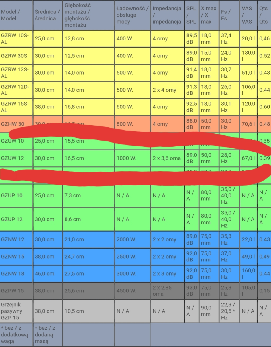

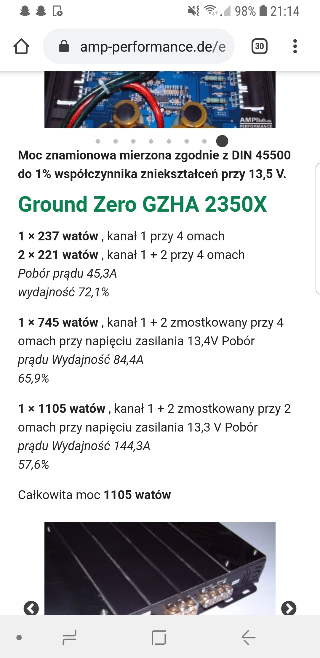

Witam serdecznie, jestem nowy na tym forum, otóż dosyć dawno temu zakupiłem subwoofer najprawdopodobniej jest to Ground Zero GZUW 12 oraz wzmacniacz Ground Zero GZAH 2350X i okablowanie od kolegi z wystawek za grosze.
Dane Subwoofer'a:
Dane wzmacniacza:
Na początku wgl nic nie wiedziałem o Car Audio więc ulepiłem jakąś skrzynię basową zamkniętą oraz podpiąłem tylko jedną cewkę pod mostek w we wzmacniaczu i cieszyłem się jak dziecko że mam niezły sprzęt, jednak po czasie doszedłem do wniosku że nie gra to na swoje możliwości, pierwsze co zrobiłem od nowa skrzynię, na internecie wyczytałem że ktoś zrobił skrzynię około 30l zamkniętą do tego subwoofera, więc zrobiłem to samo i podłączyłem 1 cewkę, dopiero później zacząłem dalej zagłębiać się w temat i podłączyłem drugą cewkę równolegle pod mostek tak aby były 2ohm.
