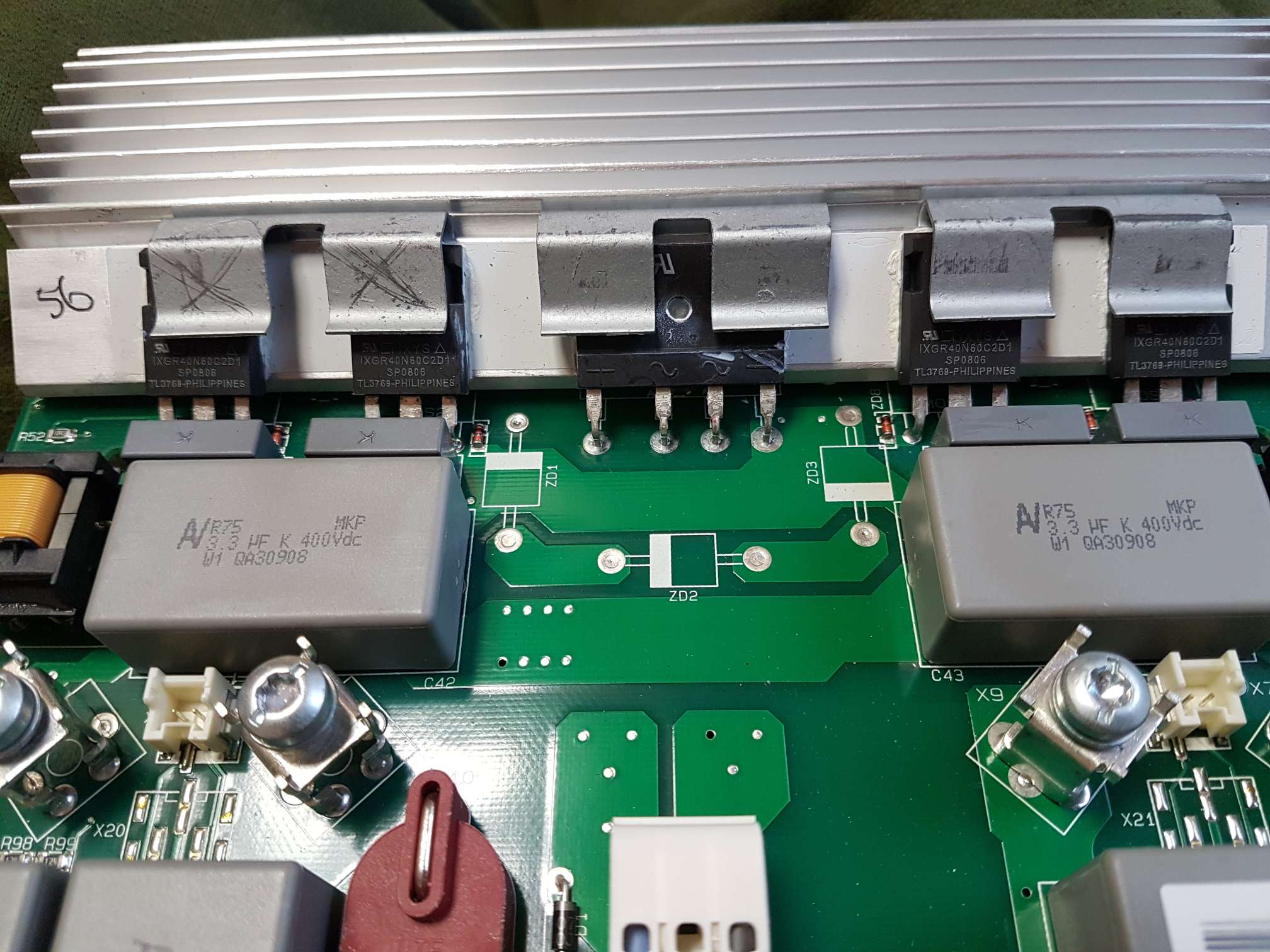

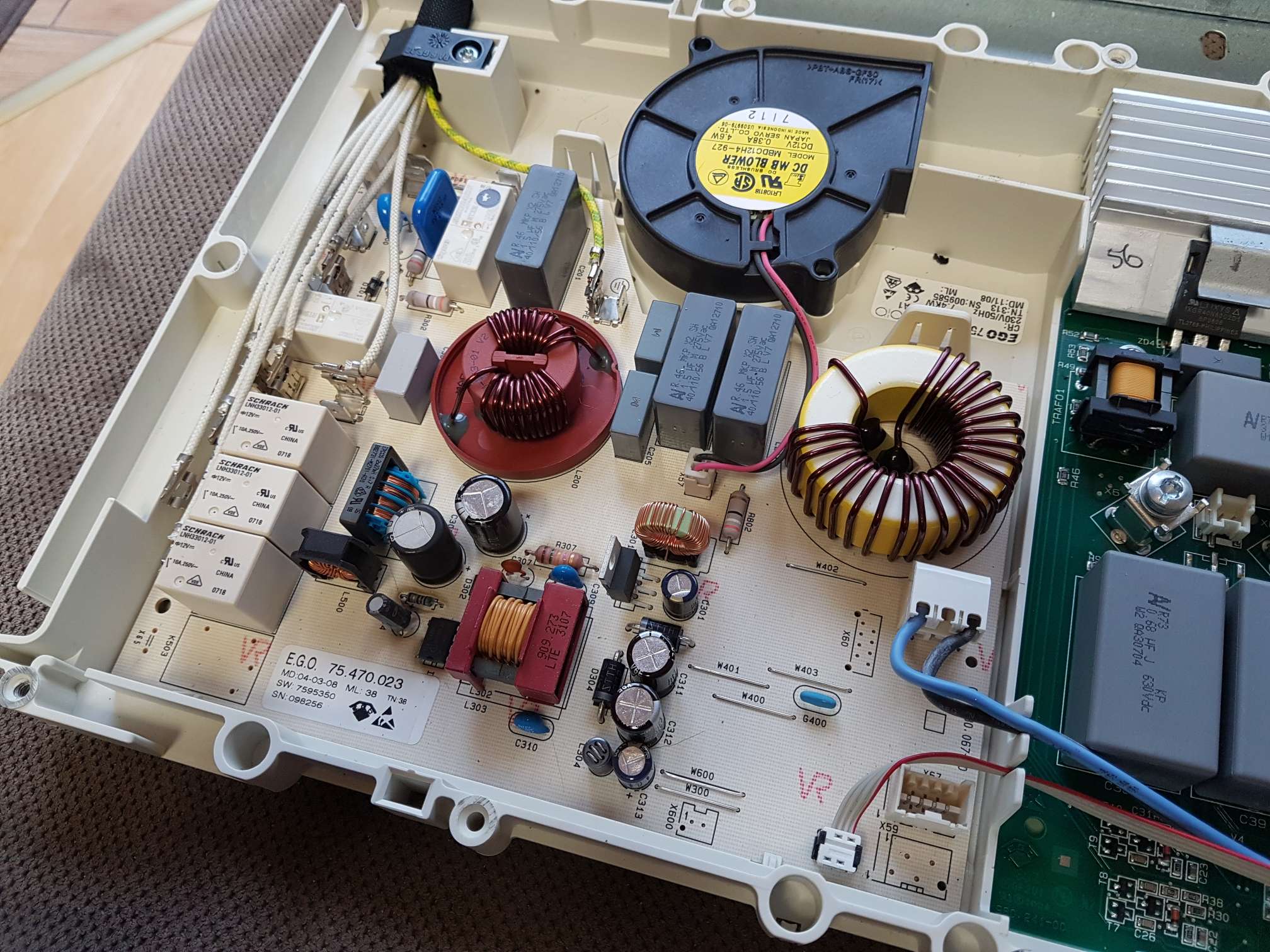

    Witam, mam płytę Miele KM 5730, była kompletnie martwa - znalazłem spalony bezpiecznik (w postaci zaprojektowanej ścieżki na PCB) oraz dwa zwarte tranzystory mocy (IXGR40N60C2D1) na lewo od mostka prostowniczego na PCB sterującym.
    Po ich usunięciu zwarcie zniknęło (mierzyłem między plusem i minusem na mostku i wcześniej było zwarcie a teraz zniknęło).
    Sprawdziłem wszystkie okoliczne diody, kondensatory i inną drobnicę i chyba nic więcej nie uległo uszkodzeniu, trafa porównałem parametrami bo prawa i lewa strony płyty to dwa osobne takie same obwody - jakieś sugestie co jeszcze sprawdzić przed ponownym podłączeniem płyty?
    Zwykle podejrzewam że jak się tranzystory palą to z jakiegoś powodu - tutaj nic nie znalazłem (chyba że przeoczyłem)
    Kolejne pytanie jest takie że jako dawcę części mam płytę z innej kuchenki/płyty indukcyjnej i tranzystory są nieco inne (a nawet można by powiedzieć "lepsze"), mianowicie GW39NC60VD - podmienić wszystkie cztery od razu, tylko jedną parę, czy nic nie podmieniać i kupić oryginały w chinach i czekać aż przyjdą? Co uważacie? Porównałem ich podstawowe parametry i te są bardzo zbliżone do tych co były

    Te Twoje tranzystory jakoś cienko widzę w tej płycie.
    Ja wrzucam takie same albo ixgr48 byleby nie ixgr32 + porządna pasta.
    Znając życie jak większość zepsujesz blachę która dociska tranzystory - zalecam ostrożnie i przemyśleć 10 razy jak to ściągnąć bezinwazyjnie.

    Sprawdź dokładnie czy tylko masz uszkodzone tranzystory mocy?
    Sprawdź zmierz sterowanie do tych tranzystorów ,diody Zenera są ok???

    Tranzystory IGBT w płytach uszkadzają się z kilku powodów:
    - złe sterowanie, po ich uszkodzeniu czasami ulegają uszkodzeniu elementy w sterowaniu
    - złe chłodzenie, montaż, pasta, źle dobrana podkładka izolująca
    - brak chłodzenia, do sprawdzenia kontroli wentytylator, jego sterowanie
    - kondensatory w obwodach zasilania lub obwodach rezonansowych uszkodzone, mało kto je mierzy
    Ale w większości w obecnych czasach tranzystory, które można kupić, to malowanki, potrafią od razu się uszkodzić lub po jakimś czasie.
