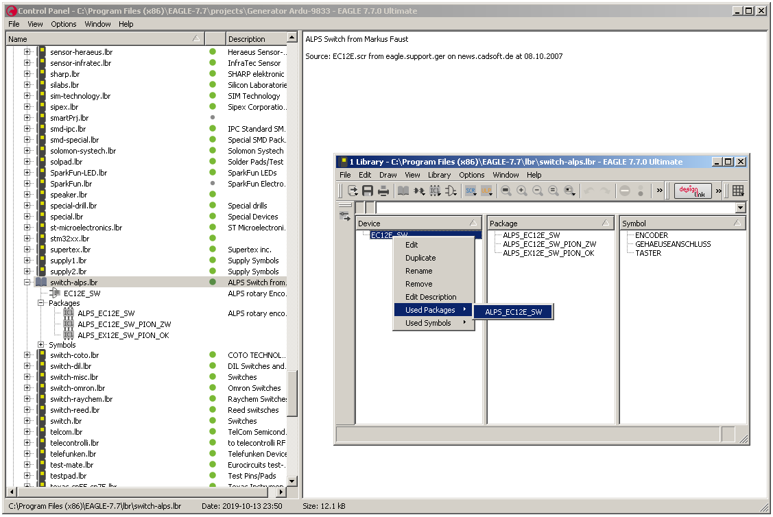

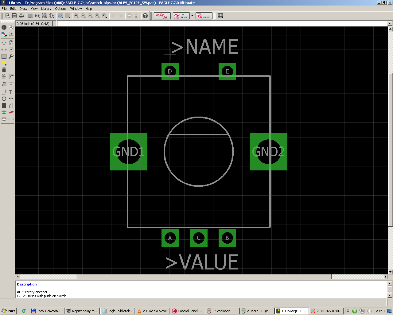

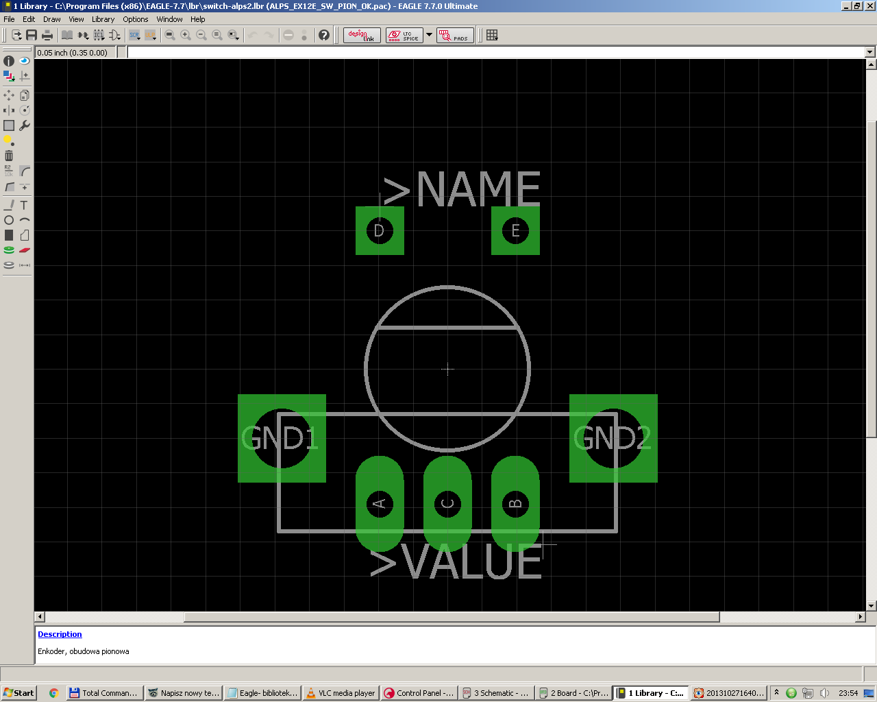

    W obwodzie, który projektuję, występuje enkoder obrotowy z przyciskiem. Znalazłem enkoder w obudowie leżącej, w edytorze bibliotek dorobiłem Package -> obudowę stojącą i zrobiłem wygodniejsze pady lutownicze.
    Jak dodać nową obudowę (Alps_EC12E_SW_PION_OK) do biblioteki w Eagle? -> Jak dodać nową obudowę (Alps_EC12E_SW_PION_OK) do biblioteki w Eagle?
    Mimo, że nowa obudowa (Alps_EC12E_SW_PION_OK) jest zrobiona, to nie mogę jej wybrać... Nadal dostępna jest tylko obudowa podstwowa (Alps_EC12E_SW)
    Jak przerobić plik biblioteki, aby były dostępne też inne typy obudów ?
    (w załączniku - przerobiony i zzipowany plik Switch-alps.lbr)

    Działa, także i na wersji 7.7.0
    Dzięki!
    (ja troszkę się ratowałem, że robiłem obudowę stojącą - w innym pliku, i oczywiście musiałem też zapisywać tam "Symbols")
    Twoje jest dużo fajniejsze ;)
    Jak to zrobiłeś? (jak można podpiąć też inne obudowy?)
