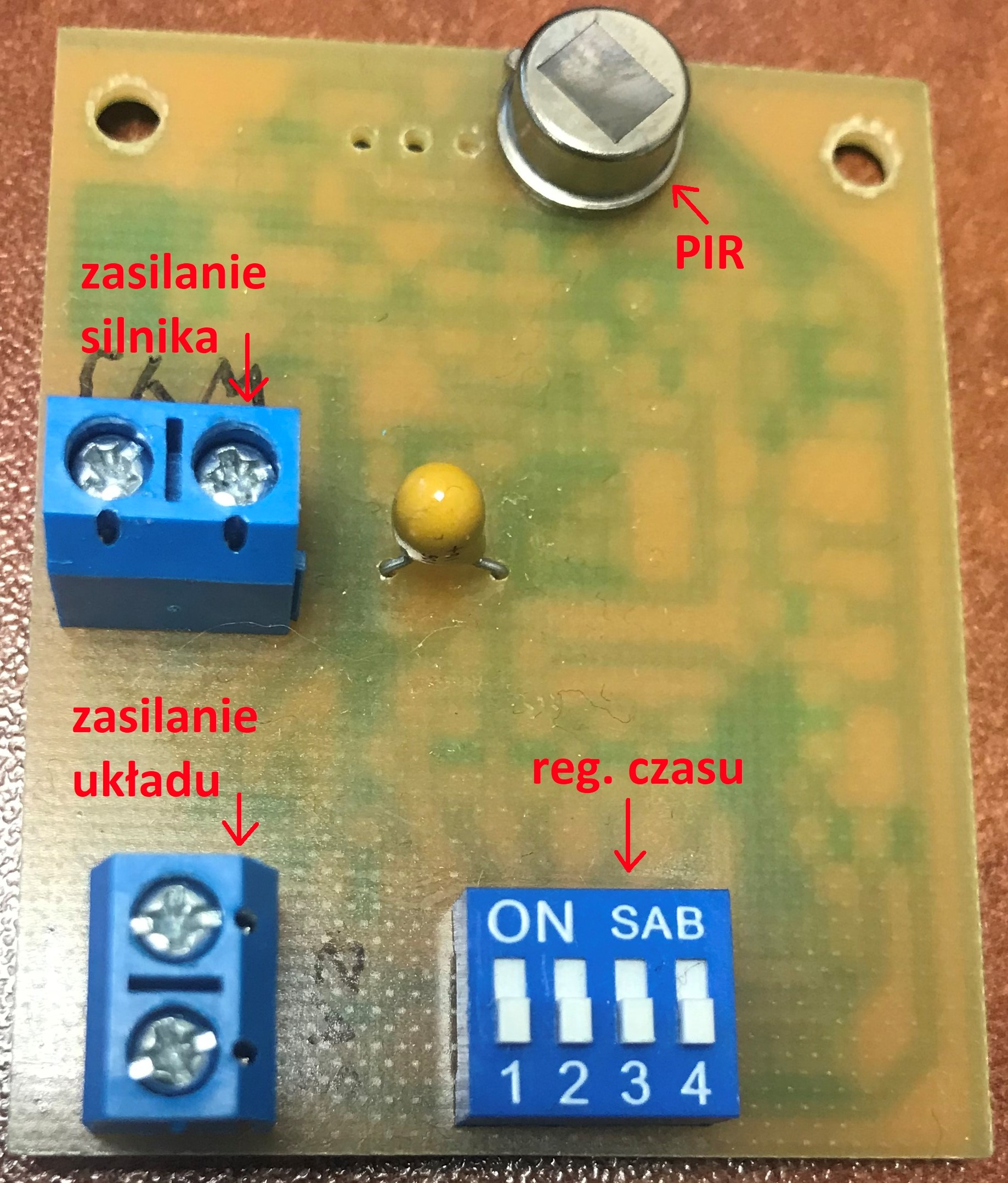

    Dzień dobry.
    Zlecę wykonanie układu elektronicznego, którego zadaniem będzie wykrycie ruchu dłoni i uruchomienie silnika 6V na czas od 0,5-2s. Odległość na jakiej dłoń ma być wykrywana to od 0 do 20-25 cm. Układy takie stosowane są w automatycznych mydelniczkach i podajnikach papieru. Układ ten ma być zasilany 4x bateria AA (6V). Ma mieć możliwość podłączenia zewnętrznego zasilacza. Czas uruchomienia silnika ma być regulowany najlepiej przy pomocy przełączników (takich jak na załączonym obrazku - switch dip). Czas zwłoki pomiędzy cyklami to 2s. Musi charakteryzować się możliwie najmniejszym zużyciem prądu i być możliwie jak najmniejszy (prototypy mogą być większych gabarytów ale finalny produkt nie może być większy niż około 4x4 cm). Produkt musi być niezawodny i mieć możliwie największą powtarzalność jeżeli chodzi o wykrywanie dłoni.
    Zakres prac:
    - dobór odpowiedniego czujnika (z racji tego że będzie on pracował w warunkach w których może dojść do zachlapania, to chciałbym go osłonić plastikową plexi lub jakimś innym materiałem - zgodnie z sugestią)
    - wyprodukowanie 3 działających prototypowych egzemplarzy (w przypadku posiadania własnej produkcji możliwość podjęcia współpracy na większą skalę)
    - dostarczenie dokumentacji umożliwiającej dalszą produkcję oraz przekazanie praw autorskich
    - kosztorys wyprodukowania przy produkcji masowej (koszt podzespołów + ewentualne koszty produkcji)
    Jeżeli chodzi o załączany silnik, to mogę go przesłać na czas projektowania płytki.
    Dotychczas próbowaliśmy z czujnikiem PIR, jednak firma, która nam projektowała ten układ zakończyła działalność i nie dokończyła projektu. Nie wiem czy to wina czujnika czy projektanta układu, jednak prototypy, które otrzymaliśmy nie charakteryzowały się powtarzalnością. Niektóre działały przez chwilę, inne nie tak jak trzeba (np. uruchamiały silnik po zabraniu dłoni z pola widzenia czujnika, zamiast uruchamiać go zaraz po wykryciu dłoni). Dotychczasowe wyniki prac w postaci układów elektronicznych również mogę dostarczyć jeżeli pomoże to przy projekcie.
    Forma rozliczenia to najlepiej FV.
    Kontakt email pod adresem: mikolajewicz.k(_at_)somet.com.pl
    Interesuje mnie kompleksowa oferta (cena oraz czas realizacji), zgodnie z powyższymi założeniami.
    Jeżeli brakuje jakiś informacji (nie jestem elektronikiem), proszę o wiadomość email, odpowiem możliwie szybko na wszystkie pytania pod warunkiem, że będę znał odpowiedź.

    Czujnik PIR sam z siebie raczej słabo działa. Powinien mieć soczewkę frenslera- inaczej będzie cały czas widział tło, a nie poruszające się "światło i cień". Może dlatego Wam to "słabo" działa.
  • #12 18226913

  • #15 18230609
    Citan92
    Poziom 7  
    TvWidget napisał:
    Proponuję zacząć projekt od tego co najbardziej skomplikowane i najdroższe. Jeśli planujesz produkcję jak to określasz na większą skalę to potrzeba będzie obudowa urządzenia. Musi mieć ona miejsce na baterie, klapkę do baterii i ew. soczewkę do czujnika PIR. Wspominasz o jakiś płynach i ruszających się dłoniach w odległości 20 cm. Zapewne trzeba się liczyć z rozpryskiwaniem. Ta obudowa musi więc zapewnić też ochronę układu elektronicznego przed wilgocią. Myślę, że nie zdajesz sobie sprawy z kosztów i problemów związanych z wykonaniem formy wtryskowej do takiej obudowy.
    Płytkę z elektroniką przykładowo można zrobić podłużną, kwadratową lub okrągłą. Koszt projektu i czas wykonania w zasadzie będzie identyczny.
    Inaczej jest z formą wtryskową. Tu realizacja pewnych elementów może być bardzo droga i czasochłonna. Gotową formę bardzo trudno jest też zmodyfikować. Zwykle wiąże się to z wykonaniem jej od początku. Lepiej jest więc dopasować się płytką do wymagań związanych z obudową niż odwrotnie.
    Dla mnie najbardziej skomplikowana jest w tym wypadku elektronika ;) Resztą proszę się nie martwić, bo nie jest to tematem wątku i z tym spokojnie sobie poradzę sam. Jeżeli chodzi o formę wtryskową to zdaję sobie sprawę, bo sam takie projektowałem i produkowałem. Aczkolwiek nie wiem czy Pan sobie zdaje sprawę, że nie wszystkie obudowy są plastikowe, a niektóre elementy plastikowe można obrobić przy pomocy obróbki skrawaniem. Więc w moim projekcie łatwiej jest zacząć od elektroniki i bardzo dziękuję za sugestię oraz zainteresowanie ale chciałbym żebyśmy pozostali w temacie wątku zamiast niepotrzebnie zajmować się rzeczami nieistotnymi dla tego tematu.
