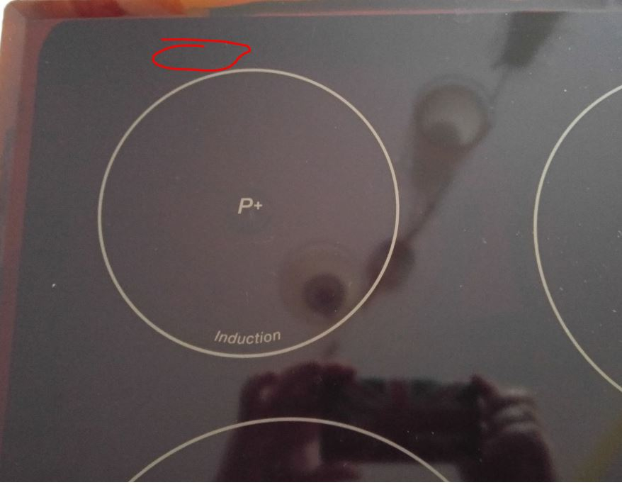

    Potrzebuje wstępnej diagnozy co może być przyczyną takiego zachowania tj. płyta się uruchamia, na chwile zapala wyświetlacze (pokazuje 0 na każdym - czyli z tego co pamiętam wchodzi w normalna procedure uruchomienia) następnie w lewym górnym rogu jakiś element zaiskrzy i wywala 3F S-ki w rozdzielni. Cały ten proces trwa może z 0.5 sek...poniżej na obrazkach zaznaczyłem miejsce iskrzenia (mniej/więcej):

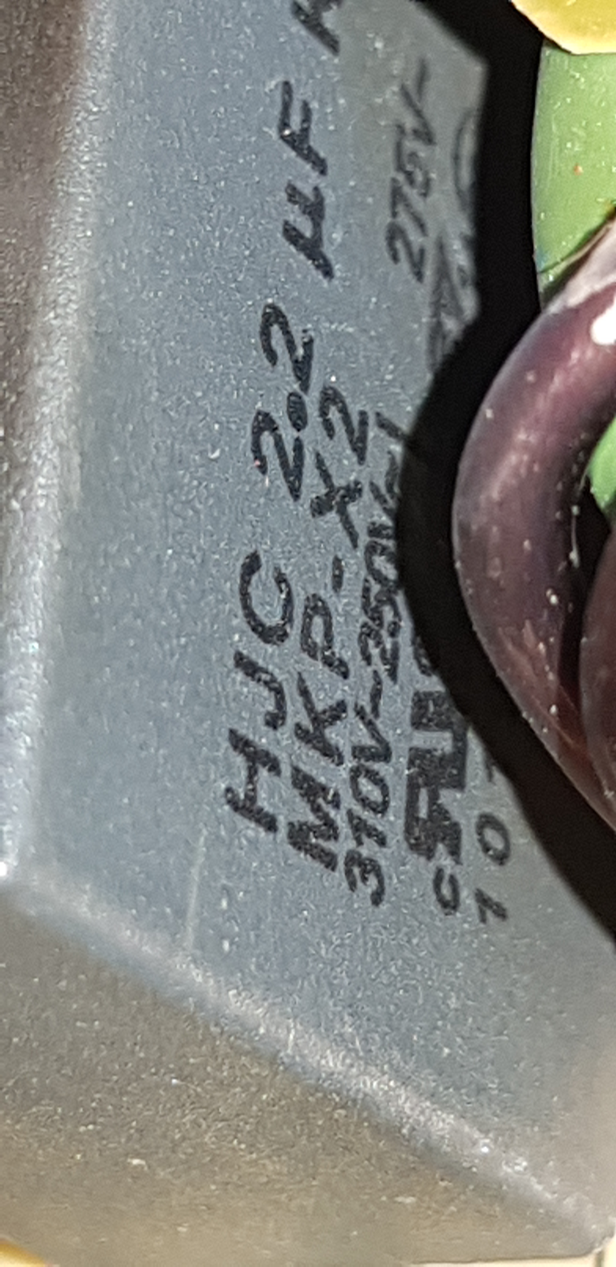

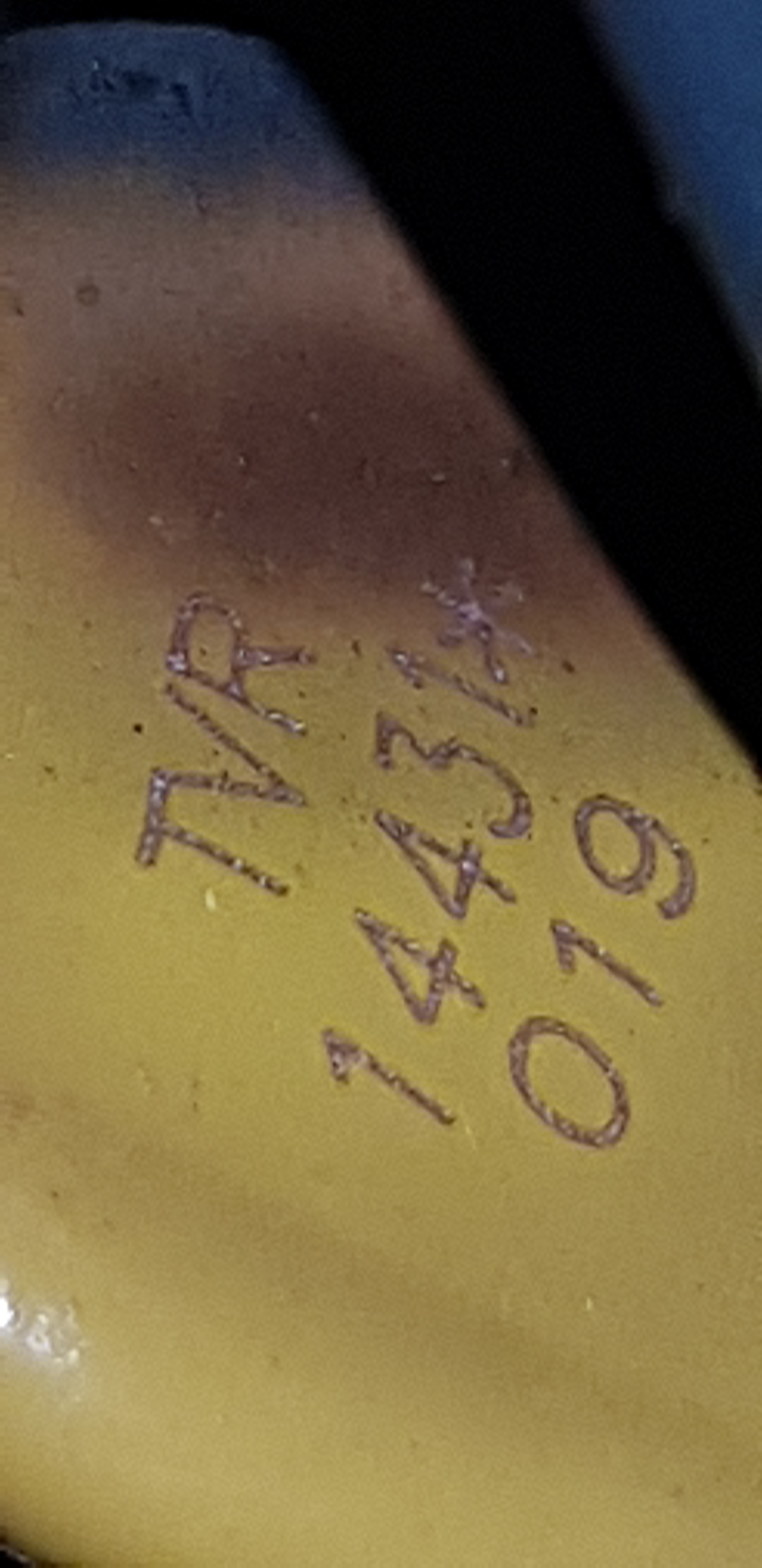

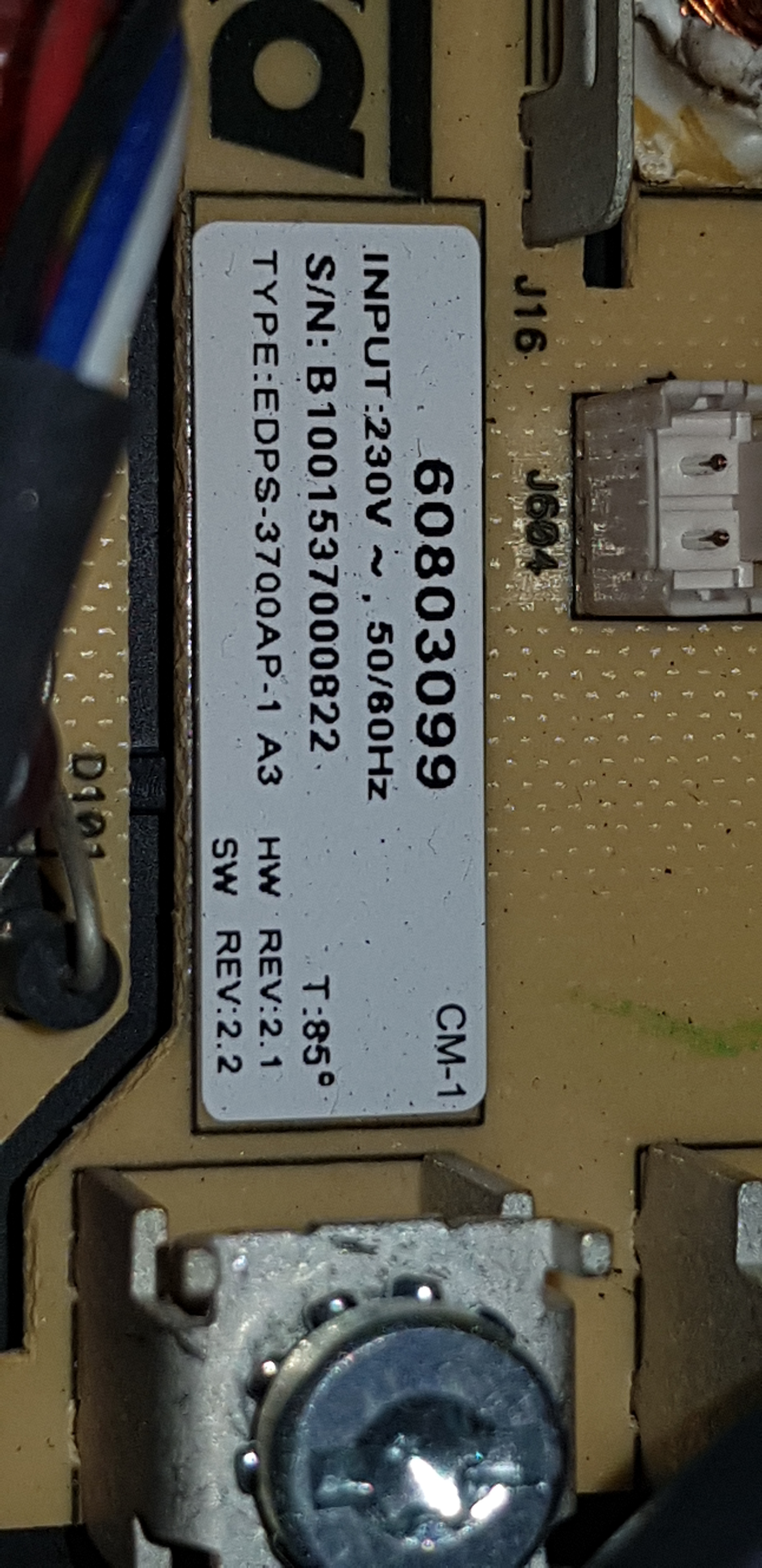

    Zrobiłem zdjęcia i wygląda na to ze wywaliło dwa warystory. Bezpieczników nie sprawdzałem jeszcze, ale możliwe ze kondensatory padły tez aczkolwiek płyta się uruchamia i iskrzą warystory wiec podejrzewam ze to tylko one. Spod płytki drukowanej tez jest w porządku. Znalazłem tez watek o podobnym problemie: Link

  • #7 18226312
    Loker
    Wymontuj te warystory i sprawdź, czy płyta ruszy.
    A przy okazji sprawdź, czy nie masz gdzieś po drodze luźnego "zera" na zasilaniu płyty.

    Luźnego zera nie mam ale już wiem co było przyczyna. Po kłębku do nitki doszedłem ze w tym momencie gdy płyta siadła montowałem liczniki energii w rozdzielni jeden dla domu a drugi dla PV i ten dla PV musiałem źle podłączyć bo zona mnie męczyła żeby szybko bo dziecku kaszkę trzeba zrobić i ze w ogóle już czas prund włączyć no to z pospiechu w liczniku dla PV podłączyłem jedna z faz do zacisku N i chyba jakie s napięcia międzyfazowe poszły,..w tym samym czasie zona zadowolona ze prund wrócił włączyła kuchenkę i grzała wodę na poziomie mocy 9 do momentu aż warystory strzeliły i wywaliło S-ke. Miałem do tej fazy tez podpięty access point i zasilacz do niego no i zasilacz szlak trafił, ale access point przeżył. Ot chwila nieuwagi i małżeńskiego rozproszenia i jakie straty mogą powstać.
    Poszperałem za warystorami i widzę dwie opcje:
    Link
    albo
    Link
    Ktoś coś doradzi? Ten z drugiego linku ma lepsze parametry i ku niemu bym się skłaniał :)
  • #9 18231283
    Loker
    Obojętne - to są elementy zabezpieczające, niewymagane do pracy urządzenia w normalnych warunkach. Ten o większej mocy "pożyje" dłużej.
