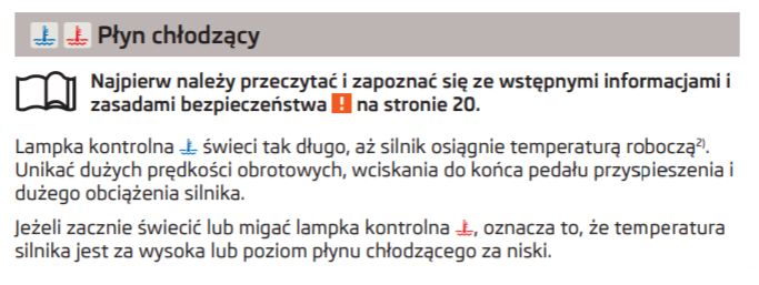

    Hej. Miałeś rację w 100%. A przy okazji zapytam. Kontrolka płynu chłodzącego zapalami się przy włączeniu silnika na niebiesko i gasnie po przejechaniu ok 1km. Wydawało mi się że to usterka i wymieniłem zbiorniczek z czujnikiem. Ale bez zmian. Czy to normalne ?
    Moderowany przez CameR:
    Reg. 3.1.17. Nie wysyłaj pytań bardzo podstawowych, na które odpowiedzi można znaleźć w instrukcji obsługi.
