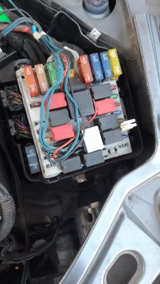

    Po włączeniu zapłonu przepala się bezpiecznik od pompy paliwa.
    Gdy odłączam pompę z instalacji, to też pali bezpiecznik. Idąc po kablu od pompy nie widac żadnych uszkodzeń izolacji.
    Co to może być?

    Sprawdzalem go na innym obwodzie i "cyka", ale podmieniłem też na inny który jest obok i to samo.

    sprawdz ile A pobiera pompa paliwa, porownaj z danymi nowej pompy

    pompa wyeliminowana z podejrzeń, bo jak ją odlaczam, to też mi pali bezpiecznik

    W takim razie szukaj zwarcia na kablu pompy paliwa, sprawdz czy nie zwiera go z masa

    Może być opcja, że na tym bezpieczniku oprócz pompy coś jeszcze jest zasilane?
    W instrukcji jest napisana tylko pompa na 15A bezpieczniku
