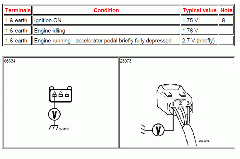

    Domowymi sposobami za wiele nie podziałasz. Niżej masz kontrolne wartości napiecia czujnika doładowania do zmierzenia za pomocą miernika. W dalszej kolejności bardzo ważny bedzie dynamiczny odczyt kąta wtrysku, bo czesto w tym silniku ta regulacja w ogóle nie działa bedąc w tzw. trybie awaryjnym. I bedzie Ci wtedy mało palił.

    W sumie nie mam już tego samochodu ale napisze dla potomnych
    pedał gazu był uszkodzony , ktoś wsadził inny co spowodowało wciskanie go tylko do połowy po wsadzeniu używki silnik spokojnie rozpędził się do 200
    Pedał ma na końcu 2-3 cm plastiku który służy za dźwignie u mnie było to ułamane.
